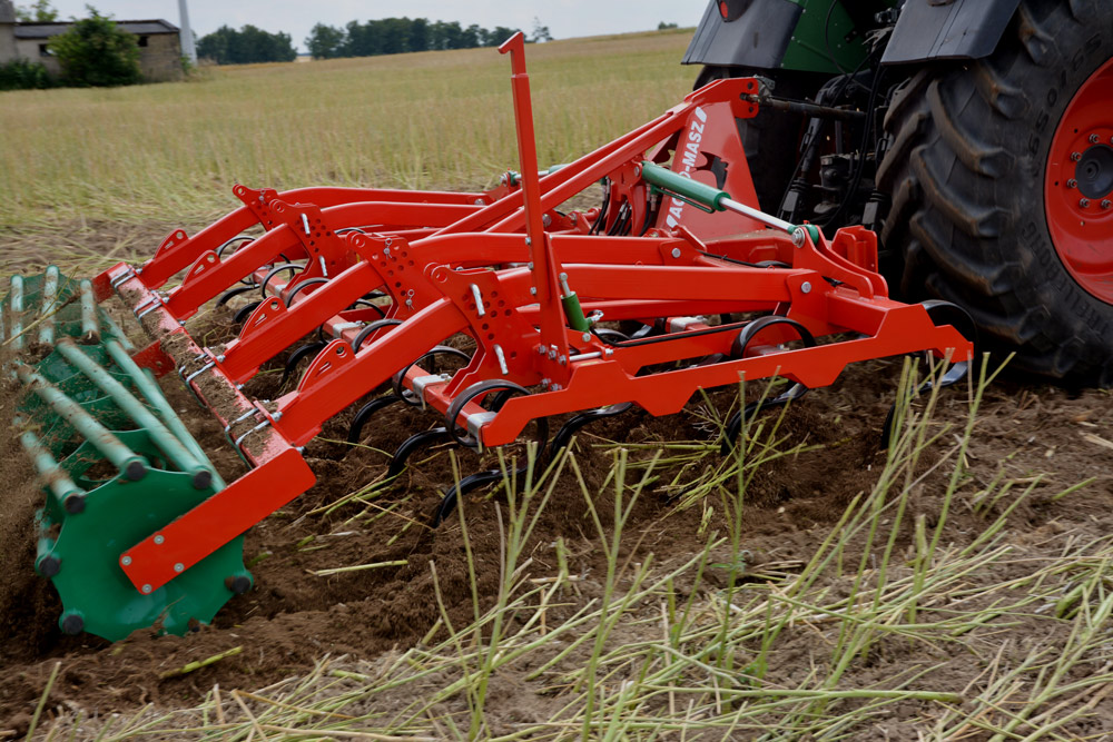

Il s’agit de proposer un outil polyvalent, capable de scalper de 4 à 13 cm les adventices et repousses avec un bon rapport qualité/prix. Doté de dents vibrantes, ces appareils conviennent donc lors d’un déchaumage superficiel, la destruction des faux-semis, en reprise de labour, en préparation du lit de semences ou pour l’enfouissement du fumier.
Une gamme à partir de 5180 euros HT

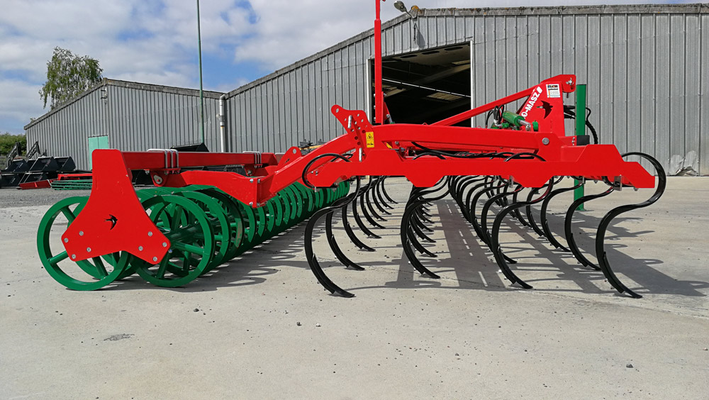

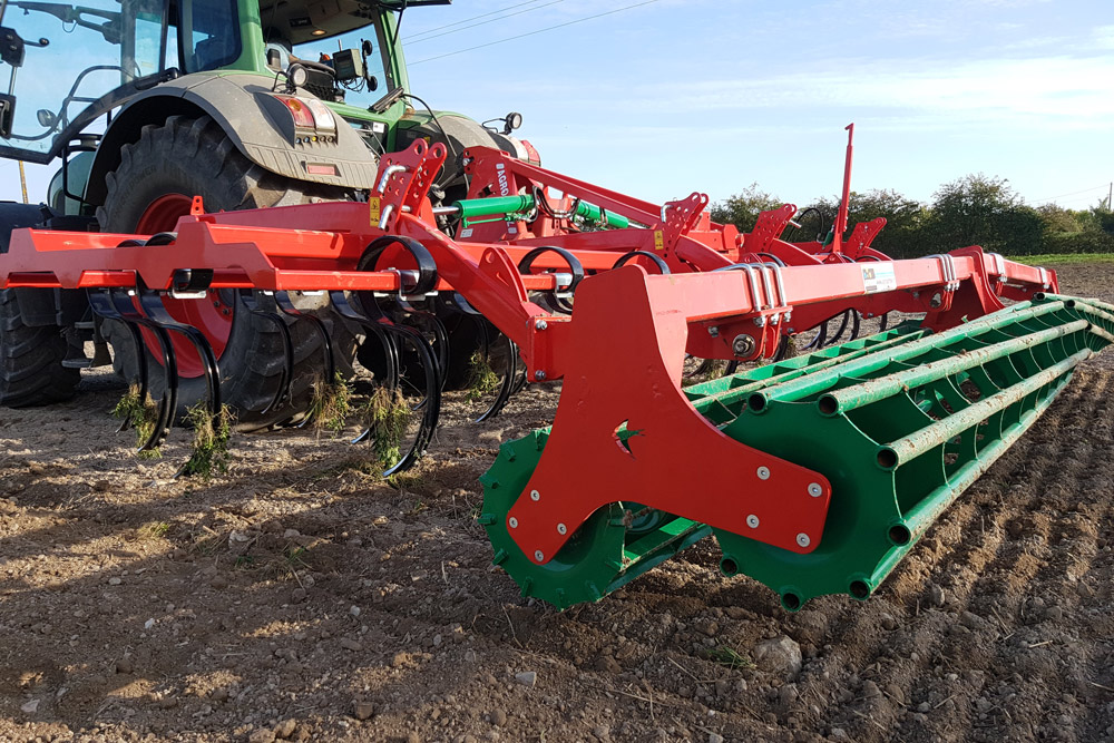

Les modèles APS se déclinent en largeurs de 3 à 6 mètres, en version portée fixe (modèle 3 et 4 mètres) et en version portée repliable (modèle 4, 5 et 6 mètres). Ils sont munis de 4 rangées de dents 70×12 mm pour un meilleur dégagement et bénéficient de 18 à 36 dents vibrantes.

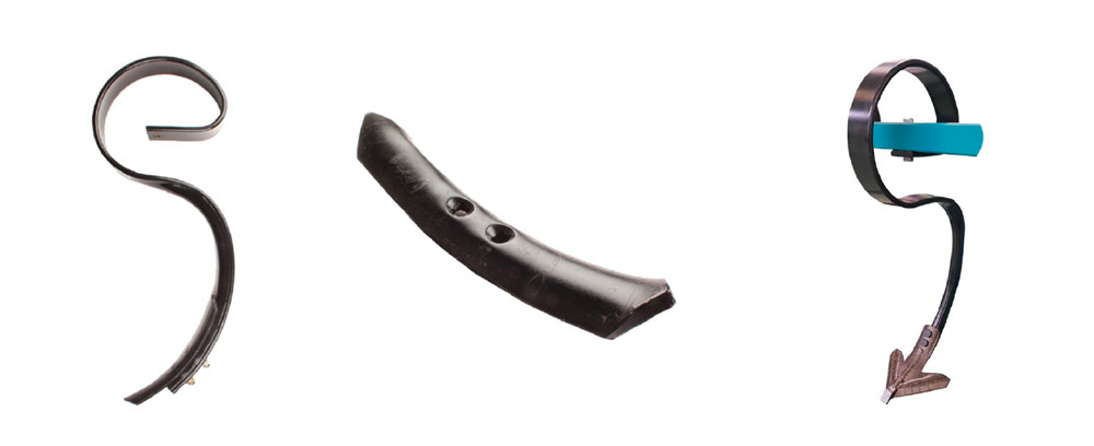

En plus de ses dents vibrantes en « S », l’APS peut être équipé de socs droits. Cette association permet d’affiner le sol jusqu’à 12 cm de profondeur. Le montage de socs patte d’oie de 200 mm offrent un bon scalpage sur toute la largeur et permettent de déchaumer superficiellement (3 à 7 cm de profondeur). L’homogénéité du travail du sol est assurée par l’entre-dent de 15,5 cm. Concernant le contrôle de la profondeur de travail, celui-ci s’effectue manuellement grâce à deux verrous.
De plus, l’APS peut atteindre une vitesse de travail de 15 km/h et demande peu de puissance. En effet, Agripartner conseille 25 chevaux par mètre seront le travail à réaliser. Plusieurs options sont proposées; socs droits et socs patte d’oie (avec ou sans carbure), kit signalisation avec éclairage, béquille, réglage hydraulique de la profondeur de travail, rangée de herses peigne (Ø12mm) derrière le rouleau. Concernant ce dernier, il peut être de type tube, Flexiring, Craker, T-ring, V-ring, Tandem ou encore Double U.
Enfin, pour l’achat d’une machine neuve ou en rééquipement, Agripartner propose de nombreuses solutions de pièces d’usure origine ou adaptable qui satisferont toutes les demandes. Pour équiper votre vibroculteur, retrouvez toute une gamme de socs réversibles, socs avec revêtement carbure ou HTU (Haute Tenue à l’Usure) mais également des socs patte d’oie étroit ou super large ou encore des dents complètes disponibles sur son site agripartner.fr.

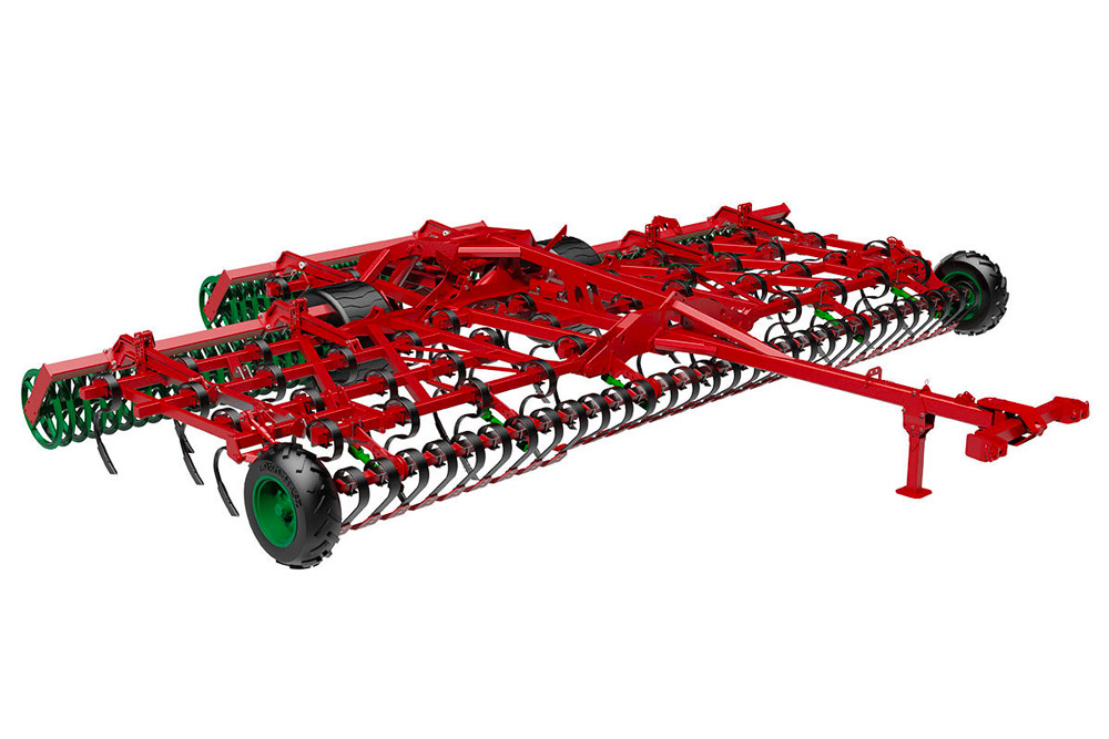

Reprenant les mêmes avantages et la même polyvalence, la gamme Vibro équipement proposée par Agripartner se distingue par ses équipements. Elle se décline en version portée repliable 4, 5 et 6 mètres et en version trainée repliable de 6,5 et 8 mètres. L’outil, proposé de base dès 7830 euros HT est muni de dents 70×12 mm sur 4 rangées avec le choix entre deux répartitions de dents. L’outil peut être équipé de socs droits 60 mm ou de socs pattes d’oie 200 mm. Il dispose de 33 à 49 dents vibrantes pour un meilleur mélange. En option, le Vibro dispose de dents niveleuses indépendantes permettant d’égaliser le sol avant le passage du rouleau. Elles sont munies d’un mécanisme d’effacement des obstacles tels que les pierres ou les branches. Une rangée de peignes peut être ajoutée derrière le rouleau. Des roues de terrage également en option assurent une meilleure stabilisation et un travail superficiel plus régulier. Une planche niveleuse peut également être disposée avant les dents vibrantes de façon à combler les traces du tracteur et écraser les mottes.
Agripartner laisse la possibilité à ses clients de configurer son vibro-déchaumeur directement en ligne via son site web. Choix du rouleau, de la largeur de l’outil, du type de châssis (fixe ou repliable) et de l’option, avec ou sans herse peigne arrière.
