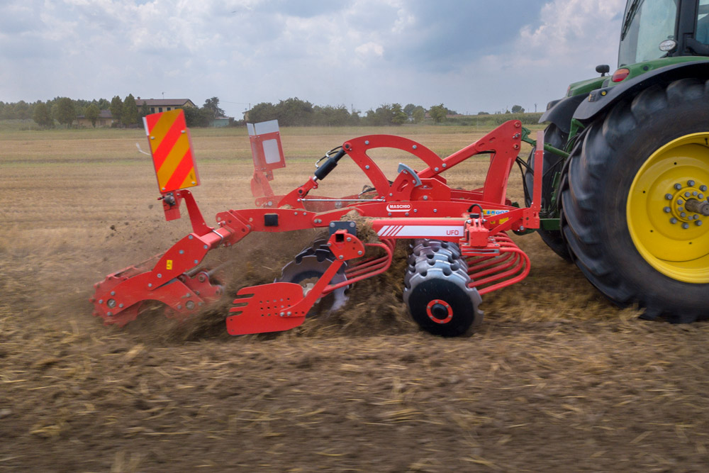

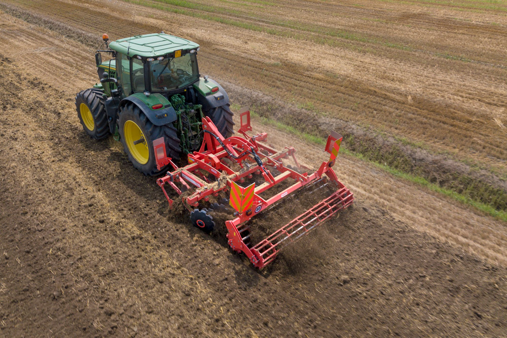

Les déchaumeurs à disques Maschio Gaspardo série Ufo profite désormais d’un nouveau châssis.
Chaque disque indépendant (de 610 mm de diamètre) est maintenant relié au châssis par une lame ressort en forme de C « C-Shaped » assurant sécurité et une pression constante sur chaque élément. Comme sur les modèles lourds semi-portés de la marque, la nouvelle gamme Ufo est équipée des paliers « Culti-Hub » à double roulements lubrifiés par bain d’huile. Ces éléments confèrent aux nouveaux modèles Ufo une capacité de pénétration homogène jusqu’à 12 cm de profondeur.
Les disques latéraux avant et arrière disposent d’un repliage hydraulique de série limiter la largeur sur route. Cinq types de rouleaux sont disponibles: cage (550 mm), anneaux (600 mm), ring-packer (600 mm), anneaux U et double cage (disponible à partir de 2021). L’ajustement de la profondeur réalisé par ce dernier est mécanique de série ou hydraulique en option.
