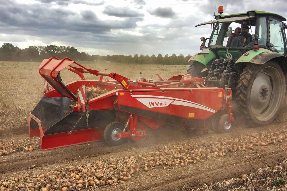

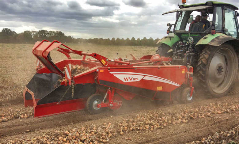

Pour les récoltes de légumes réalisées en deux phases, notamment les oignons destinés à la conservation, Grimme propose une nouvelle aligneuse.

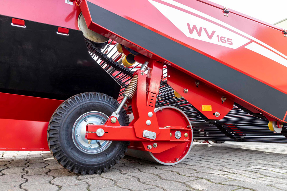

L’aligneuse à légumes WV sera disponible pour la prochaine saison dans les largeurs de travail 1,40 – 1,65 et 1,80 mètre. Elle est équipée de pales de ramassage disponibles au choix en version caoutchouc ou brosse. Les deux versions sont particulièrement flexibles et peuvent se déplacer vers le haut lorsque le flux de récolte devient important, et afin de réduire la pression sur la récolte pour ne pas l’écraser ou l’enfoncer dans la terre. Le système boggie monté sur ressorts s’assure a son tour que la récolte soit déposée sur un sol plat et ferme.
Le boggie se compose de deux roues de jauge et un rouleau sur toute la largeur de la machine. La suspension garantit une pression constante afin d’empêcher de repousser la terre tamisée devant le rouleau.
Grâce aux pales de ramassage décalées, qui ont aussi pour intérêt de limiter les pertes, la récolte est acheminée en douceur vers la première chaîne de tamisage. Il s’agit d’assurer la dépose en andains de la plus grande quantité de légumes et de façon homogène pour favoriser un séchage naturel. Pour un tamisage suffisant et en douceur, même dans des conditions de récolte difficiles, la première et la deuxième chaîne de tamisage peuvent être équipées au choix d’un secoueur à entraînement mécanique ou hydraulique.
