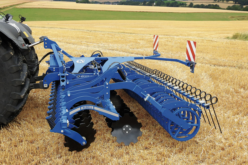

Introduits en 2014, les déchaumeurs à disques Rebell de Köckerling se déclinent en versions trainées de 5,2 à 12,5 mètres et portées de 3 à 5,2 mètres. Cette dernière évolue pour la saison prochaine avec un châssis redessiné et se dote de deux types de suspension de disques.

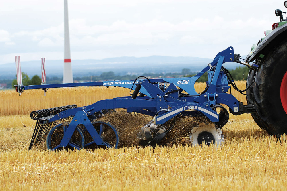

Il sera désormais possible de choisir entre une lame de ressort, classique et toujours recommandée pour un travail efficace en sols légers et en alternative, le constructeur allemand mise sur son ressort à spirale. ce support suspendu en spirale se caractérise par une plus grande agressivité et donc un mélange plus intensif même à vitesse élevée dans des sols durs.
Rebell Classic avec ressorts à spirale
L’outil profite d’un châssis au design revu, non seulement pour lui apporter un peu plus de modernité mais surtout pour accroître ses capacités générales, notamment lors d’un travail en présence d’une végétation sur pied. Polyvalent, le Rebell Classic s’arme de disques de 510 mm dont le terrage manuel ou hydraulique en option permet d’intervenir entre 2 et 12 cm de profondeur. En cas de sols durs, si l’outil ne pénètre pas suffisamment, des jeux de masses sont prévus. L’appareil est équipé du traditionnel rouleau STS simple ou double de 530 mm, qui peut être couplé à une herse-peine de 13 mm.
