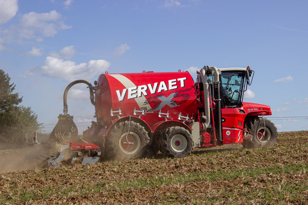

Vervaet, fabricant néerlandais de matériels spécialisés, teste actuellement une version à cinq roues motrices de son automoteur d’épandage Hydro Trike XL.
Depuis plusieurs générations, l’Hydro Trike 5 roues évolue avec davantage de stabilité que sa version courte et en offre une portance supérieure grâce à cet essieu central télescopique. Une option qui permet à l’automoteur multifonction d’effectuer les épandages solides ou liquides mais également de débarder les betteraves dans des sols gras ou en dévers. S’il se trouve dans une zone plane du sud des Pays-Bas, le spécialiste a voulu répondre à la demande de clients, notamment de France, en quête de davantage de motricité et de stabilité.

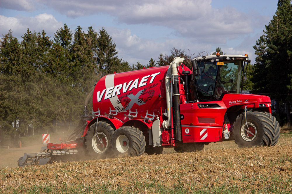

L’essieu télescopique désormais moteur, fait appel à la fée hydraulique et une pompe d’un débit de 175 l/min fournissant une puissance de 130 chevaux. L’essieu a son propre système d’antipatinage automatique et un répartiteur de débit à commande électrique entre la traction avant et l’essieu arrière. Les conduites hydrauliques sont en outre de plus grand diamètre pour progresser en efficacité. L’essieu supplémentaire est également modifié avec un nouveau système de stabilisation et de suspension trois points (plutôt qu’à ressorts) qui offre davantage de confort. Un capteur d’inclinaison, détectant si la machine évolue dans un dévers, permet au système de verrouiller automatiquement la suspension du côté opposé à la pente. Cette nouveauté a donc nécessité le renouvellement du groupe motopropulseur.
L’Hydro Trike 5×5 prend tout son sens quand il travaille sur un terrain accidenté et vallonné, sur prairie, sol nu ou gras. Vervaet affirme même qu’en améliorant le comportement et la motricité de son engin, cela permettrait d’économiser du carburant lors de travaux sur des terres déjà préparées.
