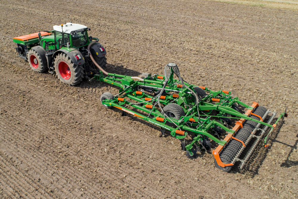

Polyvalente, la nouvelle trémie frontale Amazone FTender offre plusieurs possibilités, que ce soit lors de l’implantation d’une culture, d’une interculture ou pour apporter un engrais au semis.

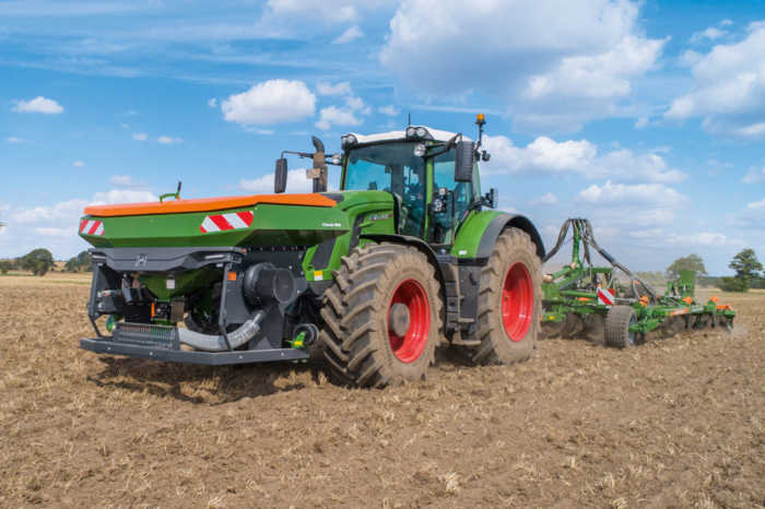

Avec une autonomie de 1.600 ou 2.200 litres, cette trémie frontale peut être combinée à un déchaumeur à disques ou à dents, pour l’implantation d’un couvert ou à un semoir, soit pour accroître son autonomie en semence, ou permettre l’apport d’engrais.
Associée au semoir Centaya, la FTender permet de semer puis fertiliser selon la méthode Single Shoot avec une alimentation supplémentaire sur chaque élément de semis. Parmi ces différentes combinaisons, la FTender dispose soit de son propre équipement électronique Isobus, soit elle est associée à l’équipement électronique Isobus du semoir.

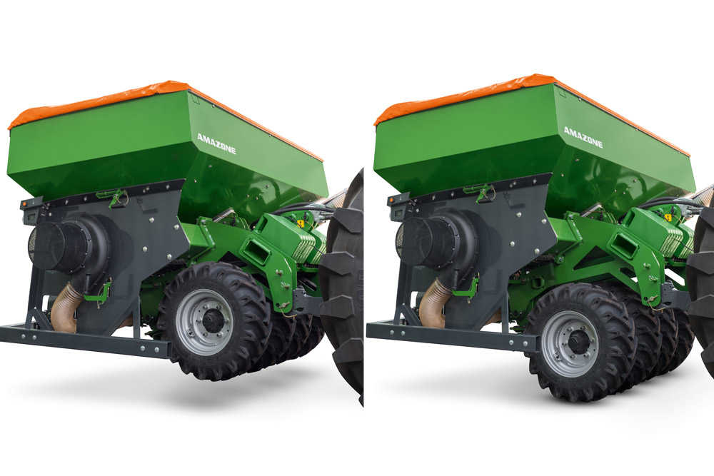

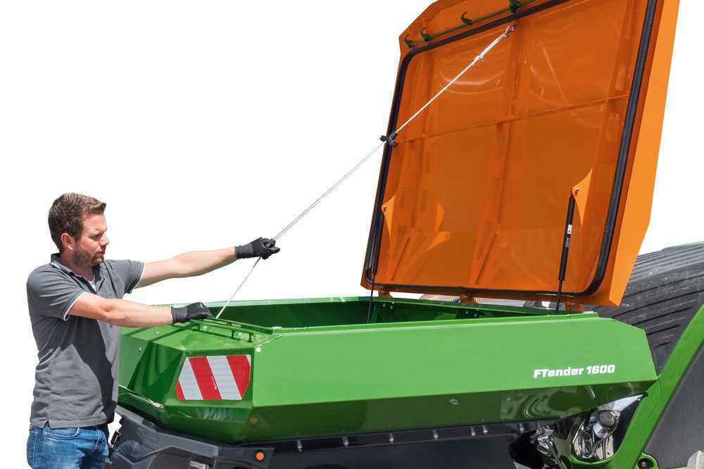

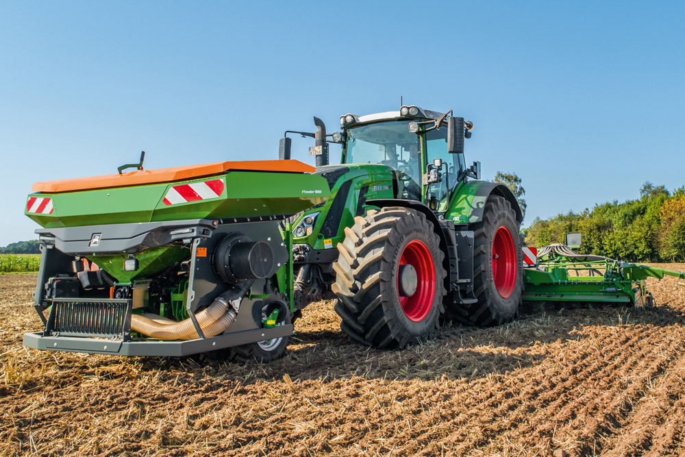

Avec une forme conique et une grande ouverture de 1,1 m x 2,2 m, le remplissage s’avère facile et rapide. FTender sera disponible soit avec système d’alimentation libre et bâche repliable avec arceaux, soit avec système d’alimentation sous pression avec un couvercle à fermeture hermétique.

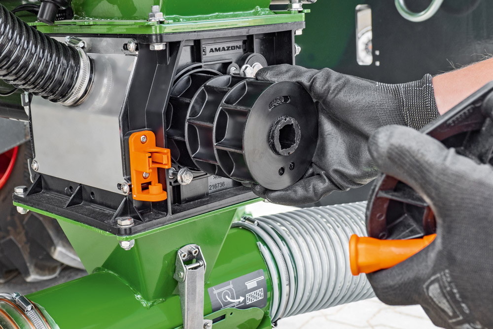

Le doseur avec bobines adaptées aux engrais et semences est entraîné électriquement et permet par un appui sur un bouton l’étalonnage et le prédosage. Le réglage simple des débits de semence ou d’engrais s’effectue via le terminal en cabine. La modulation du débit intra parcellaire peut se faire automatiquement par le biais de cartes d’application.
La vitesse est déterminée au choix par un capteur par radar sur la trémie frontale, par le signal de vitesse du tracteur ou par un signal de vitesse GPS. Une sortie séparée est prévue pour la vidange rapide du reliquats semence ou engrais. Aussi, réglé sur la fonction vidange, le doseur tourne plus vite et les reliquats de semence ou d’engrais sont évacués hors de la trémie frontale par le biais des bobines doseuses.
Pour l’étalonnage, Amazone fournit le peson et le sac de contrôle de débit, rangés au niveau de la trémie frontale. La touche d’étalonnage, le TwinTerminal ou l’Appli mySeeder permettent de réaliser le réglage de débit au pied de la FTender.
La trémie FTender peut être décrochée facilement du tracteur. Les flexibles sont dotés d’un verrouillage rapide et les faisceaux de la connexion ISOBUS sont enfichés.

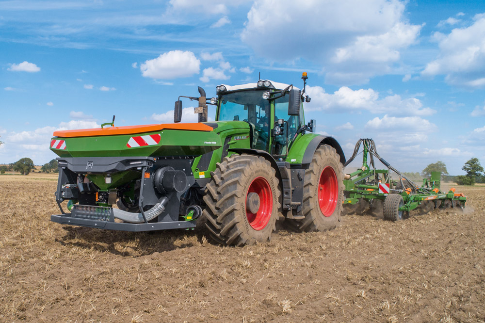

De base sans rouleau Pneupacker T-Pack, la trémie sert de simple trémie pour l’engrais ou la semence. Mais dotée en option du rouleau, elle sera appréciée au semis de céréales en combiné avec le semoir Avant ou en combiné avec le semoir Centaya par exemple.Le Pneupacker directionnel T-Pack F progresse entre les pneus du tracteur et assure un bon réappuyage. Par ailleurs le rouleau Pneupacker permet de reporter le poids sur l’essieu arrière du tracteur. La trémie frontale et le rouleau Pneupacker peuvent être équipés de masses d’alourdissement supplémentaires.

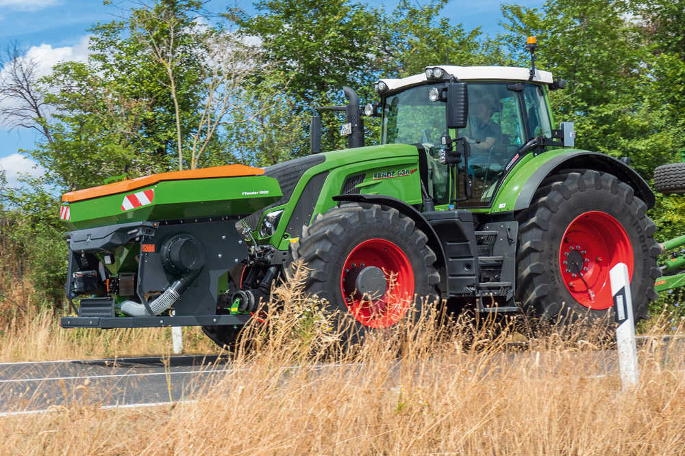

Pour les déplacements routiers, le rouleau Pneupacker T-Pack F est amené en position de transport et les pneus sont verrouillés en position plus haute. Ainsi la trémie frontale peut être abaissée au transport pour un champ de vision supplémentaire de 25 cm.

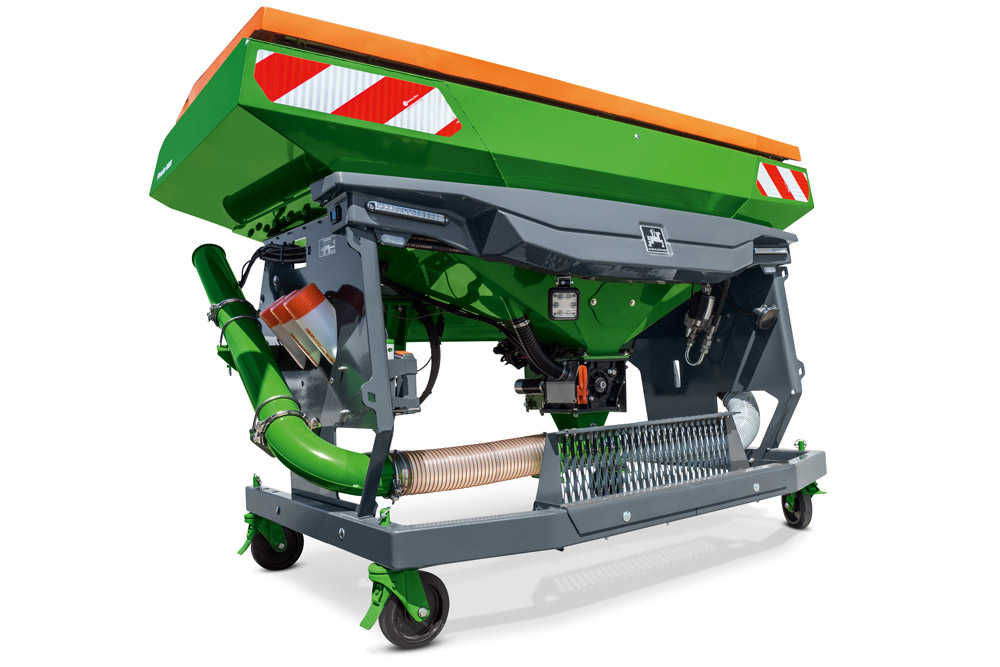

Le système de couplage intelligent entre le rouleau Pneupacker et la trémie permet un décrochage facile et l’utilisation du rouleau Pneupacker avant également en solo comme tasse avant. La trémie frontale est équipée de béquilles pour être remisée en toute sécurité. En option, AMAZONE propose des roulettes de manutention pour pouvoir déplacer et remiser facilement la FTender une fois décrochée du tracteur.
