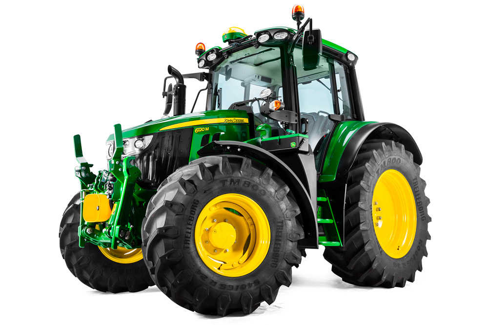

Exit les 6M, 6MC, et 6RC actuels; place aux nouveaux 6M. John Deere fusionne ces trois séries et offre quatre nouveaux modèles à quatre cylindres de 90 à 120 chevaux, avec un empattement de 2,4 mètres.

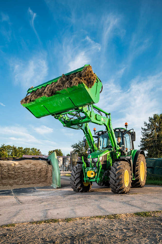

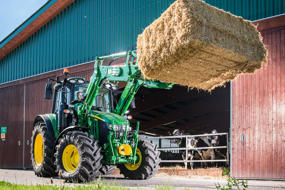

Encore plus compact avec son capot moteur bas, plus maniable avec un rayon de braquage limité à 4,35 mètres et offrant une meilleure visibilité avec sa colonne de direction plus fine et sa vitre panoramique dans le pavillon de la cabine, ces tracteurs seront appréciés au chargeur. Malgré leur faible encombrement, ces tracteurs de type châssis intégral présentent un PTAC maximum de 10,45 tonnes, ce qui implique une capacité de charge utile pouvant atteindre 4,7 tonnes.
Les dernières solutions AMS et FarmSight incluent la télématique JDLink, qui peut être commandée en sortie d’usine avec un abonnement gratuit de cinq ans. Tous les tracteurs peuvent être équipés d’un récepteur satellite StarFire 6000 et de consoles GreenStar 4240 ou 4640. Selon le niveau de précision requis lors de l’utilisation de la direction automatique AutoTrac, les signaux SF3 et RTK ainsi que l’option gratuite SF1 sont disponibles.
Les nouveaux tracteurs de la série 6M de John Deere peuvent être commandés auprès des concessionnaires à partir de la fin du mois de septembre 2019.
