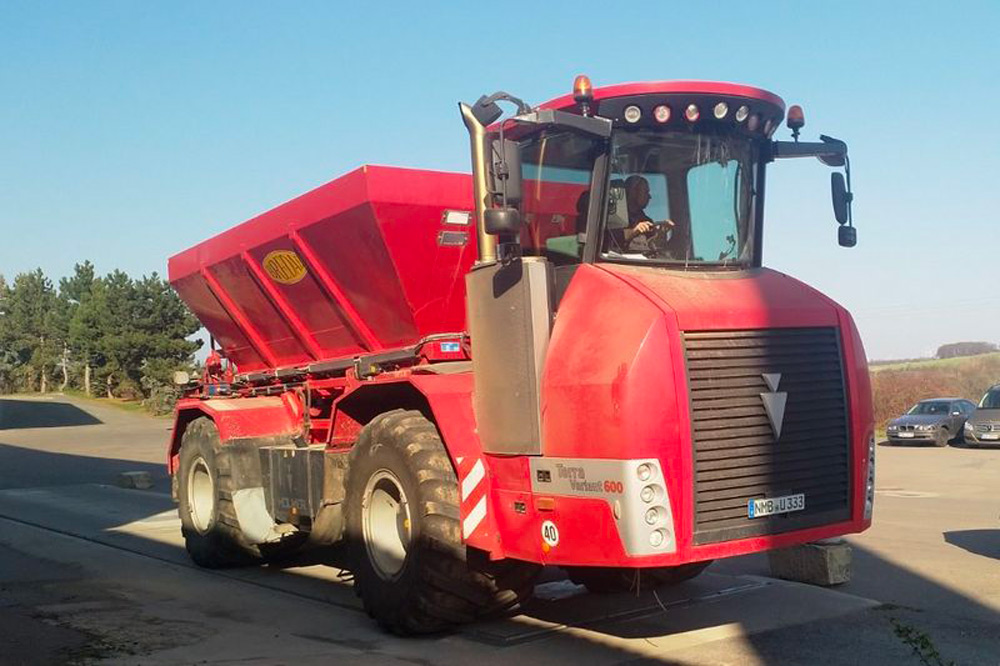

Holmer offre désormais la possibilité d’équiper ses automoteurs Terra Variant avec un épandeur d’engrais minéraux Bredal.

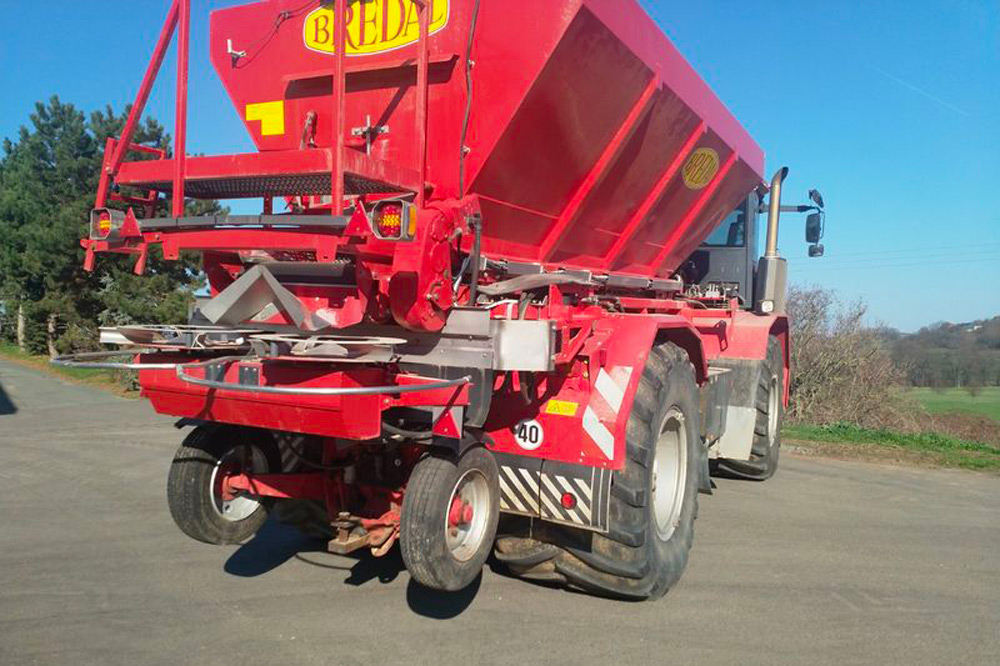

Depuis 2016, le Terra Variant 600 Eco de la société Agroservice GmbH Mertendorf en Saxe-Anhalt et Thuringe travaille avec cet épandeur de chaux et d’engrais Bredal. De cette première expérience, le constructeur allemand Holmer a décidé de proposer officiellement cette solution à ses clients en association avec le constructeur danois Bredal. Intégré au châssis de ce porteur, il dispose d’une capacité de 16 m3 (12 à 13 tonnes de chaux et jusqu’à 20 tonnes de NPK) et offre une largeur d’épandage allant jusqu’à 16 m pour pour la chaux et jusqu’à 36 m pour l’engrais NPK. Le Terra Variant avec épandeur Bredal est équipé d’un système de guidage Reichhardt et d’un terminal tactile Müller 1200. Avec ISOBUS-TC et Section-Control, l’appareil sait gérer les fichiers ISO-Xml ou Shape, lui permettant de moduler automatiquement les doses et largeurs d’épandage en fonction des cartes d’application. Ainsi, l’épandeur s’arrête automatiquement aux croisements de surfaces déjà épandues.
Le régime de rotation du disque d’épandage peut être réglé indépendamment (épandage en limite) ou peut être réglé pour réguler la portée de projection. En option, l’épandeur peut être équipé d’un système de pesée. Agroservice GmbH Mertendorf, par exemple, travaille à une vitesse de travail de 15 à 18 km/h avec un débit de 7 tonnes de chaux par hectare et une largeur de travail de 12 mètres. Le temps de vidange de l’épandeur n’est donc que de 5 à 6 minutes.
