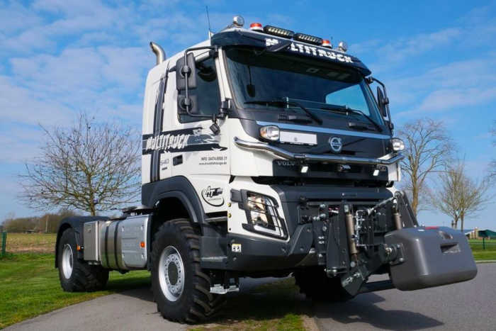

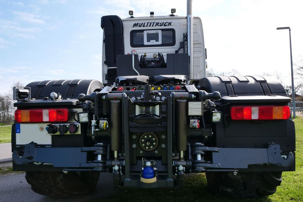

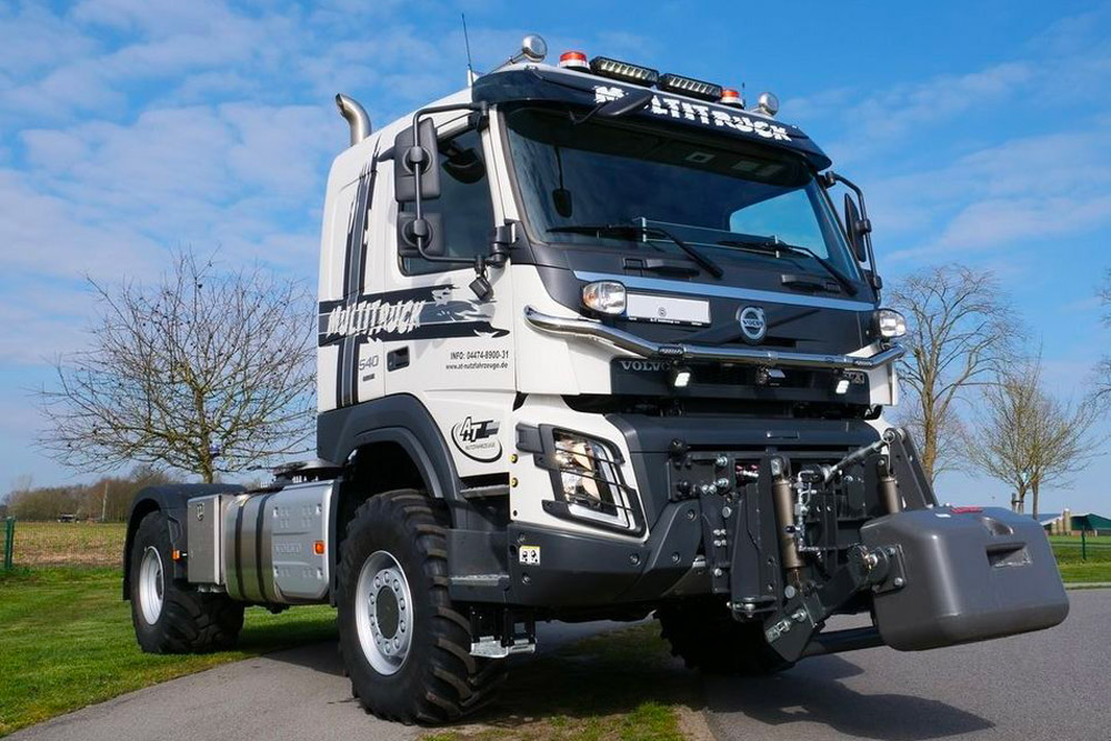

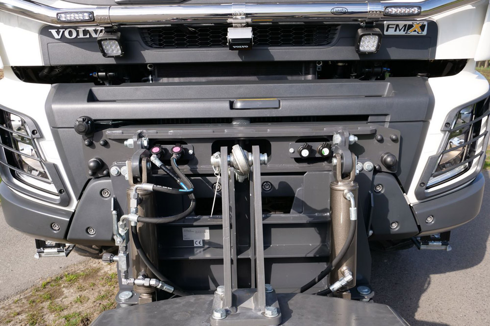

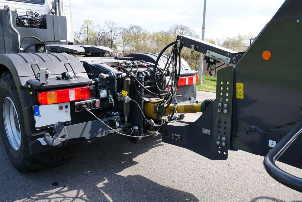

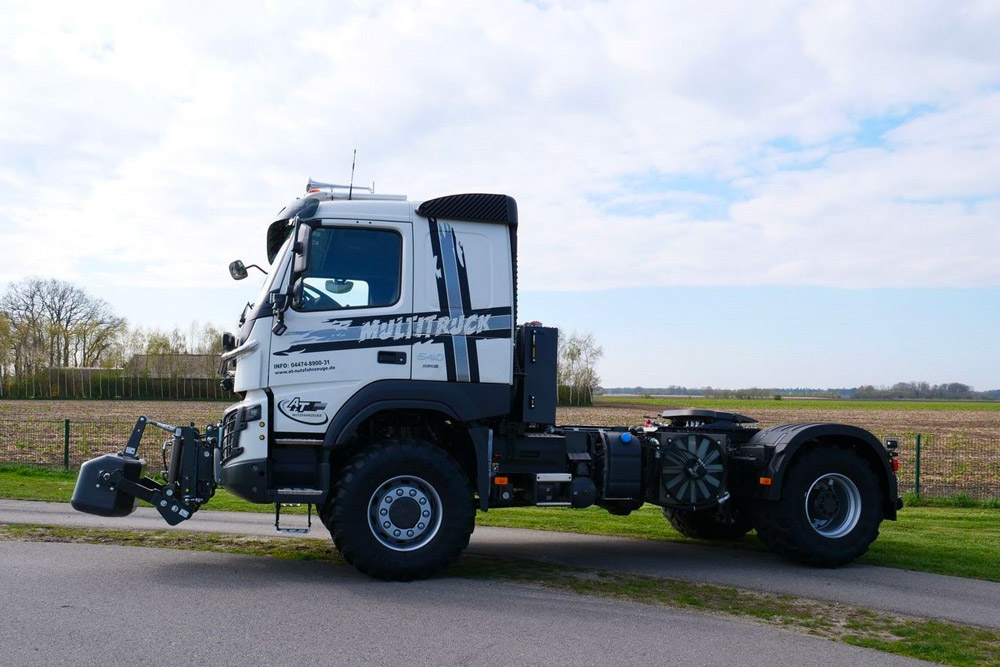

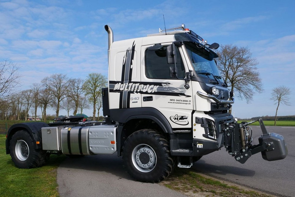

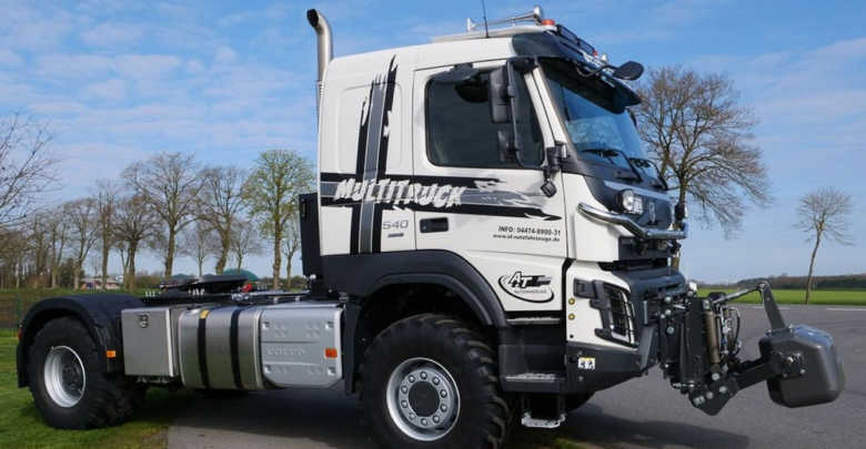

A la base, le Multitruck d’AT est un tracteur routier Volvo FMX de 540 chevaux sur lequel a été rajouté un relevage avant de 2,2 tonnes, un relevage arrière de 3,5 tonnes avec commandes extérieures. Pour pouvoir toujours atteler une benne sur sa sellette ou via l’attelage à boule Scharmüller K80, les bras de relevage arrière sont articulés et se replient dans la largeur du camion.

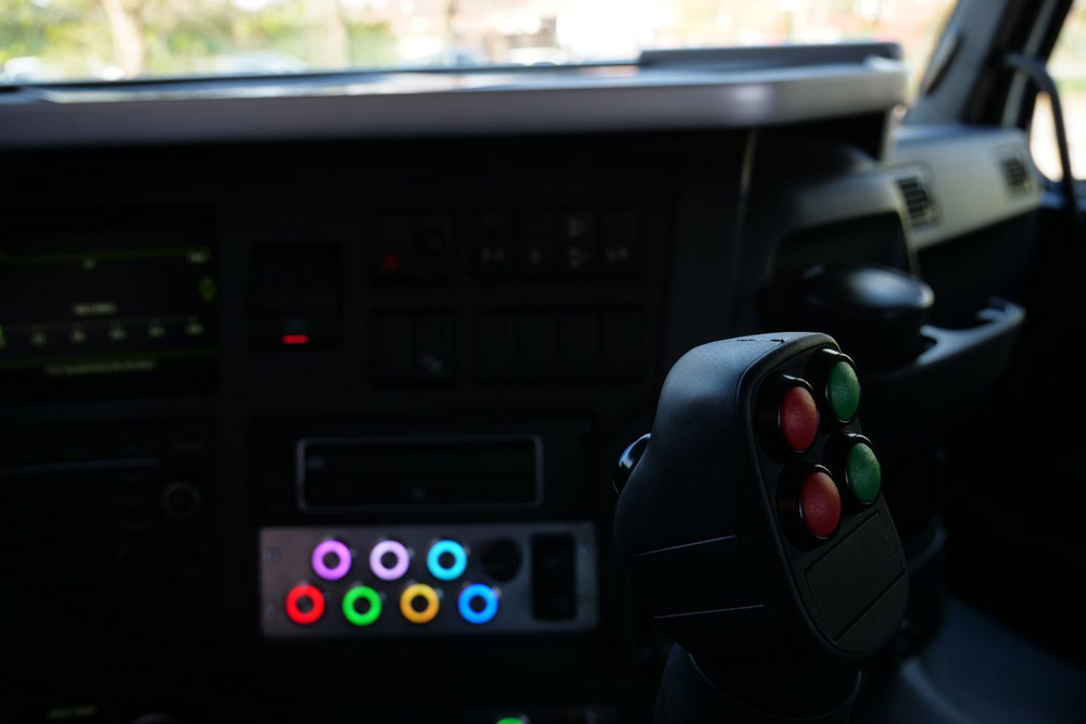

Côté hydraulique, jusqu’à 2 distributeurs double effet sont montés à l’avant et 4 à l’arrière. Et pour animer les outils, une prise de force 1000 tr/min est proposée. Pour pouvoir travailler aux champs, le FMX qui a déjà été conçu à l’origine par Volvo pour intervenir en BTP reçoit des pneumatiques de dimensions 445/65R22.5 à l’avant et 600/50R22.5 à l’arrière, couplés à un système de télégonflage. Un pack de lestage permet de rajouter 5 tonnes sur la sellette, de façon à l’équilibrer si nécessaire. L’opérateur peut également superviser les opérations grâce à des caméras avant et arrière. Cet engin est encore à l’état de prototype et n’est pas prévu pour le marché français.
