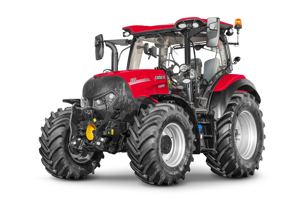

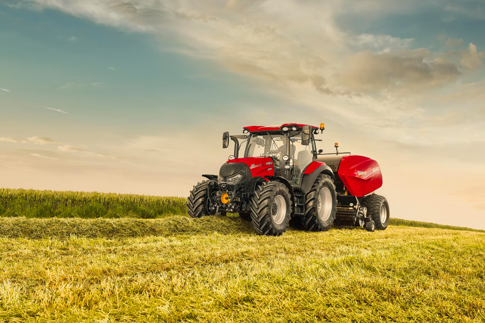

Positionnés entre les gammes Luxxum et Maxxum, les quatre modèles Versum (Versum 100 CVXDrive, le Versum 110 CVXDrive, le Versum 120 CVXDrive et le Versum 130 CVXDrive) qui affichent une puissance de 100 à 130 chevaux à 2200 tr/min. Pour se distinguer des autres modèles proposés sur ce segment de puissance et de taille, plusieurs arguments sont mis en avant; dont la transmission CVXDrive, la compacité, la polyvalence et le niveau d’équipement pléthorique.
D’abord, la transmission à variation continue CVXDrive associée à la fonction EcoDrive permet d’atteindre 40 km/h à faible régime moteur. Un contrôleur électronique gère le fonctionnement de la transmission, pour des changements de vitesses mécaniques plus rapides et une efficacité supérieure quelle que soit la vitesse. Une fonction Stop Actif permet d’immobiliser facilement le tracteur sur les pentes et aux intersections sans utiliser les freins à pied.
Le système APM (Automatic Productivity Management) diminue automatiquement le régime moteur lorsqu’une puissance nécessaire inférieure est détectée, par exemple, en cas de travail d’un sol plus léger ou lorsque les besoins hydrauliques d’un outil sont réduits. Le système APM favorise ainsi des économies supplémentaires de carburant et d’exploitation.
Tous les modèles Versum CVXDrive sont équipés d’un moteur 4,5 litres avec turbocompresseur et Intercooler conforme à la norme Stage V de grâce à la mise en œuvre de la dernière version du système de réduction catalytique sélective (SCR), développée par FPT Industrial et baptisée HI-eSCR2. La technologie de post-traitement est sans entretien et intègre le catalyseur d’oxydation diesel et l’injecteur d’AdBlue.

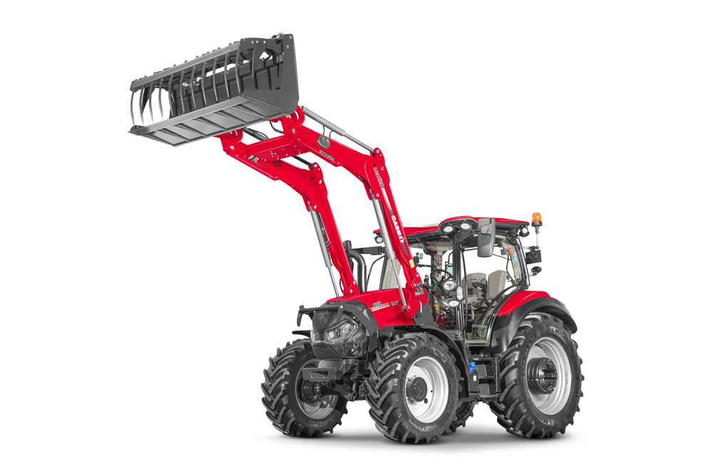

Avec une pompe à détection de charge à centre fermé (CCLS), l’huile hydraulique circule uniquement lorsque l’opérateur le requiert, et si plusieurs fonctions sont activées, leur fonctionnement n’est pas affecté. De nombreux distributeurs hydrauliques à commande mécanique et électronique sont disponibles, avec un total de sept sorties au maximum, ainsi qu’une fonction Power Beyond. Le débit maximum est de 110 l/min. Les tracteurs Versum CVXDrive peuvent être fournis pré-équipés pour le montage d’un chargeur Case IH LRZ 120.

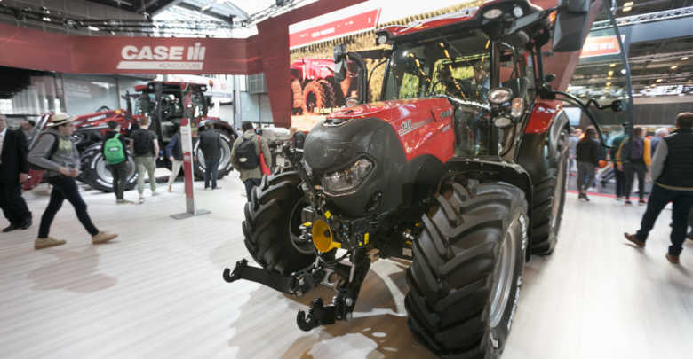

Avec le nouveau pont avant multifonctionnel, la prise de force avant et l’attelage avant en option, le cas échéant, sont complètement intégrés au design du tracteur. Les clients peuvent choisir leur option à raccord rapide préférée sur les attelages trois points avant et arrière, avec des alternatives de catégorie 2 ou 3N.

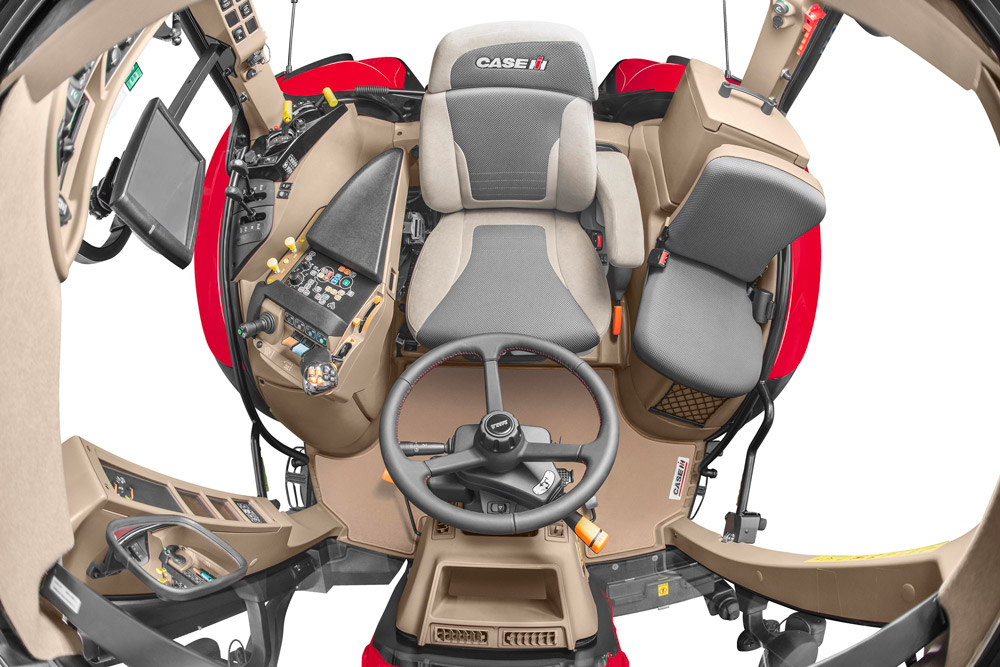

Les tracteurs Versum CVXDrive sont dotés d’une cabine à quatre montants, garant d’une bonne visibilité et d’un bon confort. L’agencement des commandes reprend la logique des tracteurs Case IH, et facilite la prise en main. L’accoudoir Multicontroller est notamment monté de série. Parmi les équipements dont bénéficie la cabine figurent la climatisation automatique et un siège conducteur de luxe haut de gamme. Un kit d’éclairage à 360° complète également le pack confort de l’opérateur, pour de longues journées de travail.
