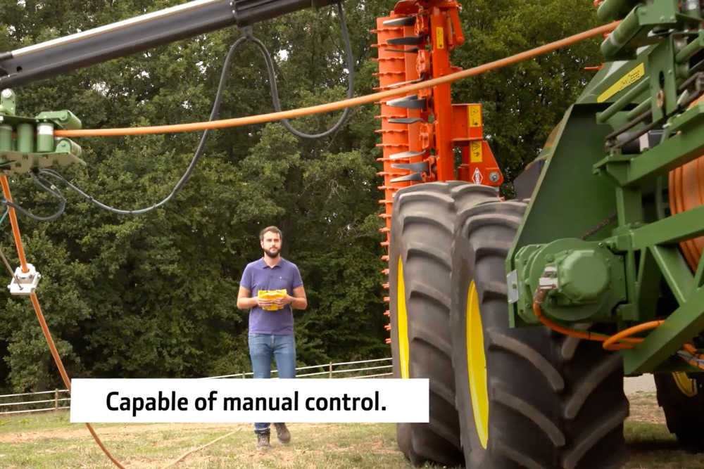

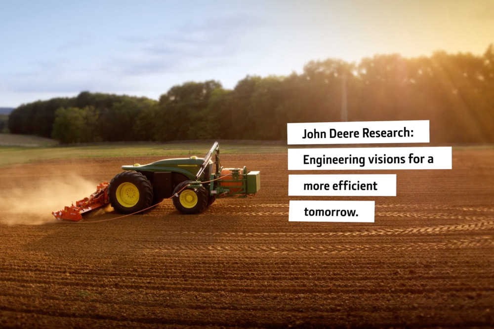

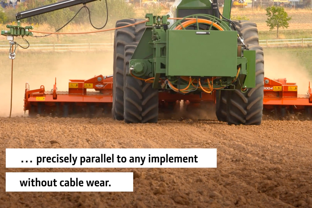

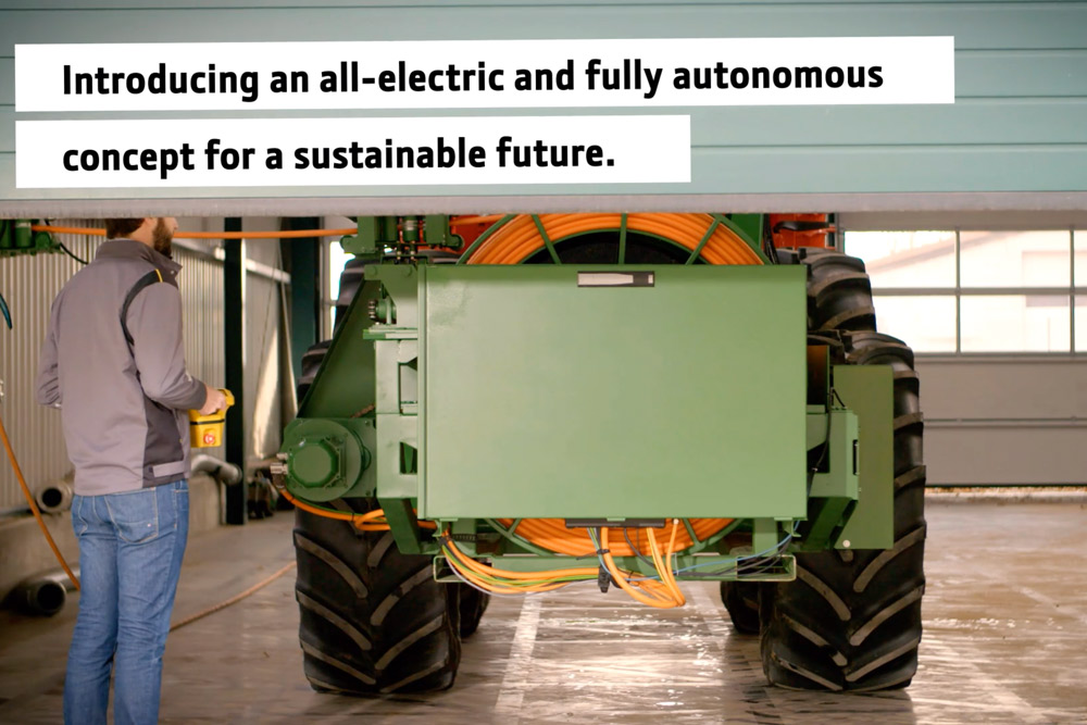

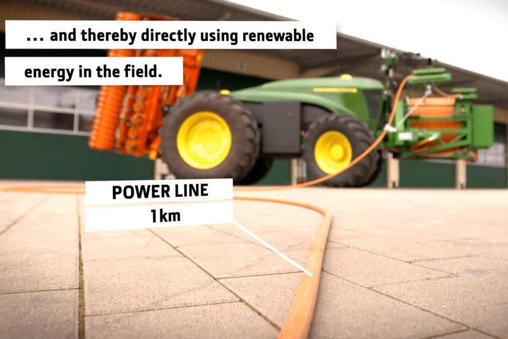

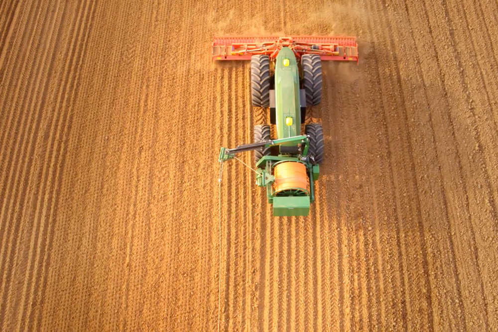

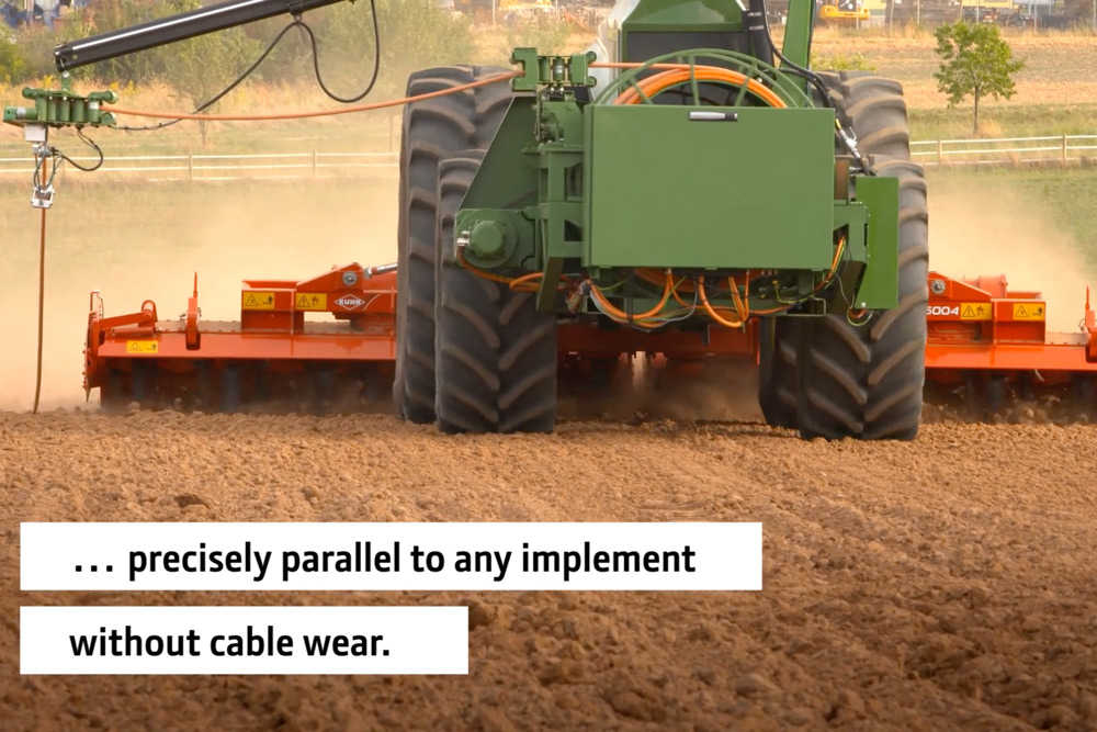

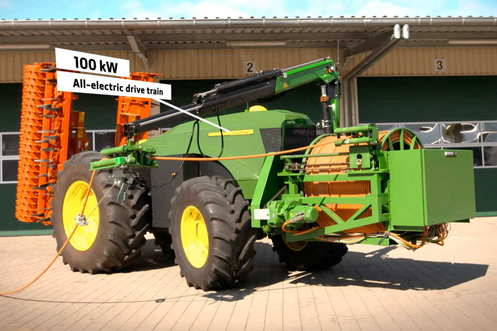

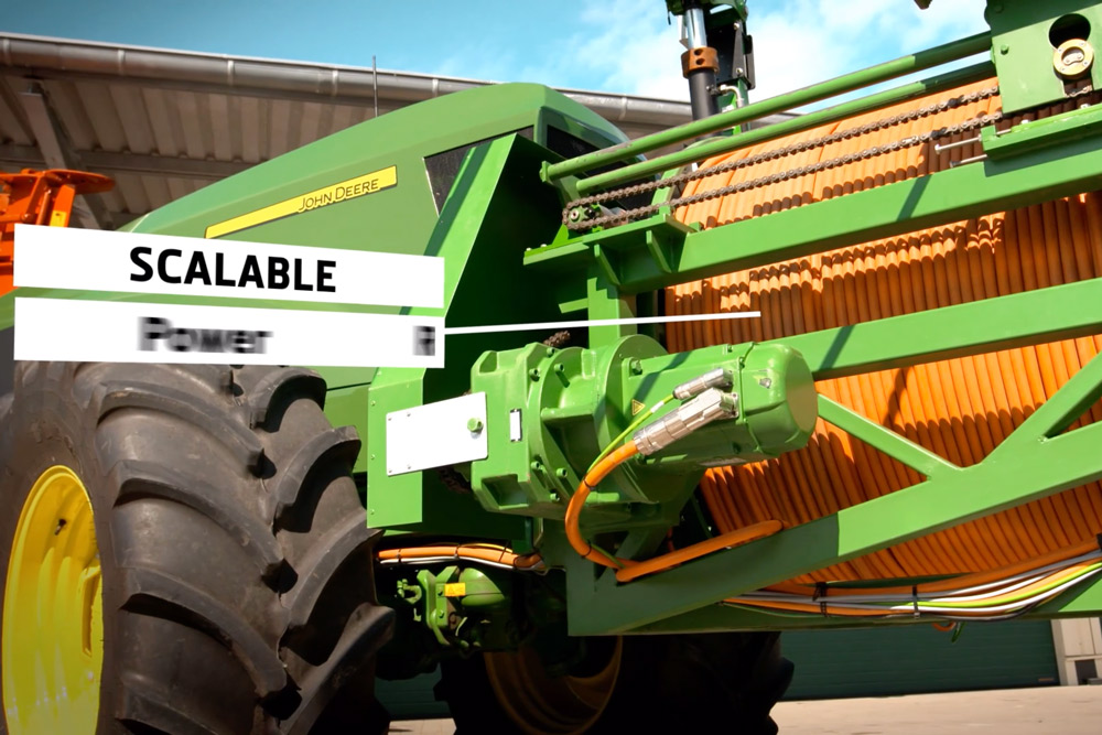

Ce tracteur autonome est dépourvu de cabine. Comme un robot, il peut se manier grâce à une télécommande mais travaillera aux champs en remplissant des tâches pré-définies de façon autonome grâce à son guidage GPS et une batteries de capteurs lidars. Jusque là rien de bien nouveau puisque d’autres concepts expérimentés s’en apparentent. Ce qui est réellement différent, c’est son alimentation en énergie permise non pas par des batteries, souvent limitées en capacité mais par un câble électrique. D’une longueur d’un kilomètre, il est monté sur un enrouleur et bras-guide situé à l’avant et rappelle l’épandage d’effluents liquides sans tonne.

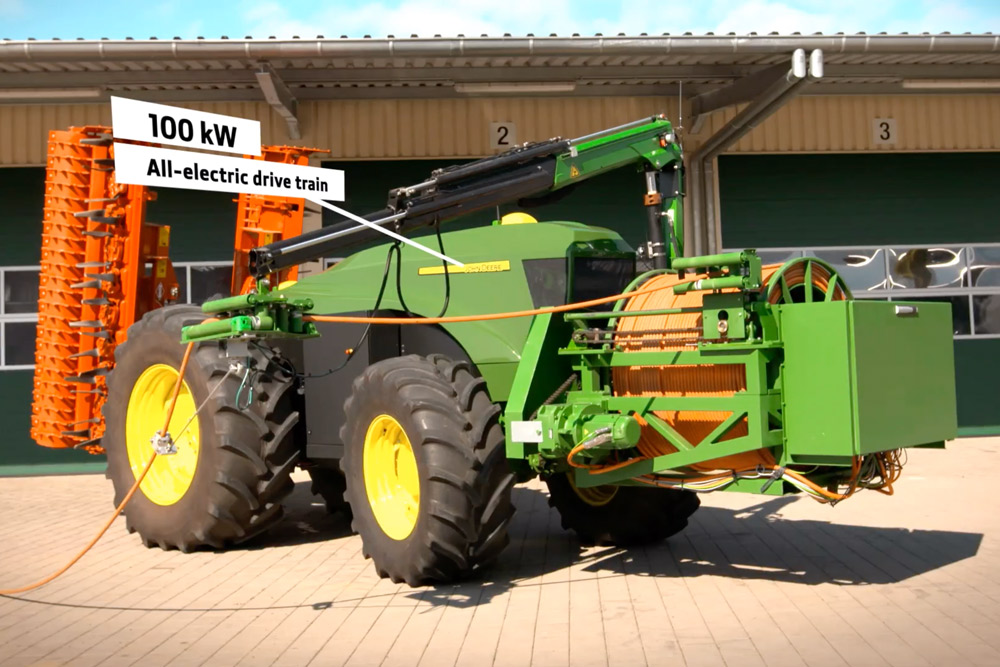

Sur le terrain, l’engin est branché en courant continu dans la plage de moyenne tension (> 6000 V CC), qui est ensuite transformé en 700 V CC, de quoi fournir jusqu’à 410 chevaux pour l’avancement, l’asservissement des outils (prise de force et relevages notamment). Ce système qui reprend la base d’un John Deere 6195R et a été testé sur le terrain pour la première fois cette année par les ingénieurs du centre européen d’innovation technologique John Deere ETIC à Kaiserslautern en Allemagne.
Le projet GridCON est à l’initiative du constructeur américain, du Ministère allemand de l’industrie et de l’énergie avec la société B.A.U.M Consult GmbH et de l’université technique de Kaiserslautern. Ce tracteur totalement autonome qui ne nécessite pas de cabine traditionnelle aura la capacité de se connecter aux infrastructures d’un réseau d’énergie. Cela signifie que les agriculteurs qui produisent déjà leur propre énergie renouvelable sur site pourront se brancher directement à leur propre source d’énergie.
