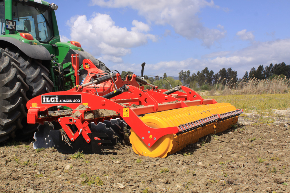

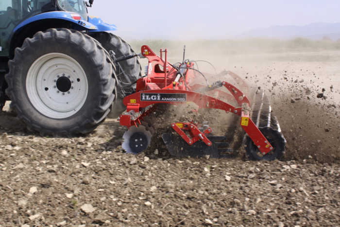

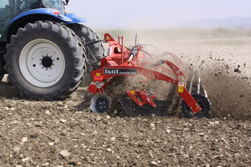

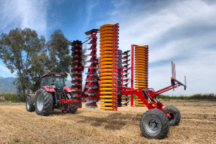

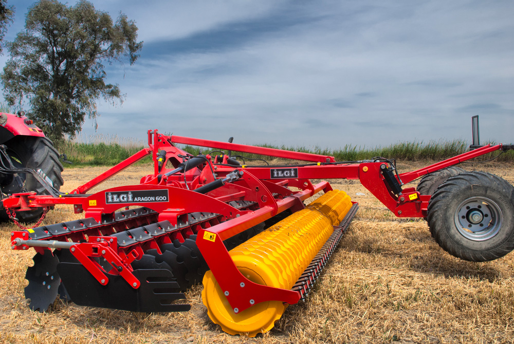

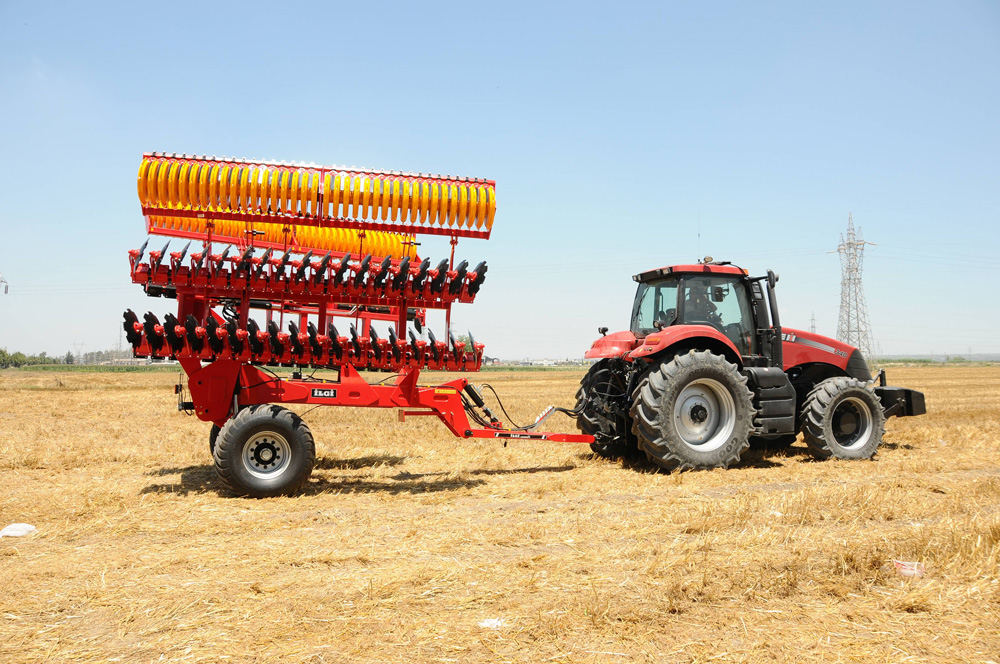

Les déchaumeurs à disques indépendants Aragon:
D’une largeur de 2,5 à 12 mètres, ces appareils peuvent travailler superficiellement à des vitesses de 8 à 15 km/h. Il se dotent de disques de 510 ou 560 mm en option et sont montés sur des élastomères afin d’amortir les chocs. Leur écartement est de 24,5 cm et le réglage des trains de disques avant peut se faire en déplaçant la batterie de droite à gauche à l’aide d’un tirant rotulé. Le contrôle de la profondeur est assuré hydrauliquement par le rouleau arrière et des jeux de câles. Ilgi permet de configurer ses déchaumeurs en fonction des besoins du client et propose d’autres options comme la herse peigne placée entre les deux rangées de disques pour répartir et mieux émietter les agrégats de terre et de végétaux.
L’Aragon peut disposer d’un rouleau de type Disc Roller de 550 mm de diamètre et d’un poids au mètre de 220 kg, du rouleau à lames Helix Roller de 520 mm de diamètre ou d’un rouleau barre à 12 tubes et 320 mm de diamètre.
Modèle | Châssis | Nombre de disques |
Largeur de travail (m) |
Largeur de transport (m) |
Poids (kg) | Puissance (ch) |
Aragon MX20 | Porté fixe | 20 | 2,50 | 2,70 | 1540 | 85 – 110 |
Aragon MX24 | 24 | 3,20 | 3,20 | 1740 | 100 – 130 | |
Aragon MX28 | 28 | 3,50 | 3,70 | 1850 | 110 – 150 | |
Aragon MX32 | Porté repliable | 32 | 4,00 | 2,80 | 2650 | 130 – 170 |
Semi-porté | 3750 | 140 – 180 | ||||
Aragon MX36 | Porté repliable | 36 | 4,50 | 2840 | 150 – 180 | |
Semi-porté | 3940 | 160 – 190 | ||||
Aragon MX40 | Porté repliable | 40 | 5,00 | 3050 | 160 – 200 | |
Semi-porté | 4150 | 170 – 210 | ||||
Aragon MX44 | Porté repliable | 44 | 5,50 | 2310 | 170 – 220 | |
Semi-porté | 4300 | 180 – 230 | ||||
Aragon MX48 | Porté repliable | 48 | 6,00 | 3390 | 180 – 240 | |
Semi-porté | 4490 | 190 – 250 | ||||
Aragon MX72 | Semi-porté | 72 | 9,00 | 3,00 | 8078 | 360 – 400 |
Aragon MX96 | Semi-porté | 96 | 12,00 | 10600 | + de 400 |

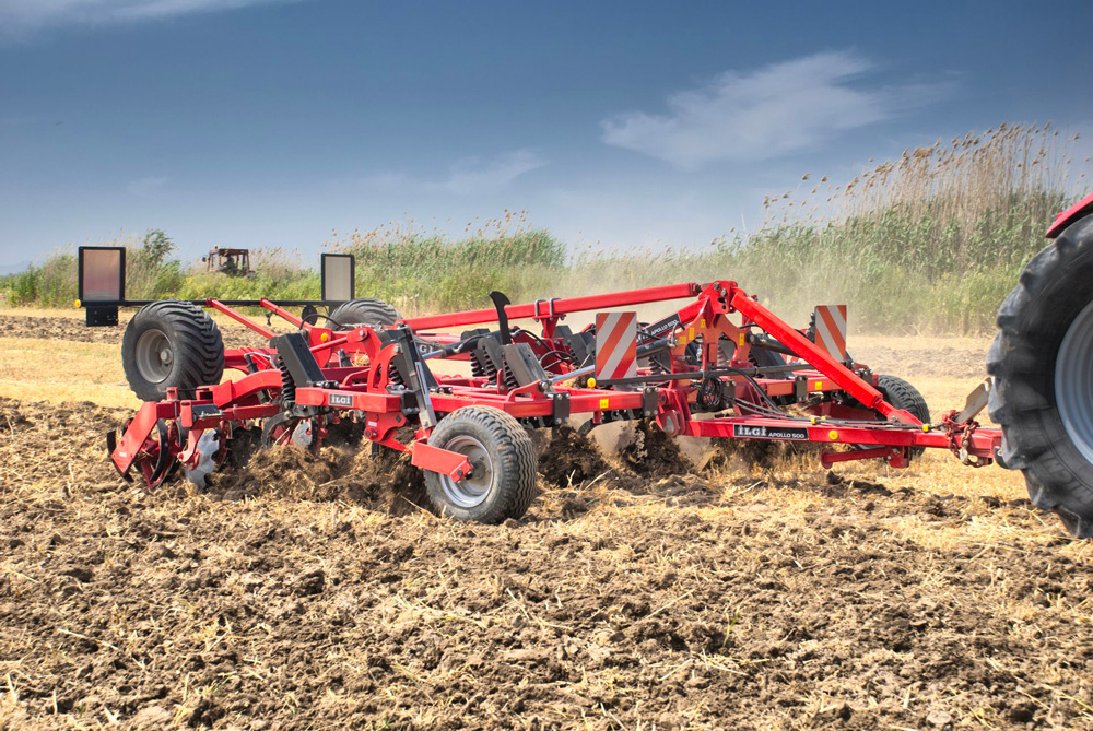

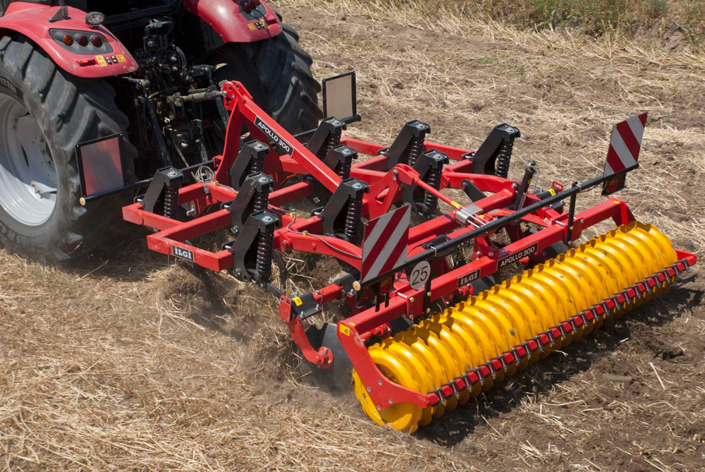

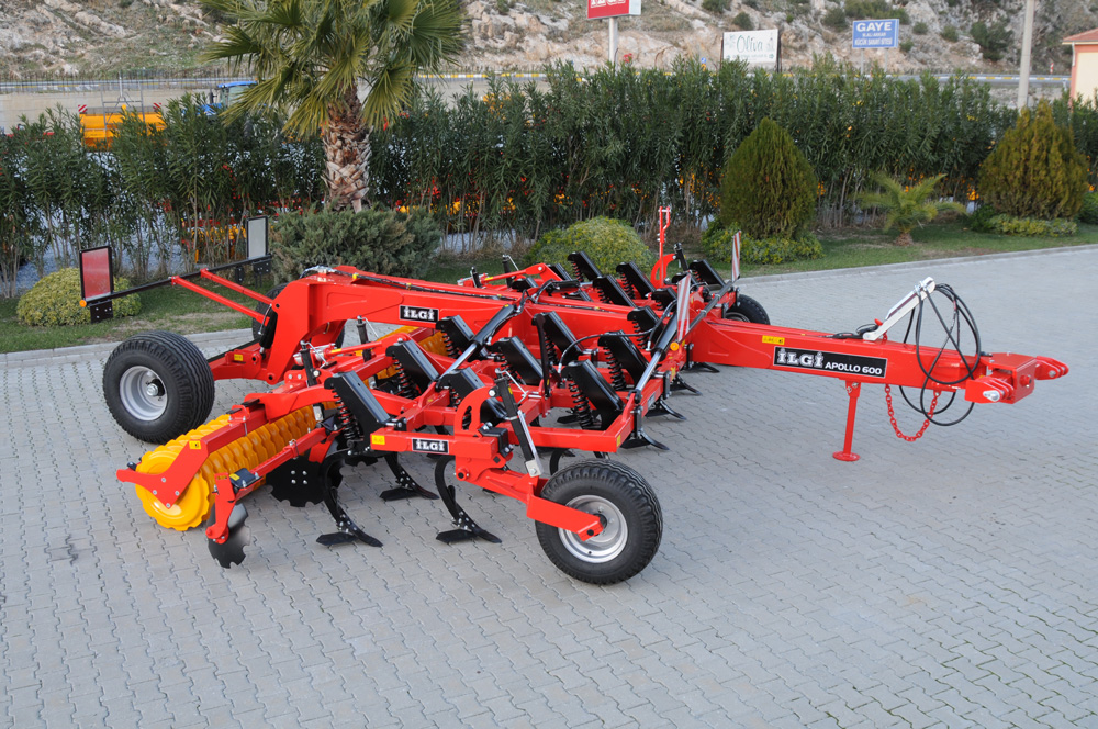

Les déchaumeurs à dents Apollo:
L’Apollo est un déchaumeur à dents proposé de 3 à 8 mètres. Les dents armées de sécurités à double-ressorts sont disposées sur trois rangées pour un mélange plus efficace, notamment en présence de fortes quantités de résidus. Elles ont une pression à la pointe de 800 kg et peuvent se doter d’ailettes interchangeables selon le travail effectué. L’outil dispose de disques de nivellement crénelés montés sur des élastomères et différents rouleaux sont proposés au choix comme sur l’Aragon. Dans la version semi-portée, l’essieu de transport est monté à l’arrière sur une poutre centrale. Des roues de jauge sont montés à l’avant et assurent, en plus du rouleau, le contrôle de la profondeur de travail.
Modèle | Châssis | Nombre de dents |
Poids (kg) | Puissance (Ch) |
Apollo 300 | Porté fixe | 10 | 3,00 | 3,00 | 1666 | 115 – 130 |
Apollo 350 | 12 | 3,50 | 3,50 | 1876 | 120 – 170 | |
Apollo 400 | 13 | 4,00 | 2,80 | 2720 | 150 – 180 | |
Apollo 400 | Semi-porté | 13 | 4,00 | 3904 | 150 – 180 | |
Apollo 500 porté | porté | 16 | 5,00 | 3259 | 1200 – 250 | |
Apollo 500 semi-porté | Semi-porté | 16 | 5,00 | 4443 | 200 – 250 | |
Apollo 600 semi-porté | 19 | 6,00 | 3,00 | 5693 | 240 – 280 | |
Apollo 700 semi-porté | 23 | 7,00 | 6544 | 280 – 310 | ||
Apollo 800 semi-porté | 25 | 8,00 | 6975 | 300 – 350 |
