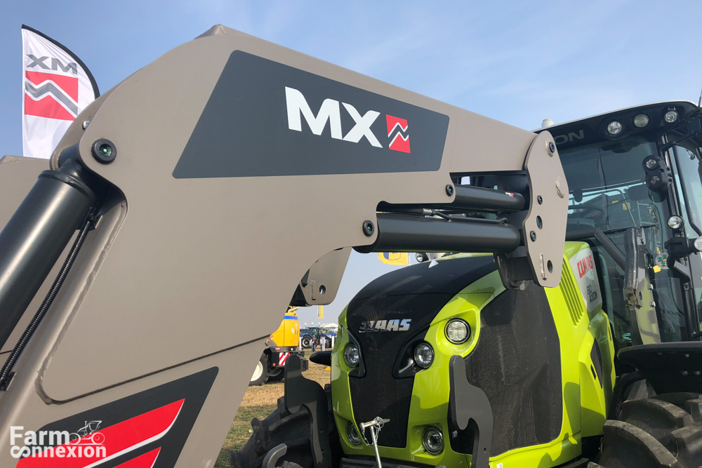

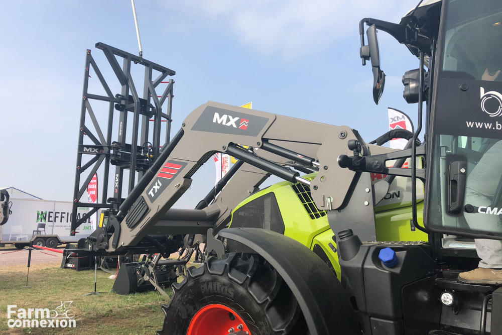

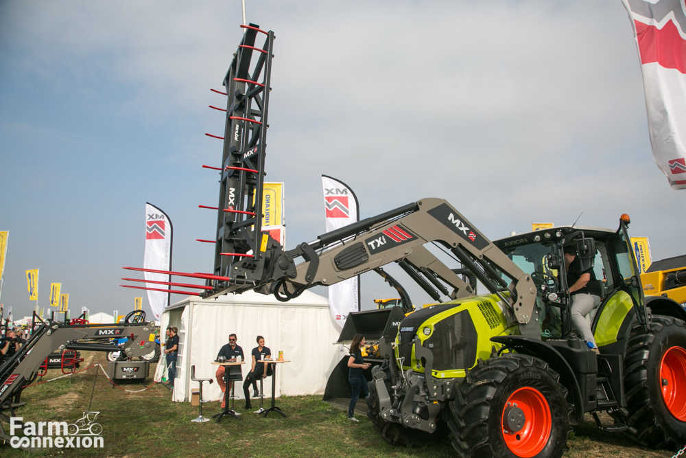

Mx complète sa gamme de chargeurs frontaux par le haut et destine ses nouveaux TX400 aux entrepreneurs et CUMA à la recherche d’une alternative aux traditionnels télescopiques.
Destinés aux tracteurs de 170 à 400 chevaux, les TX420, TX425 et TX430 offrent une hauteur de levage au point de pivot de 5,10 à 5,5 mètres et de 2,75 à 3,2 tonnes.
Ils bénéficient du parallélogramme hydraulique, comme sur les T400 inférieurs.

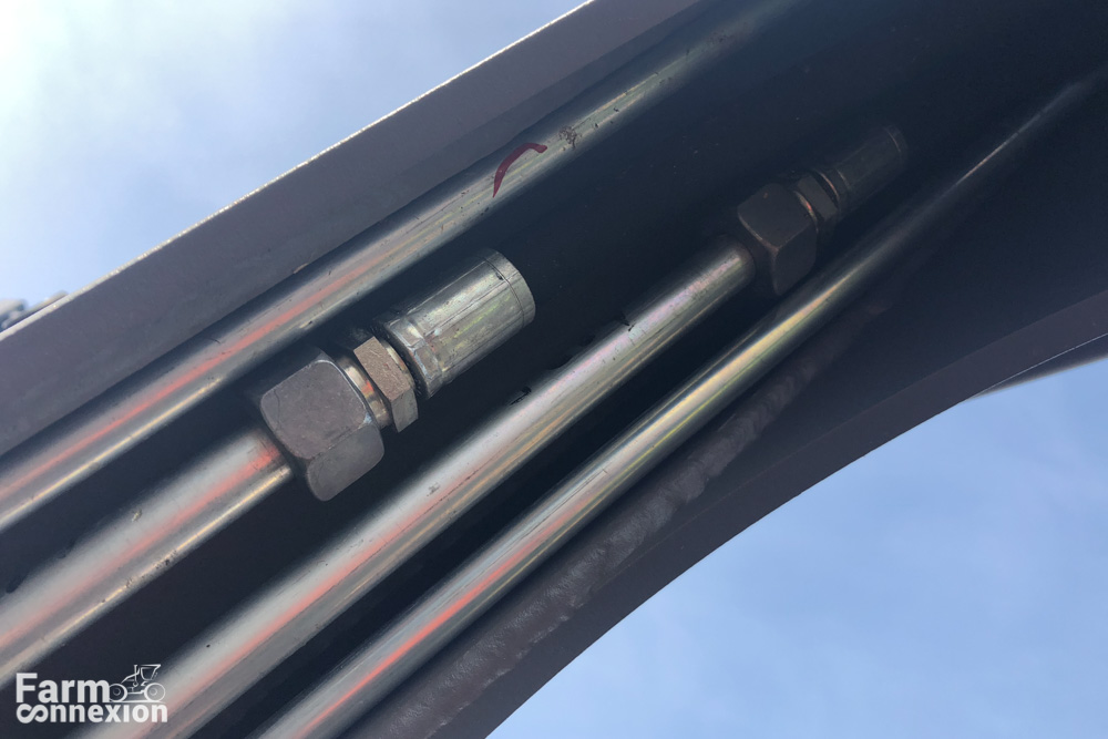

La tuyauterie est rigide et entièrement intégrée. De même pour la suspension à deux boules d’azote bien intégrées et donc également protégées.

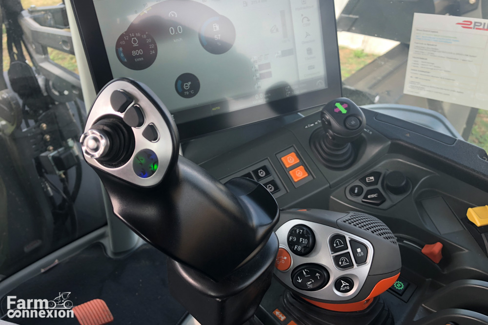

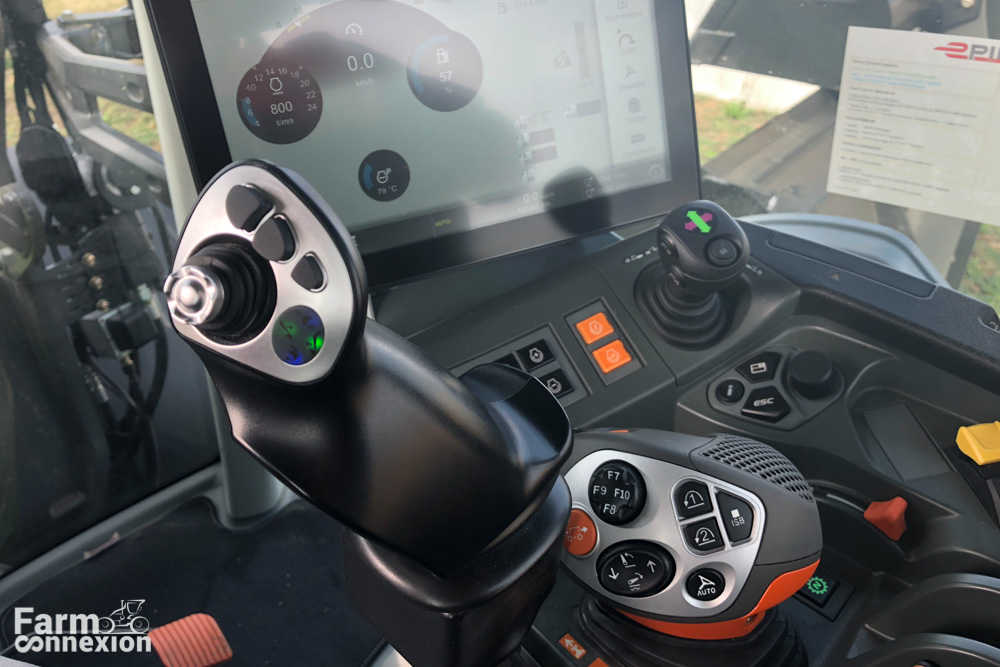

Bien qu’imposant, ce chargeur offre une bonne visibilité sur l’environnement du tracteur une fois attelé et se commande par le joystick ePilot déjà connu. Via un bouton deux axes, la commande des 3eme et 4eme fonctions se fait de façon progressive et cumulée avec, par exemple le levage et bennage. Des fonctions vidange automatique, remise à niveau et secouage de benne complètent ce système.
La gamme MX TX400 sera commercialisée pour 2019.
La gamme TX400 pourra disposer d’outils de norme Euro de marques telles que Manitou, JCB etc..
