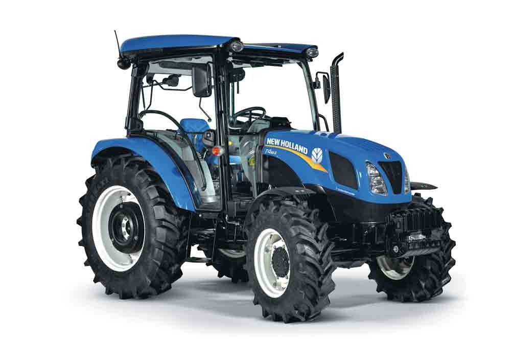

Conçus pour les besoins des petites exploitations, des collectivités et des producteurs de fruits et légumes, les nouveaux New Holland T4S se déclinent en trois modèles configurables à la carte.
Cabine ou plateforme au choix

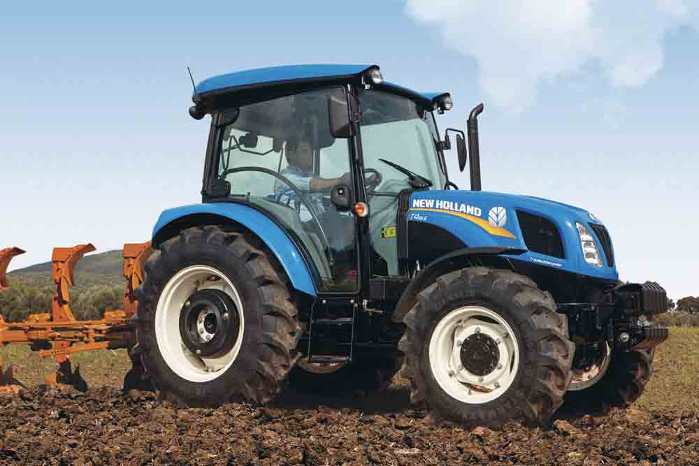

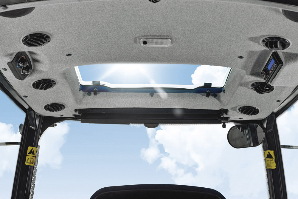

Mus par le 3 cylindres FPT turbocompressé de 2,9 litres (Tier 4i) avec système de dépollution par une vanne EGR et un DOC (Catalyseur d’oxydation diesel), ils affichent une puissance de 55, 65 et 75 chevaux et peuvent disposer soit d’une plateforme à plancher plat avec arceau de sécurité, soit une cabine à quatre montants avec toit ouvrant, climatisation et chauffage. Celle-ci a été dessinée pour une utilisation avec chargeur frontal et faciliter l’accès aux commandes.

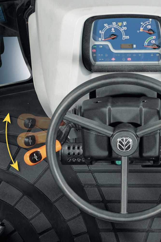

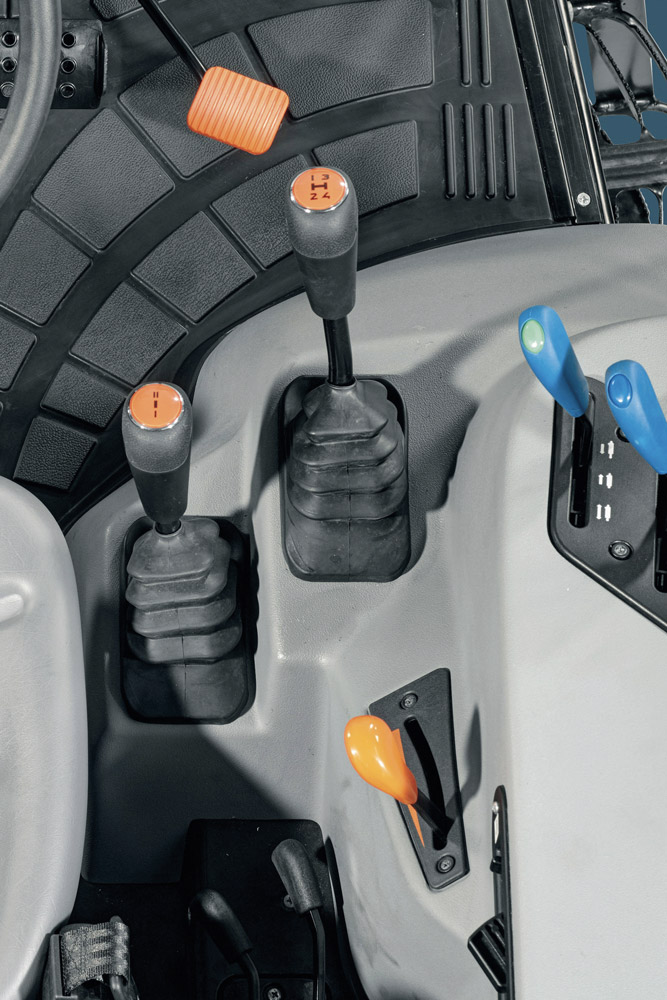

De série, les modèles T4S sont équipés d’une transmission à huit vitesses en marche avant et huit vitesses en marche arrière, avec quatre vitesses synchronisées ainsi que deux gammes haute et basse. Un inverseur hydraulique est disponible en option sur toute la gamme avec la transmission 12 x 12, comptant cette fois quatre vitesses synchronisées et trois gammes. L’opérateur peut actionner le levier monté sur la colonne de direction sans lâcher le volant. Une option de vitesse rampante permet d’atteindre une vitesse minimale de 108 m/h, appréciée pour les activités spécialisées et de maraichage notamment.

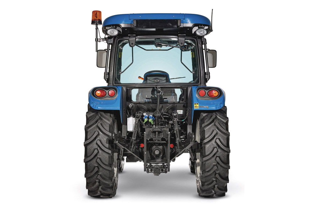

Le relevage arrière lève 3.000 kg grâce à deux vérins hydrauliques externes. Jusqu’à trois distributeurs hydrauliques sont disponibles, pour l’obtention d’un débit standard pouvant atteindre 48 litres/minute. L’obtention de la puissance hydraulique requise est ainsi assurée même dans les applications les plus exigeantes, y compris les activités au chargeur frontal et de fenaison.
Tous les tracteurs T4S sont équipés d’une prise de force 540/540E à deux régimes. Son engagement à modulation progressive, commandé par levier assisté, permet de protéger le tracteur et les outils. Il est également possible de spécifier en option une prise de force proportionnelle à l’avancement.

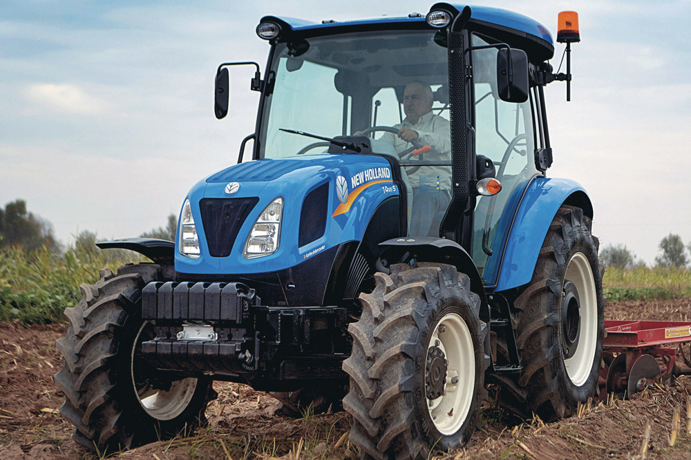

Compact et maniable, le T4S dispose d’un empattement de 2.130 mm et sa hauteur hors tout atteint 2.520 mm en version cabine. En fonction des roues et des pneumatiques choisis, les largeurs hors tout à l’arrière du tracteur sont comprises entre 1.440 mm et 1.950 mm.
