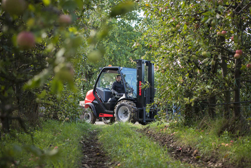

Souvent limitée aux champs, l’utilisation des chariots élévateurs pouvait s’avérer contraignante. Mais avec la version Buggy du MC18, Manitou entend changer la donne.
Principal atout du MC18, il dispose d’une garde au sol de 30 cm, suffisante pour lui apporter la polyvalence requise auprès des éleveurs, maraîchers ou légumiers et arboriculteurs. Ce nouveau chariot élévateur d’une capacité de 1,8 tonne et d’une hauteur de levage de 5,5 mètres est proposé avec une transmission intégrale que l’opérateur peut débrayer en roulant, lui permettant d’atteindre 25 km/h.
Facilement accessible malgré l’accroissement de sa garde au sol, le poste de conduite est fonctionnel et sécurisé par un toit vitré sans structure métallique, conforme avec les normes FOPS ISO 6055. Malgré l’absence de portes, la sonorité du Kubota de 36 chevaux accouplé à une transmission hydrostatique est contenue dans un capot « double-peau ». Manitou indique un niveau de nuisances sonores de 79 dBA, soit 7 dBA de moins que la moyenne du marché et une consommation limitée à 3,5 litres par heure. Par conséquent, Manitou communique un TCO (Coût Total de Possession) de 11,8€/heure pour une utilisation de 750 heures par an pour sa version quatre roues motrices.
