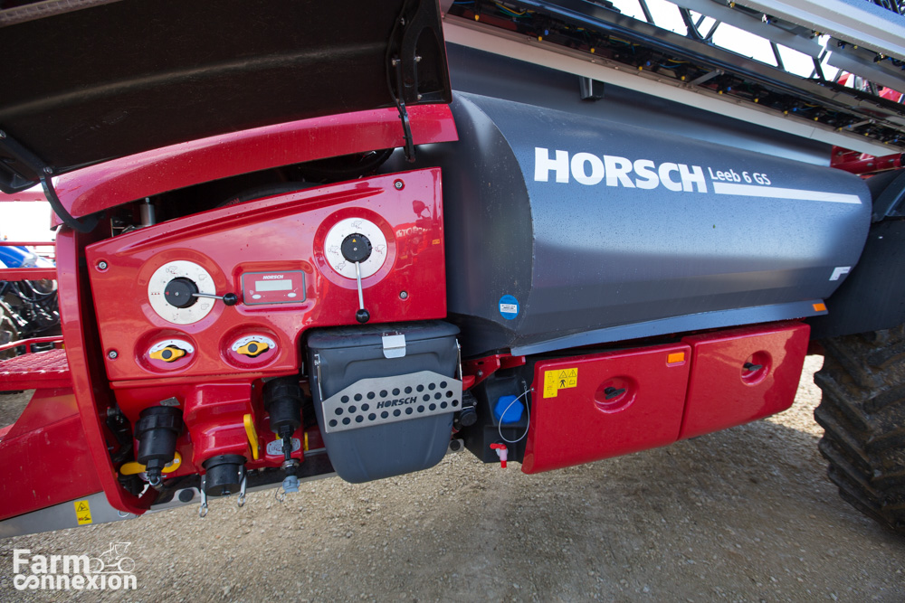

Positionné comme le haut de gamme, le Leeb GS s’offre lui aussi en version Eco en complément de celles du CS et CCS Pro (Continuous Cleaning System). Il est proposé avec une cuve de 6000, 7000 et 8000 litres en inox, garantissant un rinçage simple et rapide, apprécié notamment par les légumiers. Cette finition Eco comprend des vannes manuelles pour l’aspiration et la pression d’agitation avec affichage électrique au niveau du poste de remplissage ainsi qu’une pompe à piston membrane entrainée par prise de force.
La finition CCS comporte des vannes manuelles pour l’aspiration et la pression d’agitation avec affichage électrique du niveau du remplissage et un système de rinçage en continu. Enfin, la finition CCS Pro est entièrement pilotée par électronique. L’aspiration et la pression de l’agitation sont gérées par des vannes électriques pour accroître le confort d’utilisation.
Le Leeb GS se caractérise par des longueurs réduites de tuyau et un volume mort faible, mais également par un agencement optimal des raccords et du système de circulation. Il inclut des raccords 3 pouces, un bac d’incorporation inox, une pompe centrifuge 3 pouces avec un débit de 1000 l/mn et une pompe à piston membrane supplémentaire, pour améliorer l’aspiration et le rinçage en continu (concerne le CCS et le CCS Pro mais pas l’Eco).
