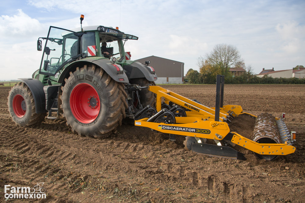

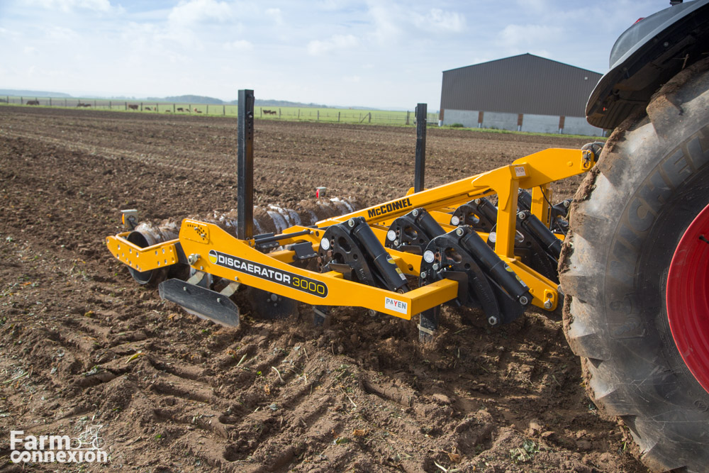

En matière de travail du sol, l’anglais Mc Connel fabrique depuis de nombreuses années des outils de travail du sol (tasses-avant, rouleaux, semoirs) mais s’est surtout fait connaître pour ses ameublisseurs animés par prise de force et non animés. Un exemple avec Discaerator, un décompacteur hybride commercialisé en France par le biais du réseau Payen Import.

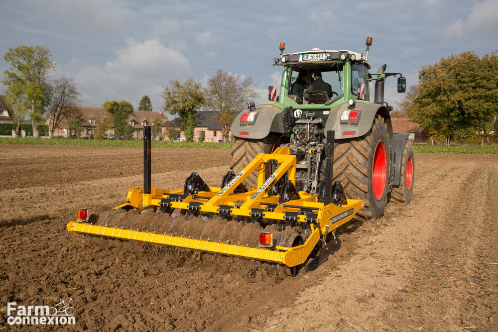

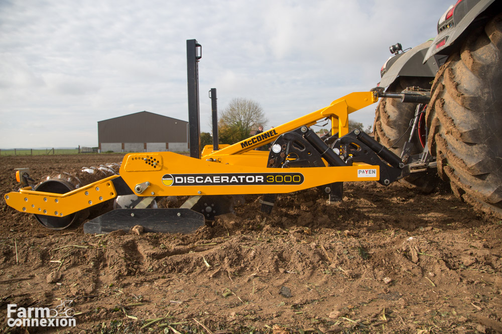

Les dents en acier moulé reçoivent un traitement thermique spécial pour accroître leur durabilité et sont montées sur deux rangées. Elles autorisent un travail à une profondeur de 40 cm. Particularité de l’appareil, deux rangées de disques concaves crénelés finissent le travail réalisé par les dents. Elles permettent de détruire et mulcher les résidus de cultures et affiner le travail afin de pouvoir semer ensuite, par exemple. La première rangée est espacée de 500 mm tandis que la seconde plus serrée. Elle n’offre un écartement que de 250 mm pour éviter le billonnage et bien émietter les mottes grossières. Le Discaerator est donc un appareil deux en un, permettant d’effectuer deux opérations en un seul passage.

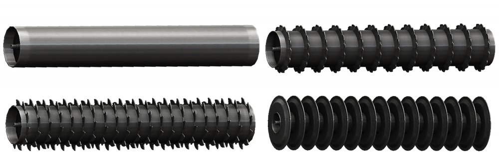

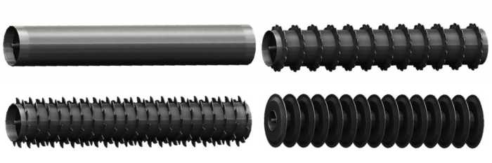

Chaque disque de 508 mm est monté individuellement sur le châssis avec des supports amortisseurs pour une durabilité accrue. De base, McConnel propose un rouleau Packer standard de 60 cm de diamètre avec décrotteurs mais peut offrir un Packer à crénelures fines ou à barres d’émiettement. Une trémie disponible en option permet d’associer le semis au passage du déchaumeur.
Disponible en version portée de 3 mètres ou semi-portée de 4 – 5 et 6 mètres.
