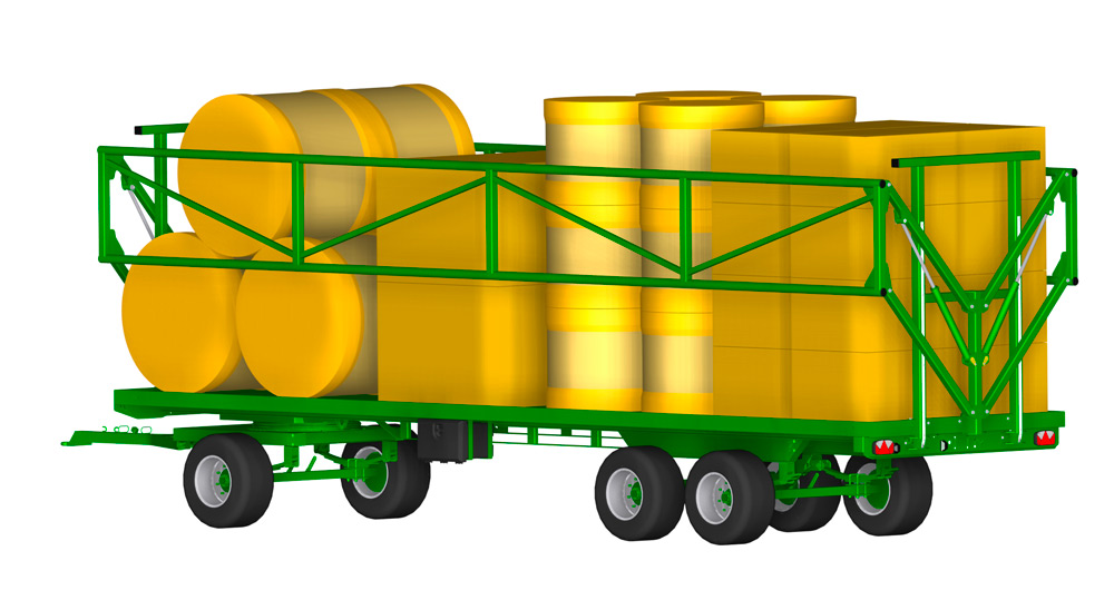

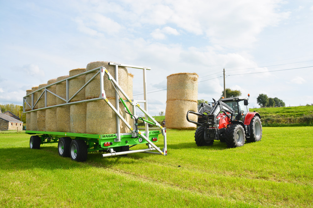

Joskin commercialise sur ses plateaux Wago traînés des barrières de sécurité latérales pour le transport des balles rondes et haute densité.

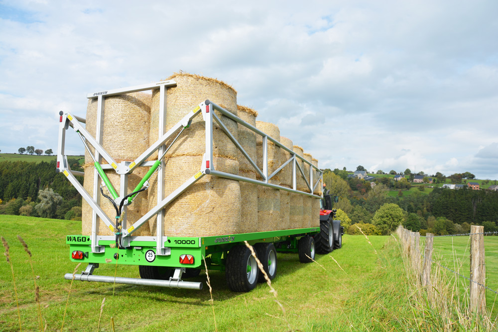

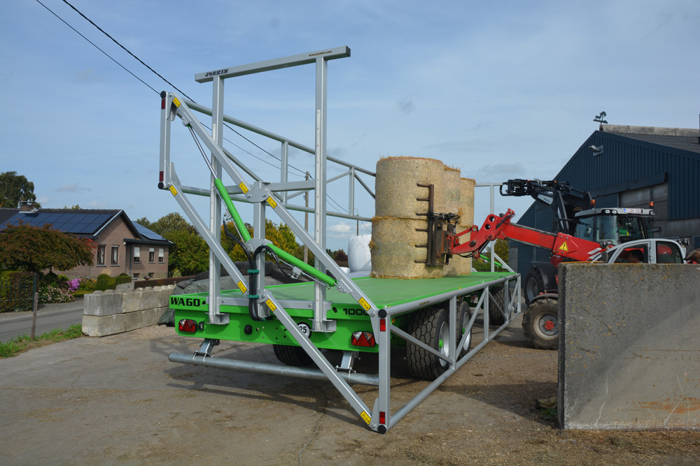

Le système s’abaisse hydrauliquement via deux distributeurs (côté gauche + côté droit) afin de pouvoir charger le plateau. Une fois en position haute, elles sont maintenues en place par des clapets anti-retour. L’intervention humaine est ainsi limitée. L’arrimage par sangles et le contrôle de tension régulier ne sont dès lors plus nécessaires.

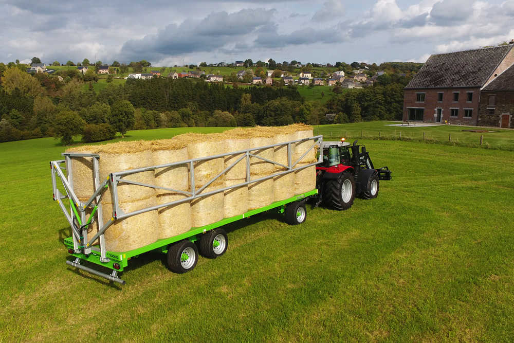

Ces échelles hydrauliques ont été spécialement développées pour le maintien de ballots des gabarits les plus utilisés : un double rang de 3 hauteurs de balles carrées de 90 cm de haut, 4 hauteurs de balles carrées de 70 cm de haut ainsi que de 2 ou 3 hauteurs de balles rondes de 120 à 200 cm de diamètre.
La structure principale fabriquée en tubes ronds permet d’ailleurs de préserver ces dernières.
