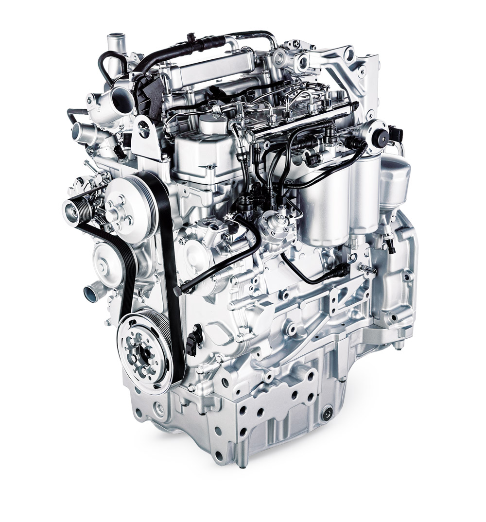

D’abord, les Farmall A de dernière génération se distinguent par leur look. Le capot rappelle celui des Maxxum, Puma et Optum. Ensuite, leur trois cylindres (turbo + intercooler) d’origine FPT est conforme avec les normes antipollution Stage IIIB grâce à un pack composé d’un catalyseur d’oxydation diesel (DOC) mais sans avoir recours au système SCR. Donc pas d’AdBlue a rajouter lors du plein de carburant. L’intervalle de vidange d’huile est de 600 heures.
D’une cylindrée de 2,9 litres, ce bloc profite d’une nouvelle courbe de puissance, révélant le maximum de sa cavalerie dès 1.900 tr/min et jusqu’à 2.300 tr/min, ce qui permet d’obtenir une plage de puissance constante de 400 tr/min, tandis que le couple maximum est produit à 1.400 tr/min.

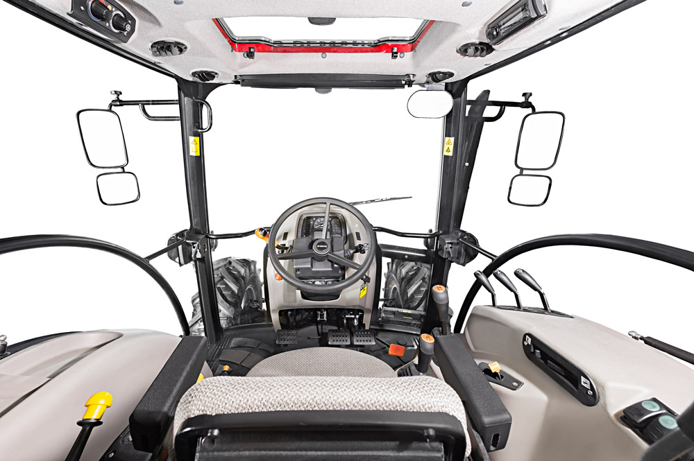

Cabine quatre montants
D’une surface vitrée de 5 m2, la cabine dispose d’un plancher plat et de quatre montants. Elle répond aux normes FOPS et de protection contre la poussière de niveau 2. Elle est par ailleurs dotée d’un toit vitré haute visibilité pour accroître le confort lors de l’utilisation d’un chargeur frontal et d’une lunette arrière monobloc, de deux projecteurs de travail avant et arrière, de deux rétroviseurs extérieurs à large visibilité et d’un gyrophare.
À son bord, la colonne de direction bascule afin de personnaliser la position de conduite et un large choix de sièges est proposé. Une radio avec connectivité Bluetooth est incluse. De même pour la climatisation manuelle, qui peut être autorégulée en option.
