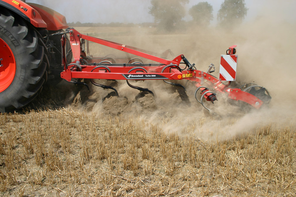

Cinq modèles sont disponibles. Les Turbo 3 et 3,5 mètres sont en version fixe avec 4 rangées de dents tandis que les modèles de 4, 5 et 6 mètres sont en version repliable avec 5 rangées. Ils sont capables de travailler de 3 à 20 cm de profondeur tout au long de l’année selon le travail recherché. Avec un dégagement sous châssis de 72,5 cm les dents permettent d’intervenir même en présence de résidus de culture ou d’un couvert. Pour rendre le Turbo aussi compact que possible, la première rangée ainsi que la dernière rangée de dents ont été placées directement sur les sections extérieures du châssis.
Un pas de 19 cm entre dents est régulier sur l’ensemble de la largeur de travail pour un écoulement fluide du flux de terre dans l’ensemble de la machine.
Tous les cadres ont été conçus par FEM (Finite Element Method) avec des calculs de RDM en conditions extrêmes pour résister aux chocs durant le transport à 40 km/h mais également pour résister aux rouleaux les plus lourds comme l’Actipack.
