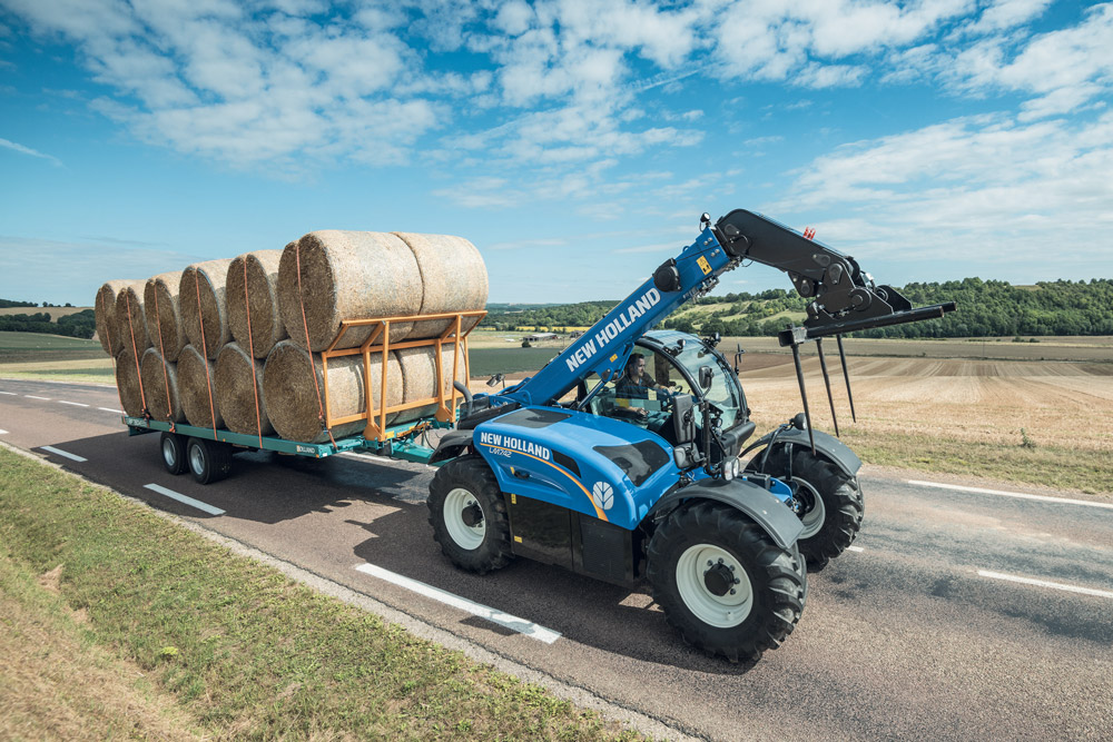

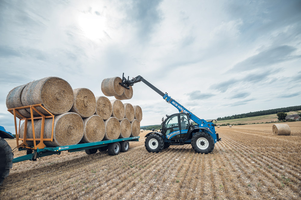

Les New Holland LM passent au Stage IV
Profitant du passage aux normes antipollution Stage IV, les cinq chargeurs télescopiques New Holland LM profitent de quelques évolutions et pack d’options.
Les modèles LM6.32, LM7.35 et LM9.35 bénéficient d’une augmentation de puissance maximale de 12 ch pour atteindre 133 ch. Les modèles LM6.35 Elite et LM7.42 Elite voient leur puissance augmenter de 3 ch pour atteindre 146 ch. Pour la mise en conformité avec la norme Stage IV, la gamme LM intègre la technologie SCR ECOBlueTM sans filtre à particule ni recirculation des gaz d’échappement de son 4 cylindres FPT.
Les modèles LM6.32, LM7.35 et LM9.35 bénéficient de la transmission Powershift revue. L’étagement des rapports est amélioré afin d’accroître les performances de montée en côte et le remorquage aux vitesses de transport. Ces modèles peuvent être équipés d’un différentiel à glissement limité sur l’essieu arrière, afin d’améliorer l’effort de traction dans des conditions difficiles. De plus, ces modèles sont disponibles avec une pompe hydraulique à cylindrée variable de 140 litres/min et un angle de l’articulation de la tête de flèche accru, de 142 degrés en option. Ces modèles sont dotés de série d’une pompe à engrenages de 120 litres/min et d’un angle de remplissage de 128 degrés.
De nouveaux packs d’éclairage sont proposés, comme celui comprenant dix feux LED de 2500 lumens. Des boîtes à outils supplémentaires sont également disponibles sur demande, à monter à l’avant et l’arrière. Les modèles Elite peuvent maintenant être équipés d’un inverseur supplémentaire sur la colonne de direction, pour doubler le contrôle de la direction existant sur le joystick principal.
D’autres améliorations sont au rendez-vous, par exemple de nouveaux joints de flèche destinés à empêcher l’accumulation de poussière et de débris à l’intérieur des sections coulissantes et un clapet de décharge dans le circuit hydraulique auxiliaire, permettant un changement facile et rapide des accessoires avant.
