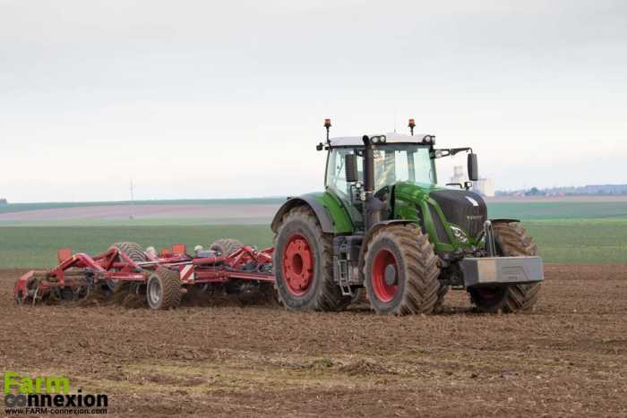

Avec le Terrano GX, Horsch assure la succession des Terrano FX semi-portés.

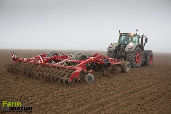

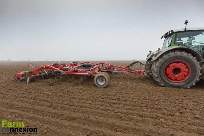

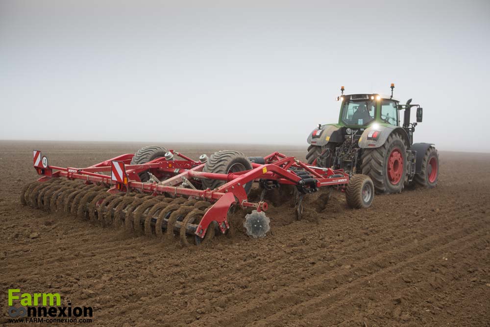

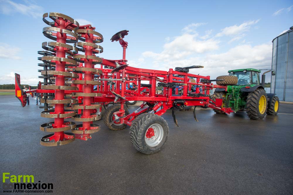

De conception modulaire, ce nouveau déchaumeur à dents se décline en 3 ou 4 rangées et s’arme des dents Terra Grip, troisième du nom, espacées de 28,5 à 31,5 cm. Le porte-dent, parallèle au châssis, bénéficie d’un effort à la pointe de 550 kg. Ses axes de rotation surdimensionnés et ne nécessitant pas d’entretien. Les étançons peuvent être équipés de quatre types de socs pour s’adapter à chaque situation, du mélange intensif à l’ameublissement en profondeur.
Ce déchaumeur proposé dans des largeurs de 4, 5 ou 6 mètres assure un travail plus ou moins profond selon le type de travail recherché. Il est complété soit par des disques de nivellement placés devant le rouleau, pour des sols lourds ou des lames de nivellement pour les terres plus légères. Pour le travail en conditions humides ou pour la préparation des terres à l’hivernage, Horsch propose le rouleau WinterPacker. Grâce à sa faible surface de ré-appui, il évite de refermer le sol et maintient la profondeur de travail. L’outil peut aussi être équipé des rouleaux simples RingFlex ou SteelDisc ainsi que des doubles rouleaux RollPack, RingFlex et du nouveau rouleau combi SteelFlex. Six types de rouleaux sont proposés.

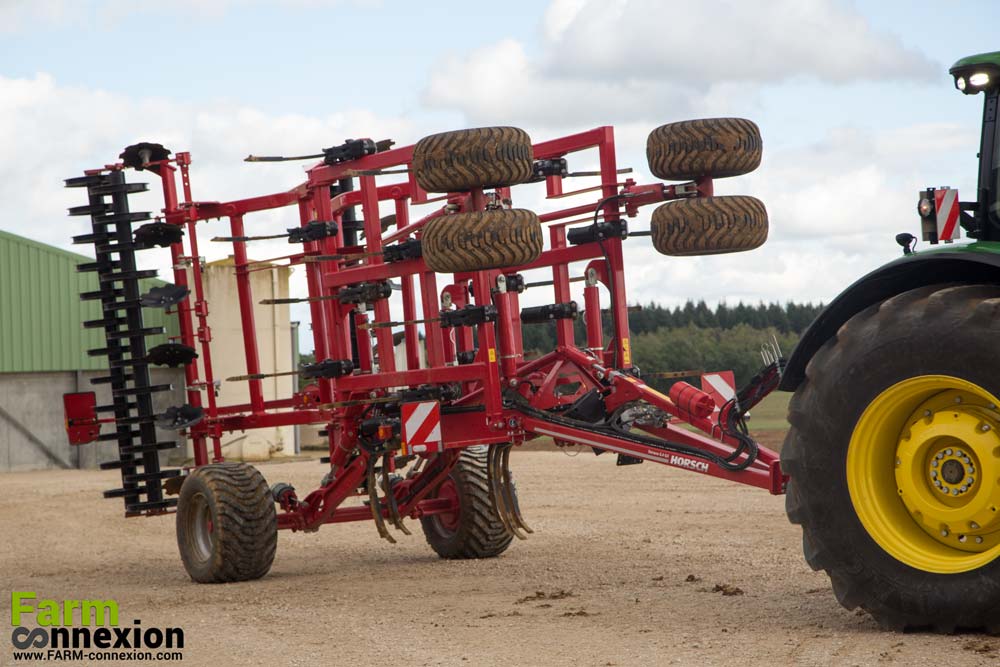

L’essieu de transport du Terrano GX, utilisé sur route et les manoeuvres en fourrières, est positionné derrière les dents et avant le système de nivellement. Au champ, sa cinématique garantit le maintien d’une garde au sol importante en position relevée. L’outil est équipé d’un système de report de charge transférant en permanence 1 200 kg sur l’essieu arrière du tracteur. La puissance mise en oeuvre par le tracteur est ainsi optimisée et le débit de chantier amélioré. Ce système de report de charge s’active simplement par le passage en position flottante du distributeur affecté aux fonctions lever/baisser du tracteur.
