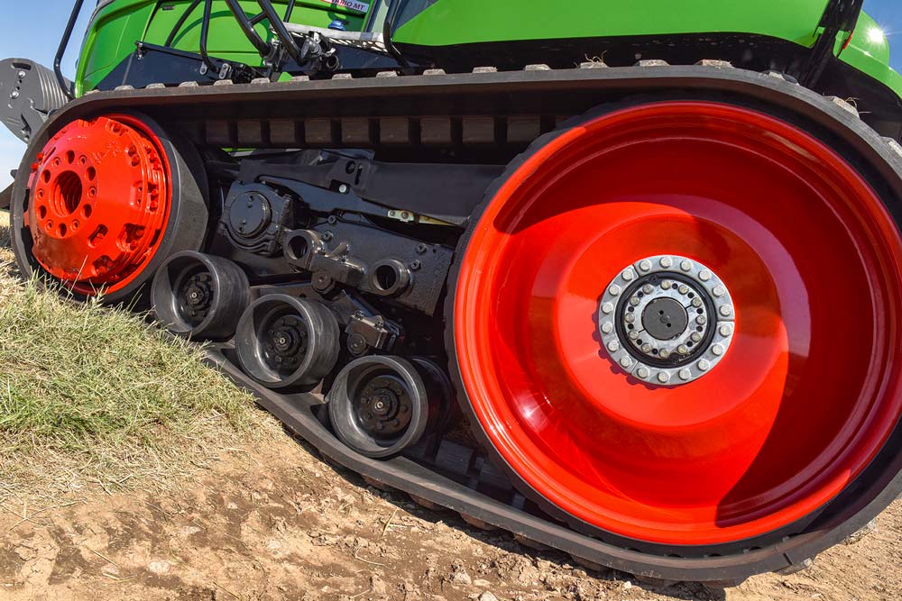

Pour améliorer le confort de roulage, le bureau d’études Fendt, avec le concours de l’usine de Jackson (Minnesota, USA) où seront produits ces tracteurs ont mis au point un nouveau système de suspension à quatre éléments:
  1. Le train de chenilles ConstantGrip se compose de trois galets de roulement centraux intégrés dans le châssis du train de roulement par l’intermédiaire d’une suspension pendulaire (Bogie in Bogie). De cette façon, les galets s’adaptent aux contours du sol au champ, et lors du transport sur route. Ce système présente d’autres avantages, notamment une répartition plus régulière du poids sur toute la surface de la bande de roulement et une empreinte au sol maximale au champ.
  2. La suspension primaire SmartRide relie le support principal des trains de chenilles au châssis. Cette suspension se compose des ressorts hélicoïdaux robustes à amortisseurs de chocs intégrés, d’amortisseurs hydrauliques supplémentaires pour l’amortissement lors de la détente de l’air, l’amortisseur de chocs hydraulique et les butées de ressort pour une meilleure suspension lors de la détente de l’air et pour limiter le débattement et enfin un stabilisateur à barre de torsion qui confère au train de chenilles sa stabilité latérale.
    Il en résulte un débattement nettement supérieur de 260 mm (mesuré au niveau du train avant). La suspension permet un angle d’oscillation de 11° à chaque train de chenilles et est ainsi comparable à la suspension de l’essieu avant d’un tracteur conventionnel.
