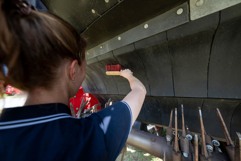

La nouvelle génération de fraises est dotée d’un carter à ouverture hydraulique sur toute la largeur de travail. Des éléments flexibles en PU dans le carter minimisent l’accumulation de terre et réduisent également les émissions sonores sur des sols pierreux. Grâce aux éléments en PU, l’accumulation de terre peut facilement être éliminée, ce qui permet de réduire le déplacement de maladies du sol.

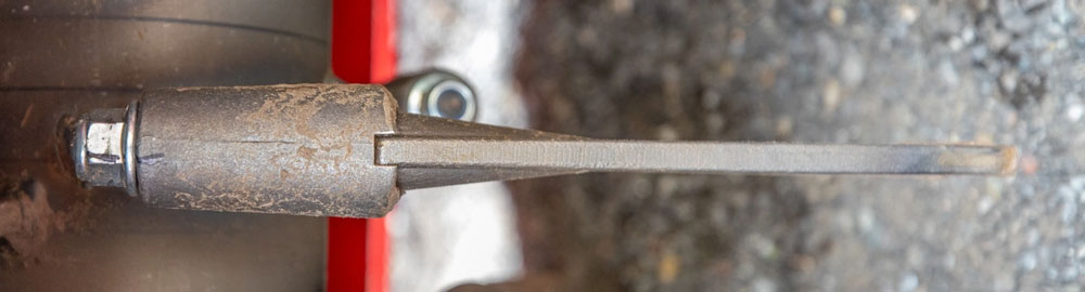

Avec la nouvelle géométrie des dents et leur disposition sur l’arbre du rotor, le sol est émietté finement pour obtenir un lit de semence optimal pour la culture de légumes ou de pommes de terre suivante. Le nouveau système de changement rapide des dents permet de changer chaque dent en 60 secondes.
