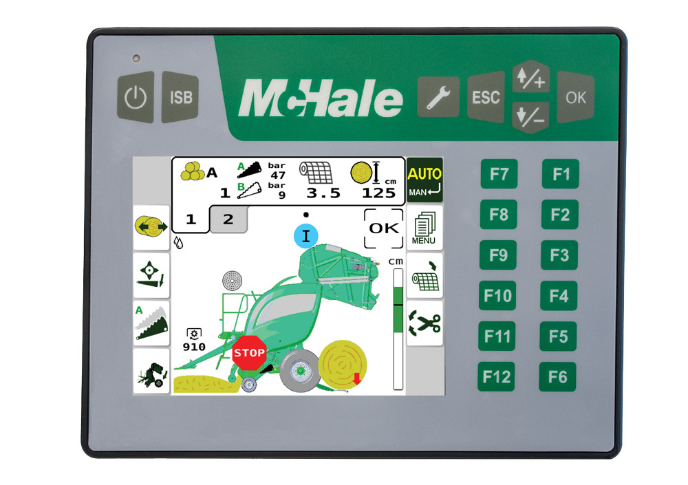

On peut également noter que les modèles dépourvus du système de coupe V6.740-II et les V8.940-II conservent le boîtier de commande Expert Plus avec écran analogique. S’il est moins moderne que l’Isoplay 6, celui-ci permet de régler facilement le
diamètre du noyau et de la botte, la densité du noyau et de la botte ainsi que le nombre de tours de filet, mais encore le remplissage de la chambre, la. longueur de filet utilisé, les réglages de densité et de diamètre réglés…
L’Isobus permet de choisir le diamètre du noyau mou et du diamètre extérieur, la densité du noyau mou et de l’extérieur de la botte, temporiser, étirer, et choisir le nombre de tours au liage et aussi commander la trappe de débourrage.
