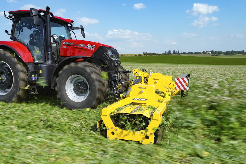

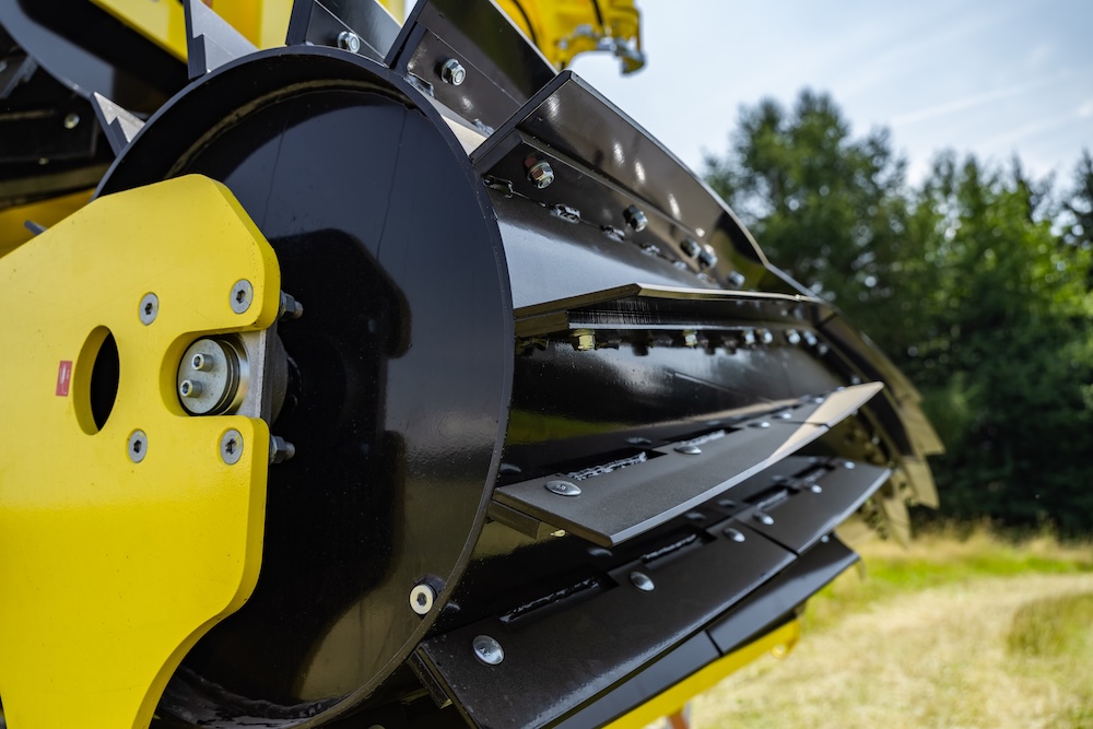

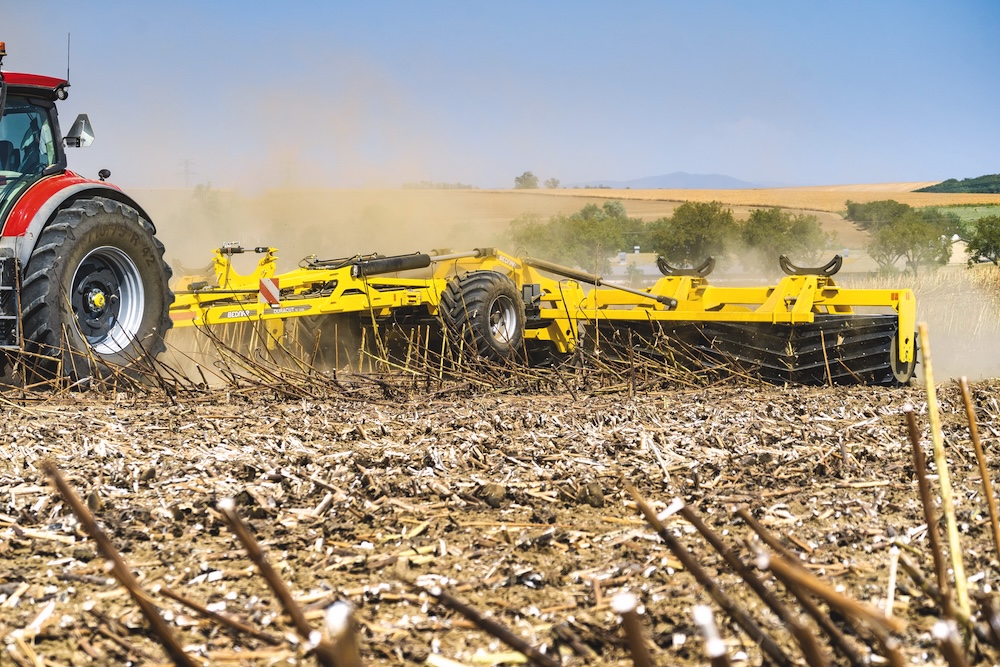

Avec le Speed Chop SC_F, Bednar propose un rouleau hacheur double rouleau de 460 mm de diamètre. Décliné en 3, 4 et 6 mètres, il est porté à l’avant comme à l’arrière du tracteur, et pourra être combiné avec un semoir direct ou un déchaumeur à disques. Les rouleaux sont équipés de lames remplaçables en acier haute résistance.

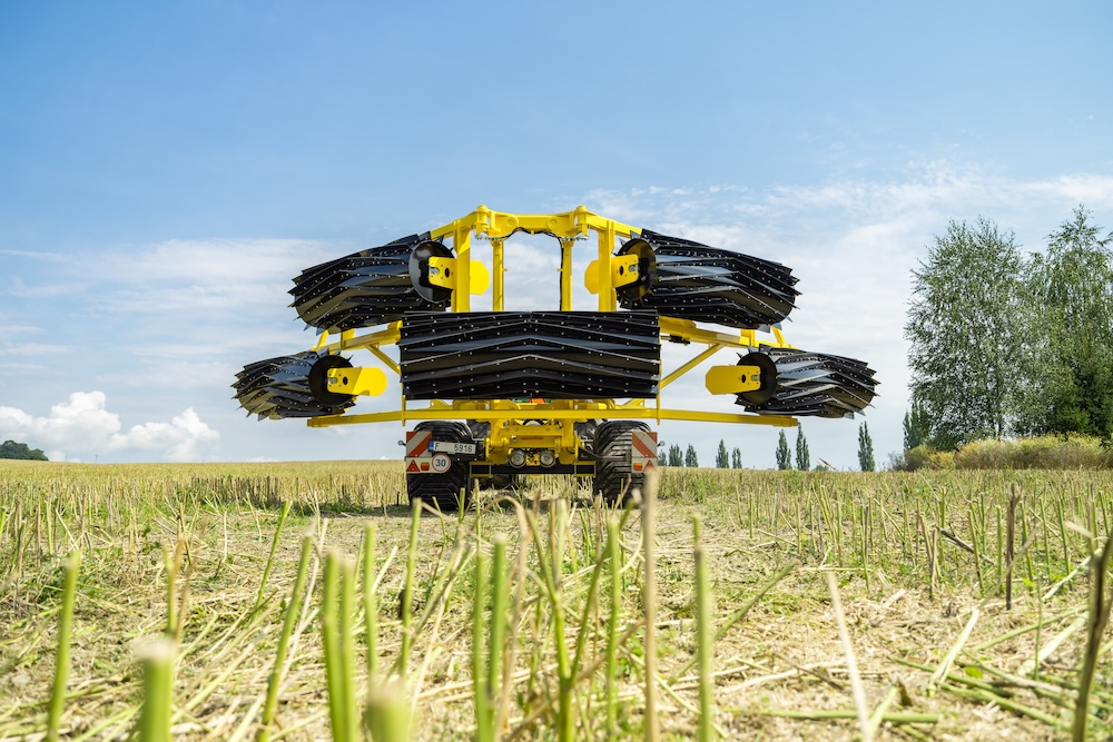

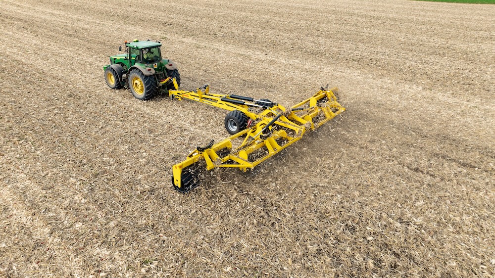

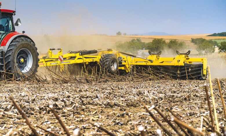

Pour les travaux plus intensifs, le Duracut TE est un rouleau lourd trainé, doté de billes de 940 mm de diamètre suspendues indépendamment du châssis. Avec un poids de 1,24 tonne par mètre lorsqu’il est rempli d’eau (version lames remplaçables), cette version de 7,2 et 12,5 mètres n’a pas peur des conditions sèches, d’autant que ses lames (de base soudées en acier haute résistance ou remplaçables en Hardox) sont disposées en V pour augmenter l’effet de coupe.

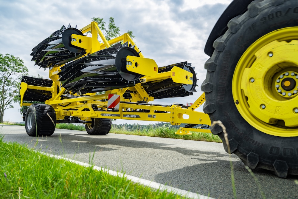

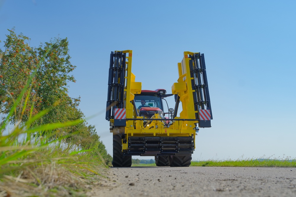

Le rouleau Duracut TE se replie grâce aux deux châssis latéraux. Cette conception réduit le nombre de vérins hydrauliques et de points de graissage, permet de maintenir la pression sur les châssis latéraux et d’offrir des dimensions de transport compactes (largeur max. de 3 m, hauteur max. de 4 m). Les pneus à profil large 700/40-22,5 permettent une stabilité lors du transport.
