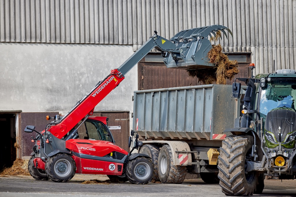

La transmission à régulation électronique intégrée ecDrive (Electronic Controlled Drive) dispose de trois modes de conduite différents; le mode Auto, le mode Eco, pour réduire la consommation avec un régime moteur réduit et le mode M-Drive (régime moteur via l’accélérateur manuel). Ce mode est idéal pour travailler confortablement avec des équipements, comme par exemple une pailleuse. En outre, cela est également avantageux pour la manutention efficace de matériaux avec des trajets courts (cycle de chargement en Y), comme c’est le cas par exemple pour le chargement de céréales ou le désilage.

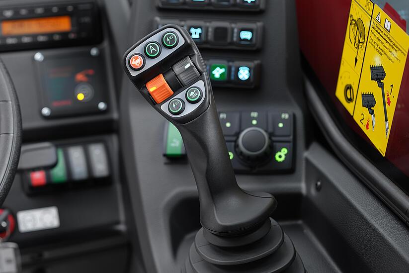

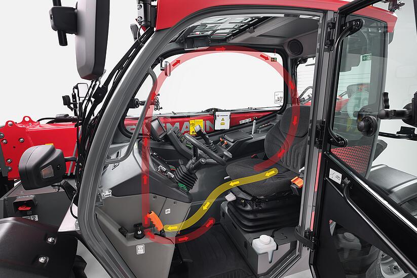

Facilement accessible, la cabine profite d’une grande vitre avant incurvée avec découpe de toit. Ajoutée à la vitre latérale profonde à droite et la position d’assise haute, combinés au capot plongeant, la visibilité est optimale. Les essuie-glaces avant, arrière et de toit sont inclus de série. Le joystick multifonctions qui a déjà fait ses preuves chez Weidemann est reconduit. Les autres nouveautés sont un affichage clair dans le champ de vision de l’opérateur et le système de diagnostic et d’analyse EpuipInspector, qui permet de contrôler des fonctions telles que la fonction de conduite, la fonction télescopique ou la 3e vitesse. Le circuit hydraulique peut être évalué rapidement et clairement. Les messages d’erreurs sur l’écran signalent immédiatement à l’opérateur les éventuels dysfonctionnements et permettent de réagir rapidement. Nouveauté, le système de chauffage et de ventilation est plus efficace, avec un ventilateur et buses d’air bien placées.

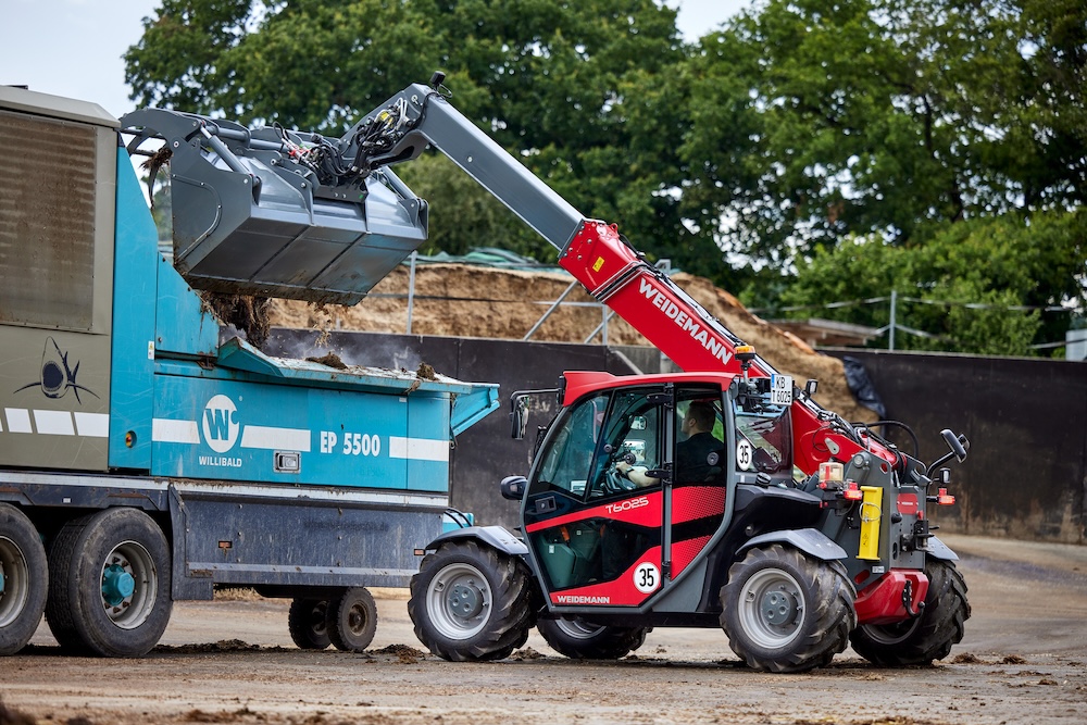

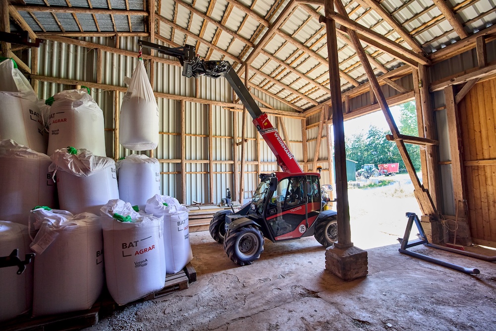

Le bras chargeur peut être équipé spécialement pour les différentes applications et peut être mise en œuvre en option avec les caractéristiques suivantes : une suspension du bras de levage empêche l’oscillation de la machine et permet un déplacement confortable sur route. Le repositionnement automatique du godet sert à faciliter les positions de gerbage et de chargement répétitives. La commande de repositionnement automatique du godet est positionnée de façon ergonomique sur le joystick  qui mémorise la position du vérin de cavage d’une pression de bouton. Au chargement suivant, l’équipement pourra alors revenir exactement à la même position. Cette fonction apporte confort, précision et rapidité à l’opérateur lors de tâches répétitives comme le gerbage ou le remplissage de conteneurs à hauteur fixe ou pour passer au-dessus des parois d’un camion.
Cela facilite le basculement des matériaux en vrac qui restent souvent collés dans le godet. En appuyant sur la touche, la fonction vibrante est activée et le godet est automatiquement avancé et reculé à plusieurs reprises. Le blocage du vérin de basculement, également en option, permet de transporter des marchandises lourdes avec un crochet de levage par exemple, en toute sécurité et confortablement.
