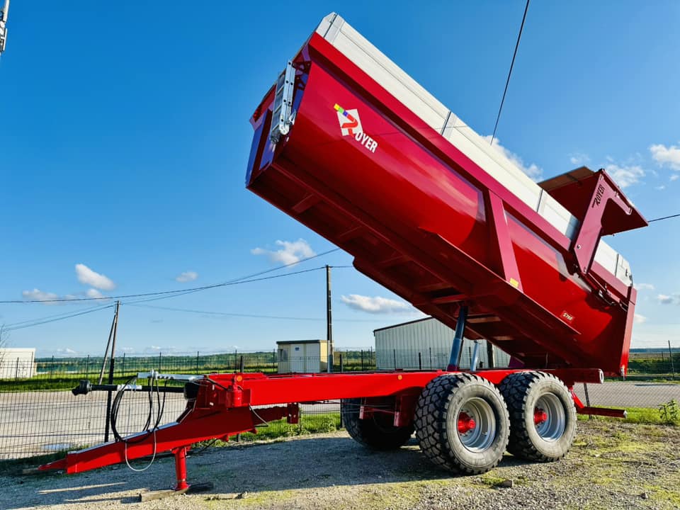

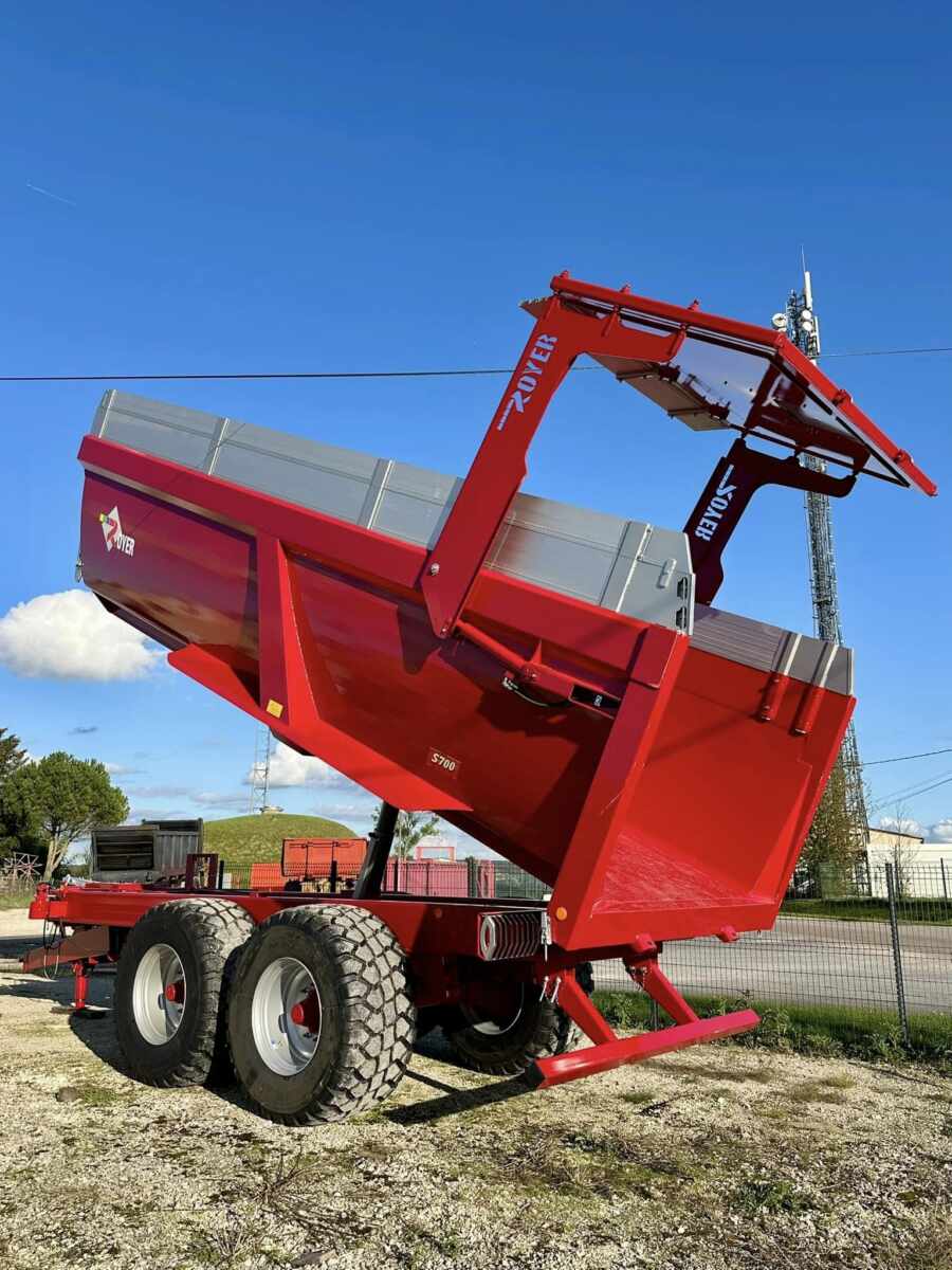

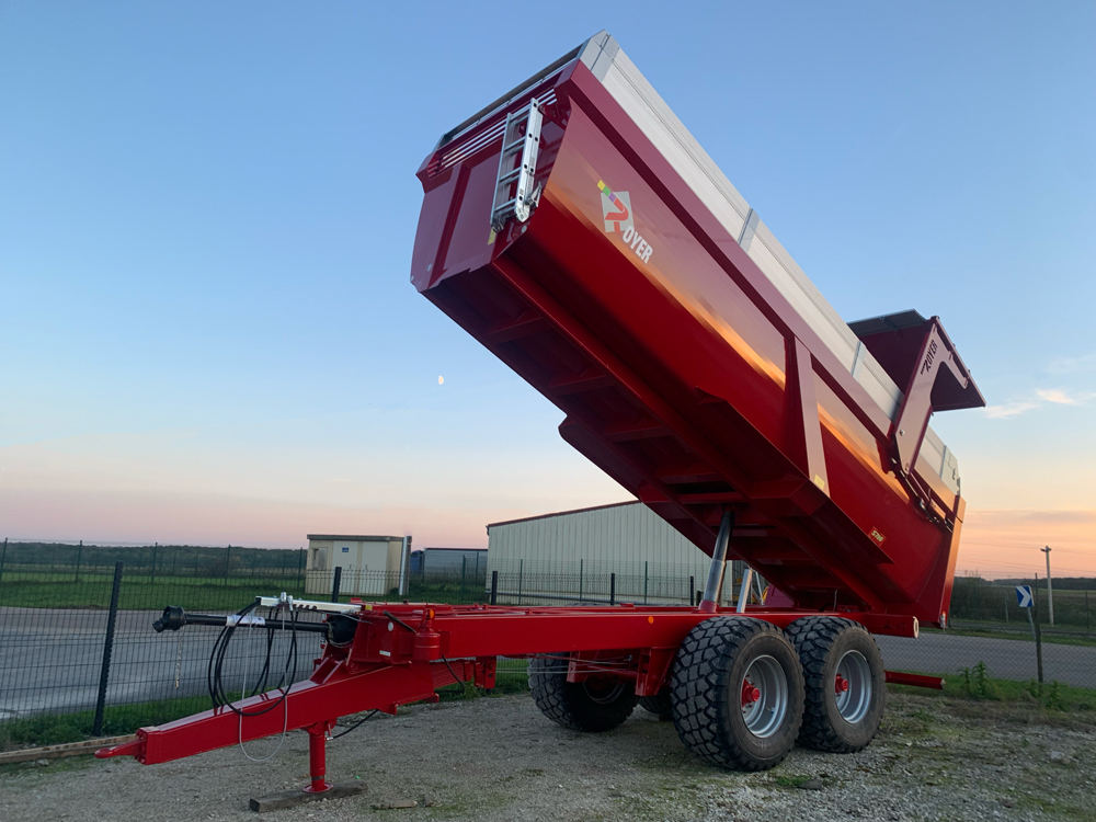

Pour ses 75 ans, la société Royer d’Esternay (Marne) introduit sa première benne à caisse semi-ronde en acier HLE.

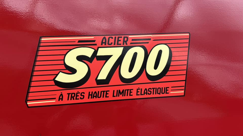

C’est une petite révolution qui s’est jouée cette année chez le fabricant champenois, implanté à Esternay dans le sud-ouest de la Marne. S’il privilégiait jusqu’alors de multiples ranchers pour soutenir et rigidifier ses caisses, le fabricant de bennes cède à son tour à la mode des caisses rondes. Pour assurer dans le temps et pouvoir charger tout type de produits, il a adapté un acier à haute limite d’élasticité, le S700, non seulement pour la caisse mais également les portes et bras de portes. Laminé à chaud, ce matériau de haute qualité présente de bonnes propriétés de soudabilité et de pliage, ce qui a permis à l’entreprise de limiter le nombre de ranchers à 1 de chaque côté pour les modèles 2 essieux et 2 de chaque côté pour les 3 essieux, tout en garantissant une bonne robustesse. Le tout est soutenu par un bandeau supérieur “type poids lourds”. Il ne s’agissait pas particulièrement de gagner en poids mais de moderniser le design de ses bennes, tout en facilitant le process d’industrialisation grâce à la réduction du nombre de soudures. A ce sujet, le constructeur investit actuellement dans une nouvelle unité de découpe laser et un équipement de peinture par pompe doseuse, pour réduire les pertes de produit. Autre bénéfice de ce profil de caisse, le démoulage de matières collantes se fait plus facilement.
Pour supporter ses caisses, le champenois n’a pas fait évoluer ses châssis tube HLE, qu’il adapte à la nouvelle réglementation routière avec un système de freinage double ligne. Au choix, plusieurs montes seront proposées, dont les 560/60R22.5 et 600/55R26.5. On peut également souligner que le traditionnel orange des caisses disparaît au profit du rouge intégral, pour une parfaite harmonie lorsque sont montées des rehausses en aluminium de 30-40 cm. Premier exemplaire sorti des ateliers d’Esternay, la SP180 sera exposée en avant-première lors de la Foire de Poussay les 19 & 20 octobre 2024 dans les Vosges. Dotée d’une caisse de 7,4 mètres de longueur (par 2,25 m de largeur et 1,5 m de haut), elle affiche un PTAC de 24 tonnes et peut atteindre 30 m3 de capacité. Royer prévoit d’introduire ensuite d’autres modèles tandem en 14, 16 et 21 tonnes ainsi qu’un modèle 3 tridem de 24 tonnes.
