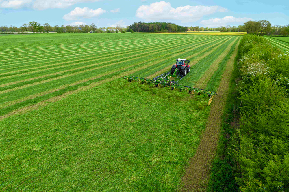

Avec la Vendro C 1340, Krone rajoute à sa gamme de faneuses une machine capable de ratisser 13,34 mètres.
Désormais le plus grand modèle de la gamme Vendro, cette faneuse équipée de série de 12 rotors OptiTurn de 1,5 mètre de diamètre placées au plus près des dents OptiTurn 3D permettent d’avoir une forte réactivité face aux irrégularités du sol et donc un salissement du fourrage limité. De série, elle est équipée d’un timon réversible et d’un anneau d’attelage (diamètre 40 mm) pour l’attelage haut ou bas ou, en option, d’un attelage à boule 80 ou encore sur les bras inférieurs. Sur la variante « Plus », la Vendro C 1340 Plus intègre de série un attelage deux points avec ressort de traction. Celui-ci permet une meilleure répartition de charge lors du passage en  position de fourrière et ’une utilisation plus sécurisée dans toutes les situations, même avec des tracteurs de petite puissance ou légers. Ces différentes possibilités d’attelage permettent d’adpater parfaitement la faneuse à chaque tracteur et non l’inverse.

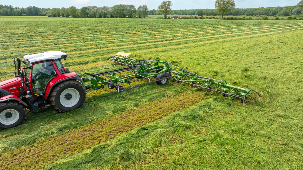

Elle travaille sur 24 cm de plus que son prédécesseur, le modèle KWT 1300. © Krone
Douze rotors avec six bras porte-dents chacun permettent, en plus d’un recouvrement optimal, un fanage et un brassage du fourrage efficaces sur une largeur de travail de près de 13,40 m. Les dents 3D sont courbées en trois dimensions : elles prennent en charge le fourrage de façon nette, sans pertes, et le dispersent ensuite en formant une réelle nappe de fourrage homogène et aérée. L’angle de piquage de chaque rotor peut être réglé aisément par l’opérateur sur quatre niveaux, entre 13 et 19°, sans outils et sans goupilles. Un angle de projection prononcé permet un fanage intensif du fourrage alors qu’un réglage plus à plat permettra un retournement en douceur, utile selon le stade et le type de fourrage (trèfle, luzerne…). La qualité du fourrage est donc assurée, même avec des créneaux de récolte de plus en plus serrés.

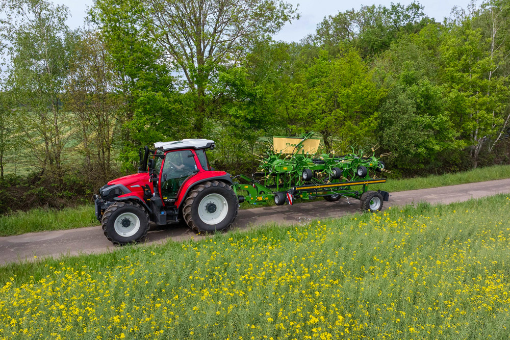

Repliée, la Krone Vendro C 1340 affiche une largeur de 2,99 m pour une longueur de 6,05 m. Avec un poids de 2,67 tonnes, un petit tracteur suffit à l’emmener. © Krone
