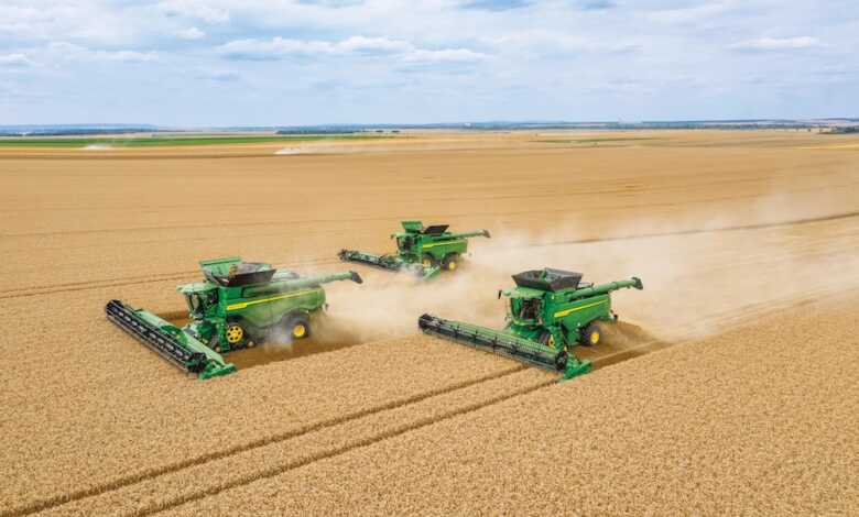

John Deere dévoile ses nouvelles moissonneuses T5 et T6
Pas moins de huit nouvelles machines et autant de niveaux de puissance sont annoncés pour les nouvelles T5 (5 secoueurs) et T6 (6 secoueurs), des machines qui permettent à John Deere d’harmoniser non seulement le style de son offre de matériels de récolte mais également ses possibilités technologiques et de confort.
Elles sont en quelque sorte l’évolution des « W » classiques, puisque dotées dès leur sortie en 2008 d’un séparateur tangentiel. Une sorte de tambour dont le rôle est de garantir un flux de récolte direct et supérieur, tout en préservant la qualité de grain et, autant que possible de la paille. Ces machines renouvelées en 2015 avec un caisson de nettoyage plus généreux, dont la structure est en aluminium vont pour la saison 2024 profiter d’une nouvelle motorisation.
La gamme démarre avec 305 ch (moteur John Deere de 6,8 litres) sur la T5 400 et se referme à 466 chevaux avec le 6 cylindres JD9X de 9 litres, sur le modèle T6 800. La gestion de puissance du JD9X permet de maitriser la consommation de carburant puisque le régime s’abaisse au transport sur route et lorsque la machine est à l’arrêt, à une intersection ou à un feu tricolore. Toutes les variantes du moteur sont conformes aux normes d’émission rigoureuses de la phase V et emploie un système SCR nécessitant de l’AdBlue.
