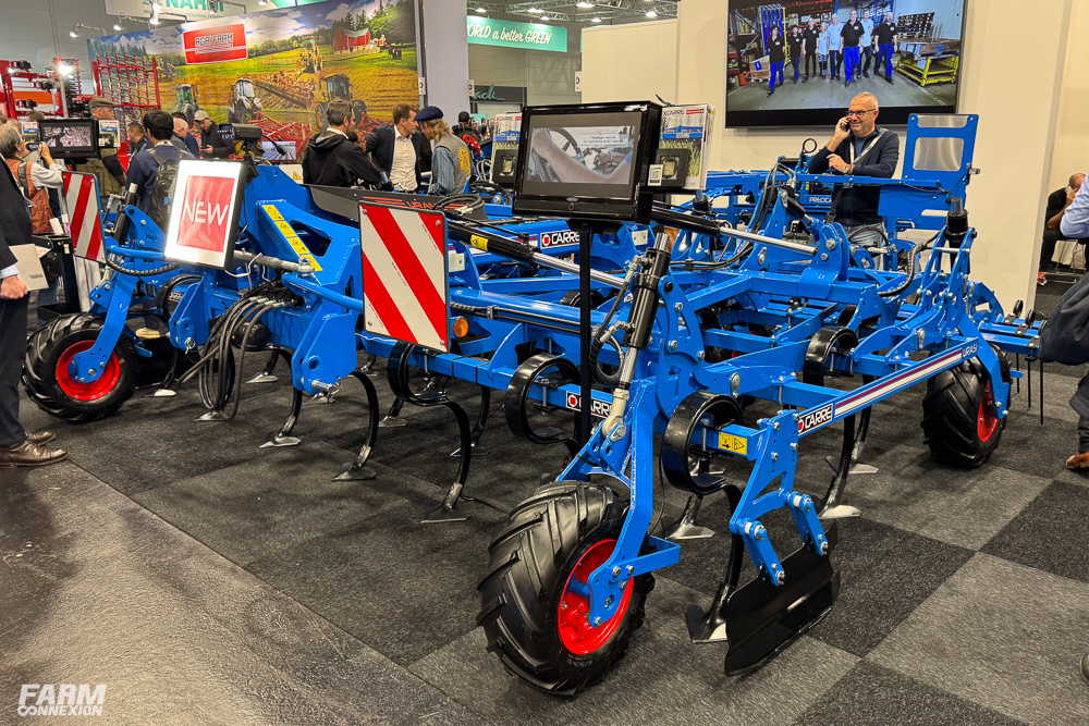

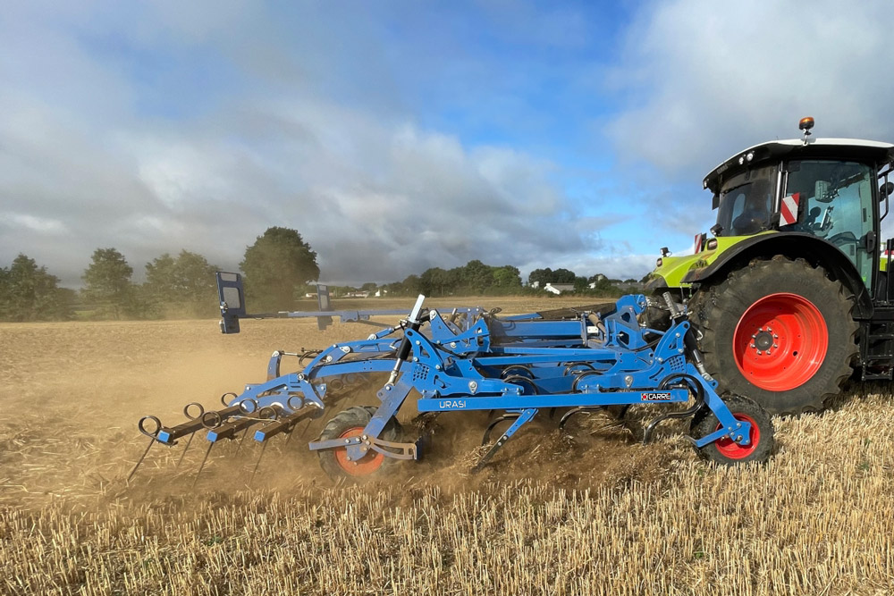

Le salon Agritechnica sera l’occasion pour Carré de dévoiler un nouveau scalpeur de précision baptisé Urasi. Il sera proposé dès juillet 2024 dans des largeurs de 3 et 3,5 mètres fixe, 4,2 – 5,2 et 6 mètres repliable.
En complément des outils de déchaumages, l’Urasi s’inscrit dans la stratégie d’une agriculture régénératrice et de conservation des sols. Outre le fait de réduire voire de supprimer le recours aux produits phytosanitaires, le travail précis de surface du scalpeur Urasi réduit l’érosion du sol, favorise sa minéralisation en augmentant la production de matière organique.

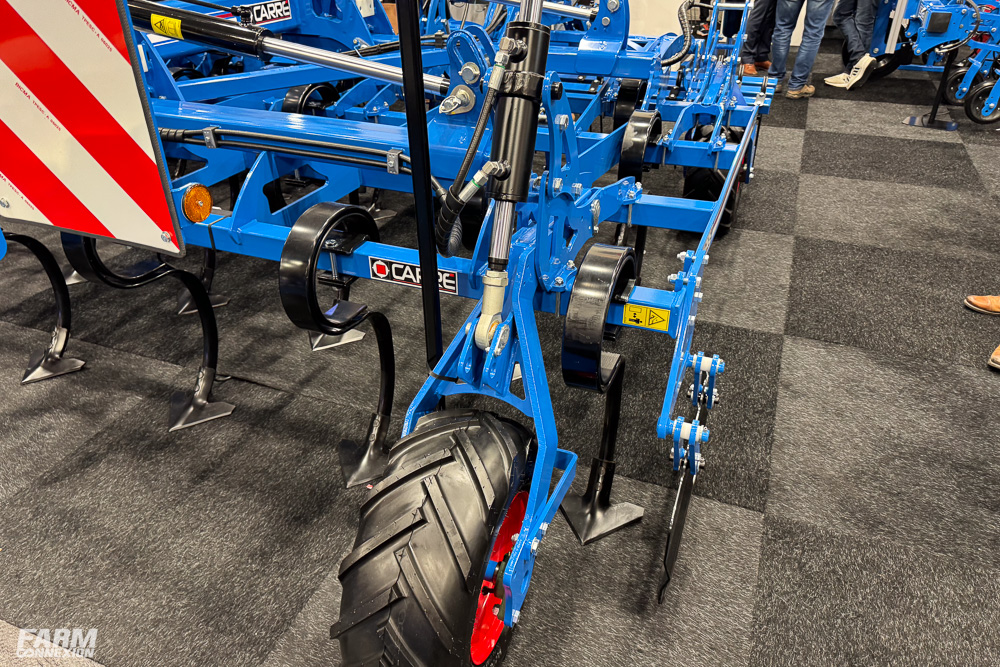

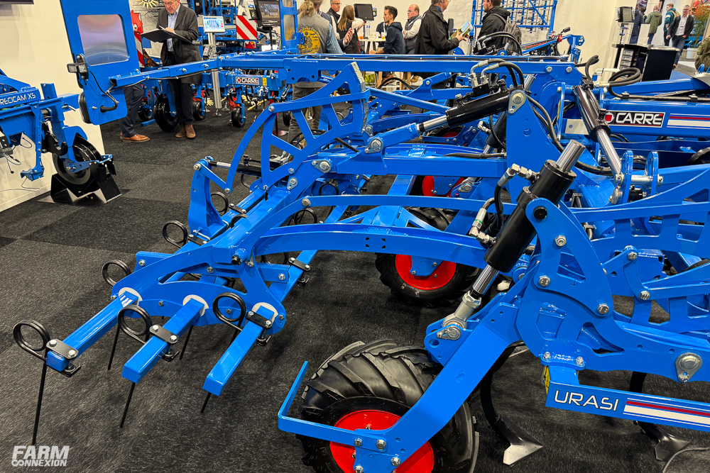

Il se compose de 4 rangées de dents à socs triangulaires de 250 mm avec profil à plat, pour un scalpage de surface efficace. Avec un montage au pas de 170 mm, la zone de recoupe est de 80 mm ce qui garantit un déchaumage de toute la largeur travaillée même après usure du soc. En vue de garantir une régularité de la profondeur de travail du soc et donc limiter l’effet de pianotage, Carré a opté pour un montage d’une dent 80×12 mm avec contre ressort. Le dégagement sous châssis important et la disposition des dents limitent les bourrages et permettent un brassage terre/résidu important.
Le contrôle de profondeur du travail est entièrement géré par les roues de terrage avant et arrière avec une liaison flottante au niveau du troisième point. Par conséquent, la machine reste stable et la profondeur de travail reste constante même à vitesse élevée. La plage de profondeur de travail de la dent est réglable de 2 à 8 cm pour une vitesse de 12 km/h en moyenne.

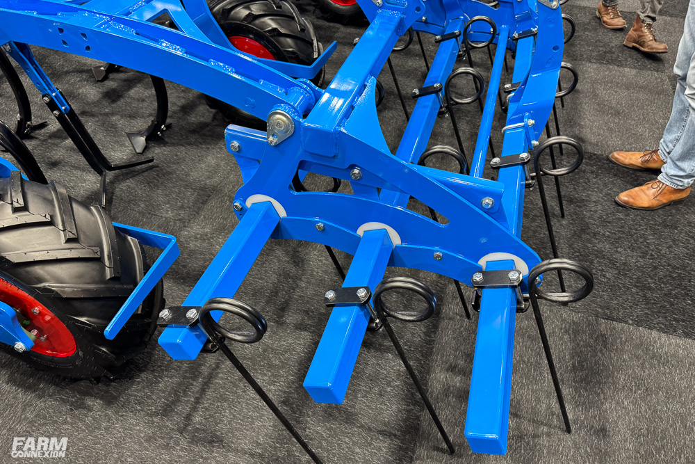

L’obtention d’un profil de surface uniforme est assurée par des niveleurs situés à l’arrière de la dernière rangée de dents ainsi qu’une paire de déflecteurs qui évite les projections latérales. La destruction des chaumes et des adventices est optimisée grâce à la triple rangée de peignes de 13 mm de diamètre à l’arrière, qui est réglable en inclinaison et en pression afin de s’adapter à toutes les situations.

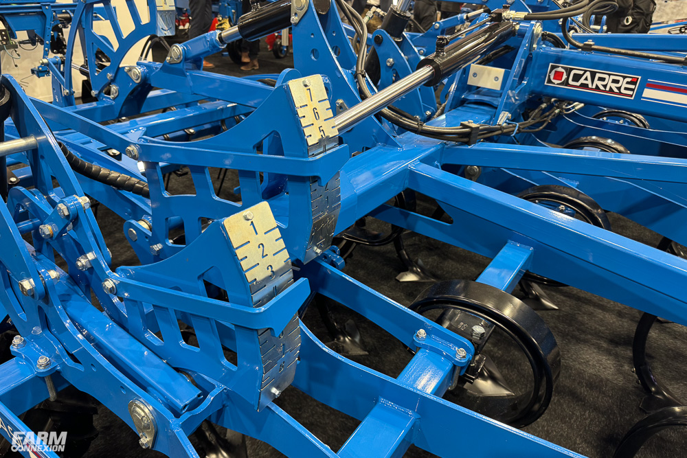

Le confort d’utilisation est mis en avant grâce au réglage hydraulique indépendant des roues avant et arrière, ainsi que de la herse peignes. Les réglages sont modifiables instantanément et sans effort à partir du boitier de commande en cabine.
