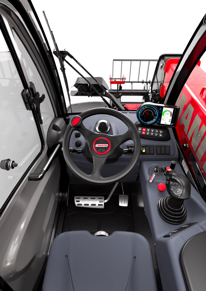

Contrairement à son homologue thermique, la MLT 625e est équipée d’un écran “Harmony” avec assistance à la conduite, déjà présent sur de nombreux modèles de la gamme MLT New Ag. 60 pop-ups, traduits dans plus de 25 langues, sont disponibles pour aider l’opérateur. Elle est équipée du Joystick Switch and Move avec un capteur de présence conducteur et un frein de parc automatique pour plus de sécurité. A noter que la MLT 625e est dotée en standard de feux de route et de phares de travail LED pour une très bonne visibilité de nuit, un support de téléphone et une colonne de direction réglable. L’ensemble de la gamme d’accessoires disponible sur la MLT 625 diesel est compatible avec le modèle électrique.
