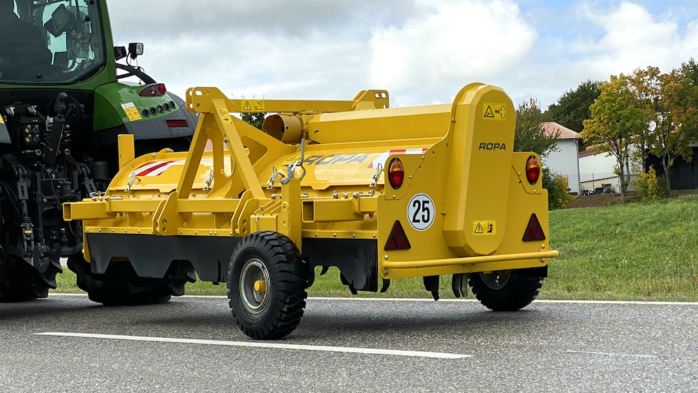

Ropa étend son catalogue produits avec deux broyeurs de fanes 4 rangs destinés à la préparation de la récolte des pommes de terre par arrachage. Il vise à réduire, voire supprimer l’utilisation de produits phytosanitaires afin de réguler les fanes.

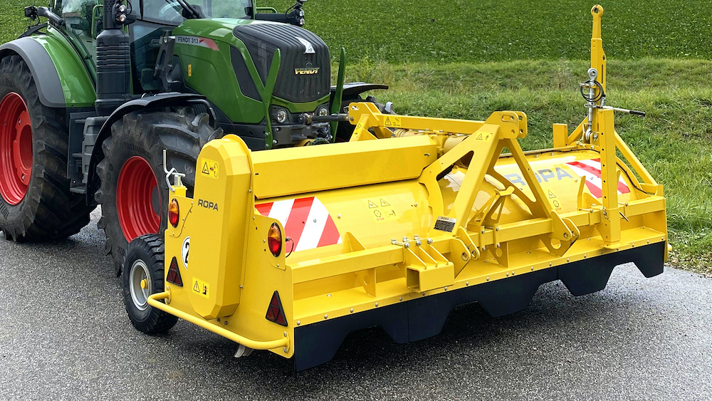

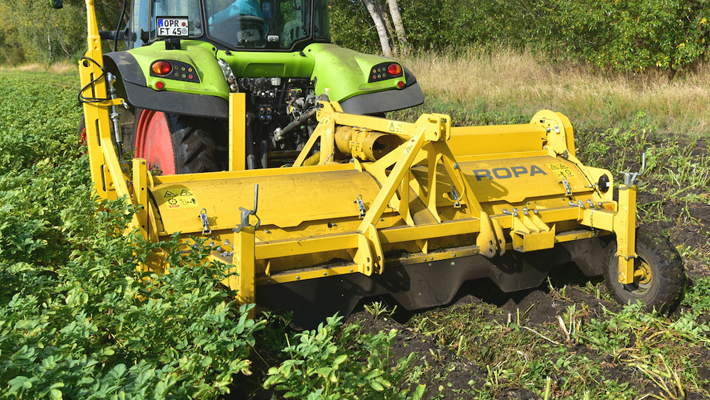

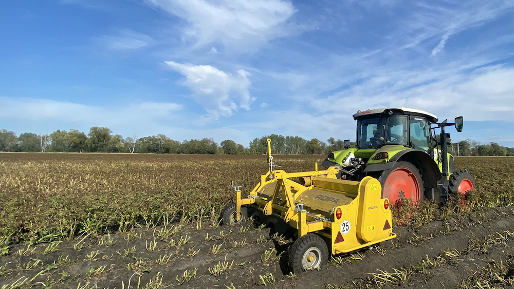

Les fanes sont broyées grâce à un rotor armé de 92 contre-lames, ce qui facilite la récolte et renforce la résistance de la peau. Les fanes broyées sont aspirées et déposées entre les buttes ce qui limite par la suite les risques d’obturation au niveau du bâti arracheur de l’arracheuse et améliore par conséquent le débit de récolte.  Des roues roule-buttes referment les buttes et éventuellement les pommes de terres exposées au soleil. Les grands capots escamotables du carter facilitent le contrôle ou la maintenance autour du rotor. Le broyeur de fanes Ropa KS 475 est actuellement disponible en version 4 rangs de 75 ou 80 cm avec entraînement unilatéral tandis que le KS 490 entraîné de façon bilatérale est adapté aux buttes espacées de 85 ou 90 cm. Ils peuvent être attelés tant à l’arrière qu’à l’avant d’un tracteur et peuvent aussi être déplacés trainés sur route en pivotant leurs roues de jauge. La KS 490 affichant 4,01 m de largeur tandis que la KS 475 se limite à 3,49 mètres. Comptez un minimum de 70 chevaux pour animer ces machines.
