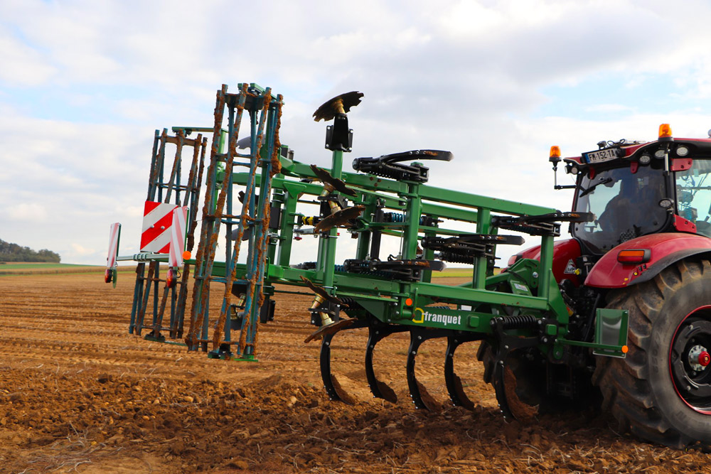

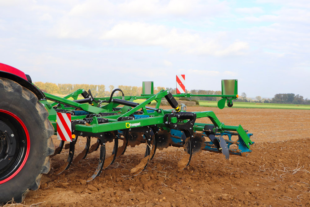

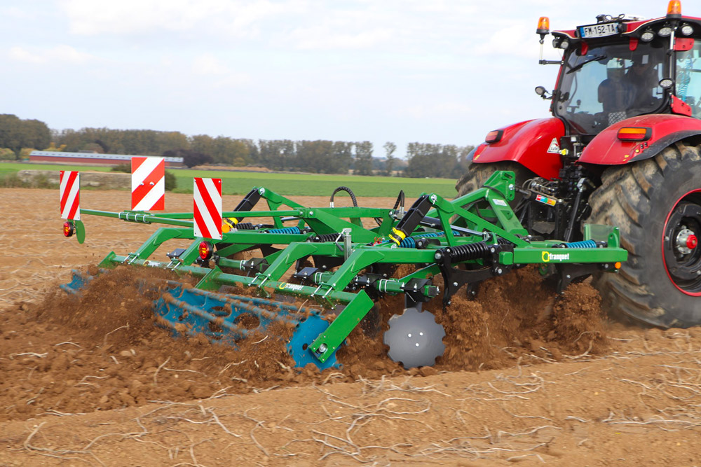

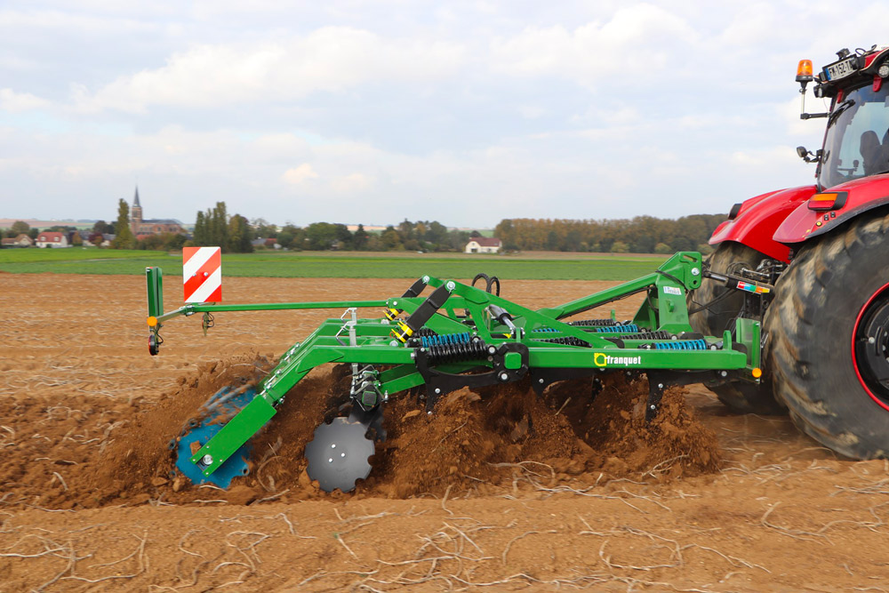

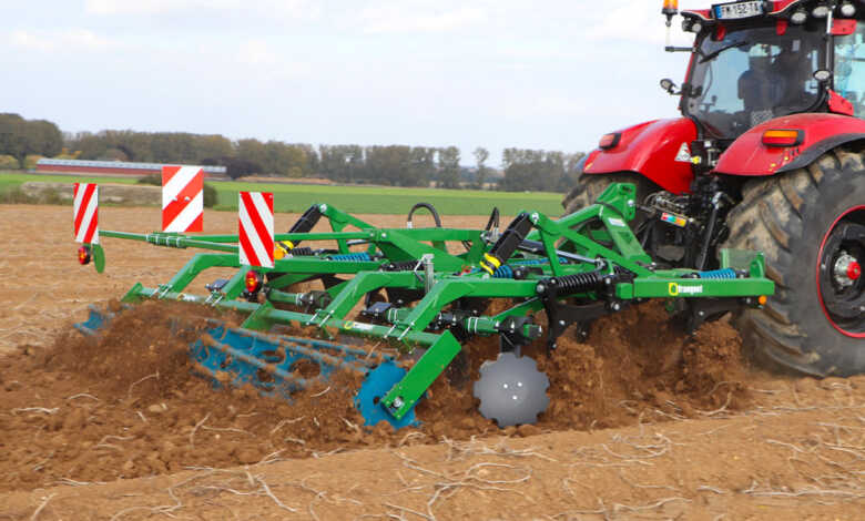

Le constructeur picard Franquet lance son déchaumeur à dents Terramix, pour un travail de 2 à 20 cm de profondeur.

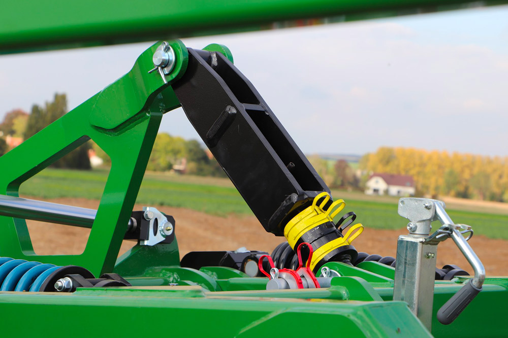

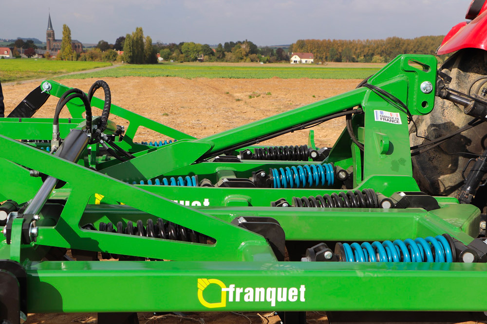

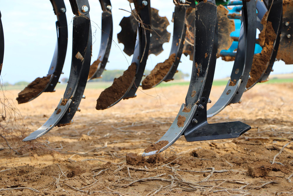

Proposé dans des largeurs de 3 et 4 mètres en version portée et 5 et 6 mètres en version traînée, le Terramix dispose de trois rangées de dents avec effort à la pointe de 550 kg. Sa sécurité double ressort permet de s’escamoter de 300 mm si nécessaire pour passer un obstacle. Il a été conçu pour intervenir en présence de grandes quantités de résidus et dispose d’un dégagement sous châssis de 85 cm, un espacement entre dents de 90 cm et un espacement entre rangées de 75 cm. Une dent passe donc tous les 30 cm. Franquet propose différents types de socs et de pointes de façon à travailler avec plus ou moins d’intensité et selon le revêtement du sol… Les plus fines permettront notamment d’intervenir en profondeur et seront accompagnées d’ailettes plus ou moins larges. Leur action est complétée par des disques de nivellement sur élastomères et plusieurs types de rouleaux sont proposés au choix. Leur position se règle via une manivelle, ce qui permettra de faire varier la profondeur de travail.
