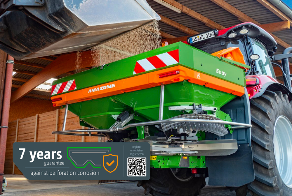

7 ans de garantie contre la perforation par la corrosion pour les distributeurs d’engrais Amazone
Soumise à des sollicitations importantes, les distributeurs d’engrais Amazone profitent désormais garantie 7 ans contre la perforation par la corrosion.
La peinture doit protéger l’épandeur de la corrosion, liée principalement à l’acidité des engrais et l’humidité. Désormais, le fabricant allemand a adopté une peinture par immersion cathodique (en abrégé KTL), comme couche de fond pour une meilleure protection des parois intérieures des tubes, et d’autre part d’un revêtement en poudre pour une finition visuelle qualitative avec une épaisseur de peinture ultra-épaisse pour une protection renforcée face aux sollicitations mécaniques.
La peinture est réalisée en quatre étapes de travail principales. La particularité de cette peinture multicouche est d’associer l’apprêt par immersion cathodique et le revêtement par poudre. Dans un premier temps, le matériau support est préparé à la peinture en 14 étapes. Il s’agit par exemple des opérations de décapage et de dégraissage répétées. L’étape suivante consiste à soumettre les épandeurs à une phosphatation au zinc afin de lutter le plus efficacement possible contre l’infiltration de rouille. La troisième étape comprend une épaisse couche d’apprêt par immersion KTL. Pour finir, les épandeurs d’engrais sont soumis au revêtement par poudre. En appliquant une couche particulièrement épaisse de poudre, l’épandeur est encore une fois protégé au mieux face aux sollicitations mécaniques et reçoit une double protection anticorrosion plus efficace grâce à la cuisson.
