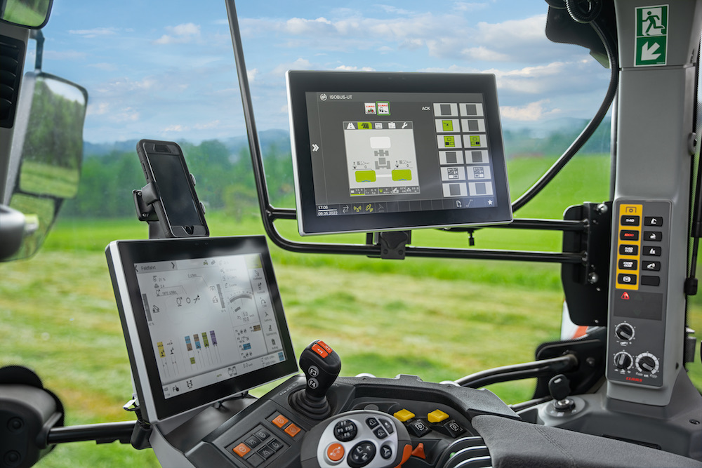

La plus évoluée incluant un système hydraulique Load Sensing, un terminal de commande ISOBUS Cemis 700 et un relevage individuel de série.

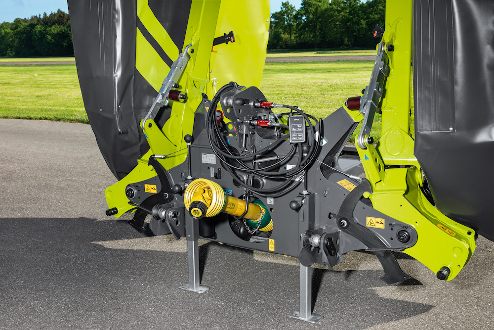

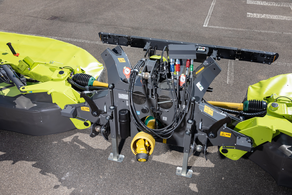

Le châssis principal avec support d’attelage central imposant a été redessiné. Le boîtier principal a été légèrement décalé vers l’arrière et les renvois d’angle vers les lamiers inclinés de 2 degrés. L’entrainement linéaire permet de réduire le niveau sonore de la machine et son usure. Les boules d’attelage à joues facilitent l’attelage de la machine grâce au guidage parfait des crochets d’attelage et des bras inférieurs. Le combiné de fauche est équipé de série de coupleurs hydrauliques Kennfixx sécurisés et identifiés par des codes couleurs.

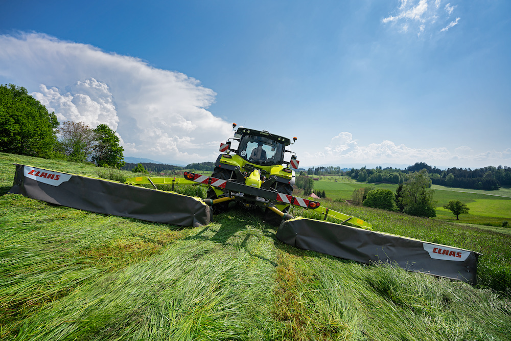

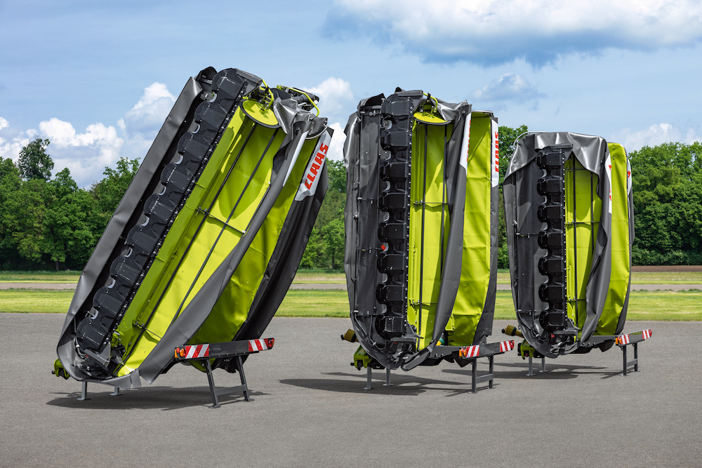

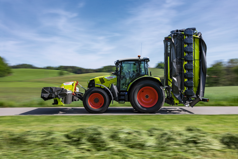

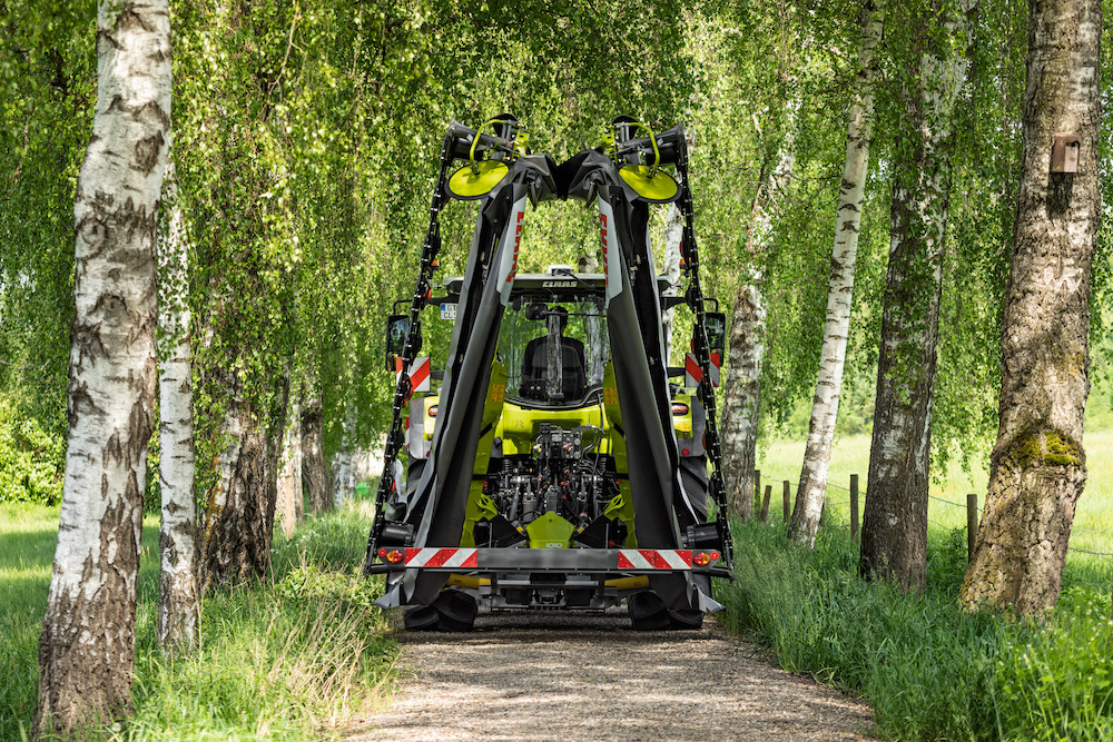

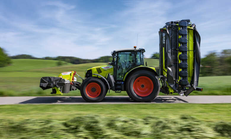

Grâce à son système de repliage sur deux axes, la Disco 1010 peut, comme la série Contour replier d’abord les bras verticalement en position de transport à 120 degrés. C’est alors qu’intervient un vérin, associé à la sécurité anticollision non-stop hydraulique, qui bascule la faucheuse légèrement vers l’arrière. Celle-ci est ensuite verrouillée automatiquement dans cette position via l’hydraulique. Grâce à la double inclinaison, la hauteur du groupe de fauche reste inférieure à 4 mètres lors des déplacements sur route. Dans le même temps, le report de charge sur les bras de relevage fait se déplacer le centre de gravité au plus près du tracteur. Contrairement aux faucheuses basculées horizontalement vers l’arrière, il n’y a pas de délestage de l’essieu avant du tracteur ce qui rend la conduite plus sécurisée et plus confortable. De plus, la position de transport de la Disco 1010 évite le porte à faux arrière et ne met pas en danger les autres usagers de la route lors des changements de direction et dans les virages. Les faucheuses Disco 9300 et 8500 sont équipées quant à elles d’un système de repliage vertical à 120 degrés qui permet également de les transporter sur route en toute sécurité. Deux béquilles sont fournies de série.
Les lamiers sont suspendus de façon pendulaire au centre de gravité, garant d’un bon suivi du sol avec une garde au sol maximale au relevage. Un ressort réglable garantit une descente souple des lamiers, tandis qu’un amortisseur de vibrations les stabilise au relevage. La suspension hydropneumatique Active Float réduit la salissure du fourrage et l’usure des pièces. Grâce à un circuit hydraulique fermé, elle permet d’adapter la pression d’appui au sol via une touche de fonction ISOBUS ou les distributeurs du tracteur. La pression paramétrée est affichée sur deux manomètres placés sur la tête d’attelage. À noter que la pression d’appui peut être réglée indépendamment de chaque côté pour le fauchage en bordure ou dans les dévers.
Les deux bras sont équipés de série de la sécurité anticollision non-stop. En cas de contact avec un obstacle, le lamier s’efface à la fois vers l’arrière et vers le haut grâce à son point de pivot incliné de 15°. Pour se faire, une partie de l’huile de la sécurité anticollision est passe dans le vérin de délestage afin d’accroître encore son effet. Ce système protège efficacement le lamier contre les dommages majeurs. Une fois l’obstacle franchi, le lamier revient de lui-même dans sa position de travail. Les deux lamiers peuvent être relevés individuellement au besoin. Pour cela, il suffit de présélectionner la fonction « relevage individuel » sur le terminal ou via les distributeurs du tracteur grâce à un raccord hydraulique selon la configuration. Dans tous les cas, le relevage individuel peut être intégré au système de gestion des fourrières du tracteur.

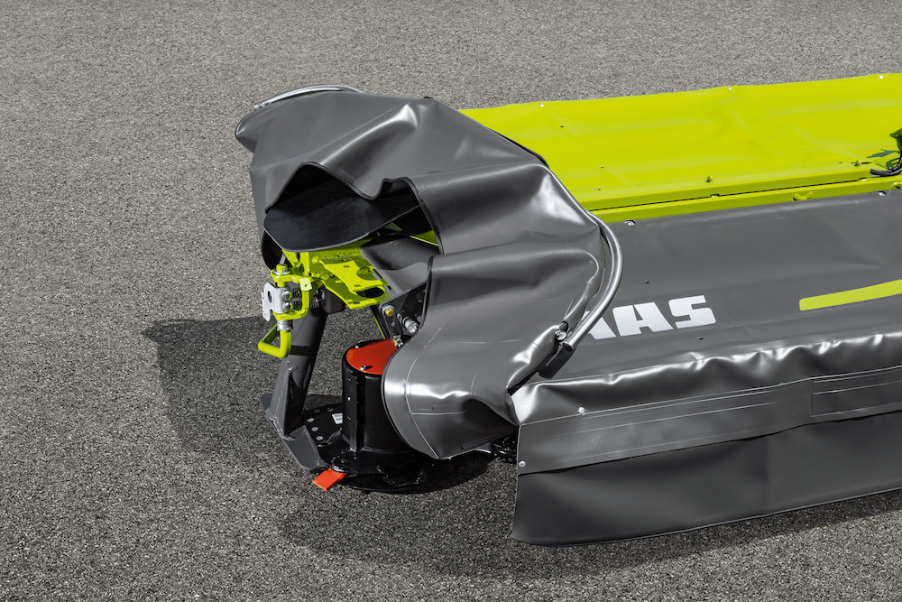

Grâce au grand dégagement au relevage des toiles de protection, les lamiers sont accessibles.

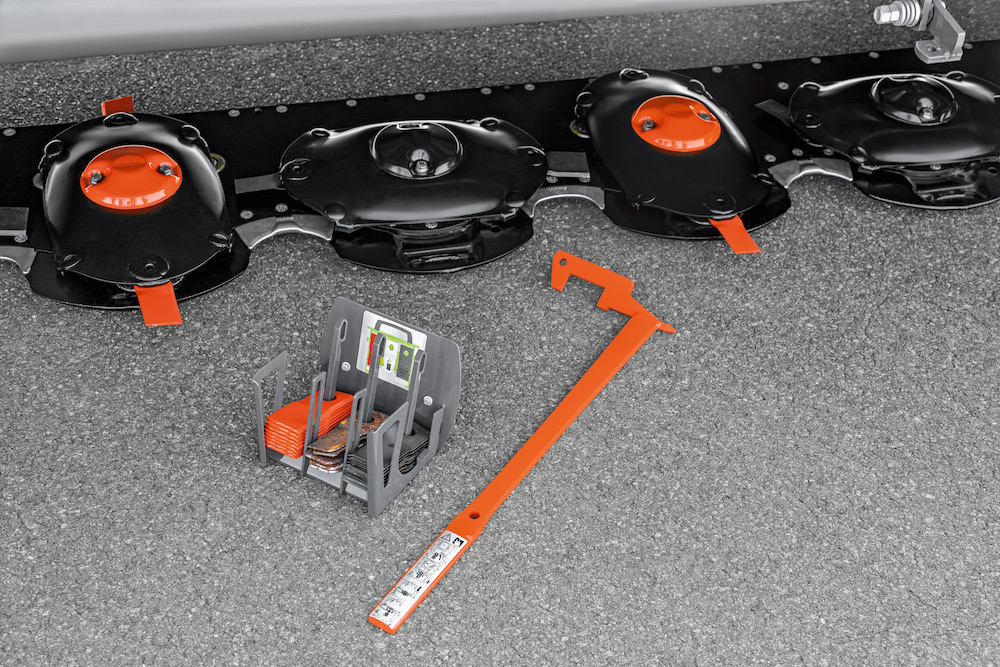

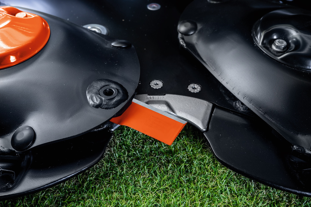

Comme sur toutes les faucheuses à disques de la gamme commercialisées à partir de 2022, les disques de fauche sont identifiés par des couleurs rouges et noires en fonction de leur sens de rotation.  Les couteaux peuvent ainsi être identifiées plus facilement lors d’un remplacement. La boîte à couteaux comporte trois compartiments pour les couteaux rouges, noirs et usagés.
