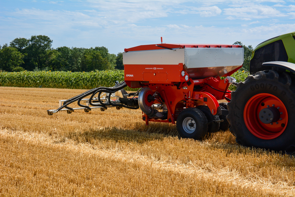

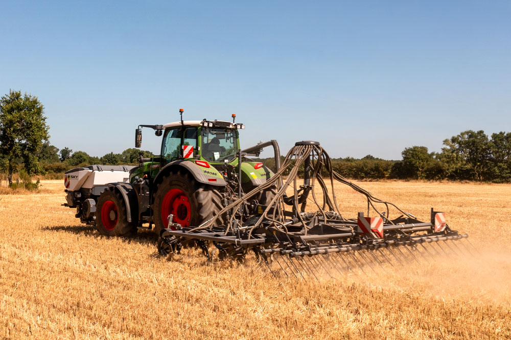

Avec l’Epona, Gregoire Besson ne se contente pas de proposer une simple trémie frontale. En plus d’alimenter un outil en engrais ou semences, elle peut aussi réaliser un semis à la volée.
// UNE CAISSE INOX

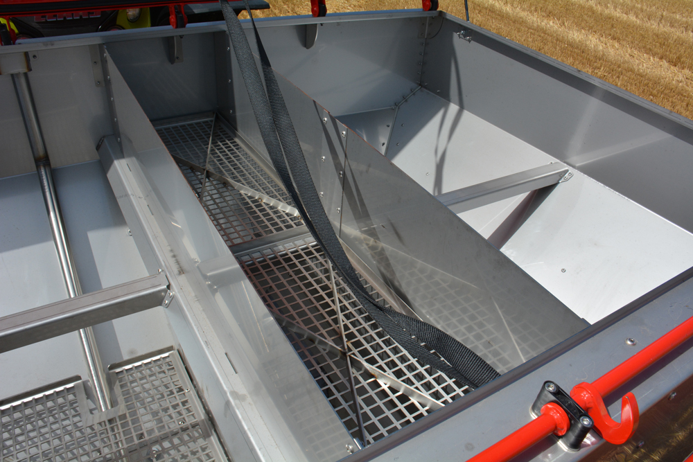

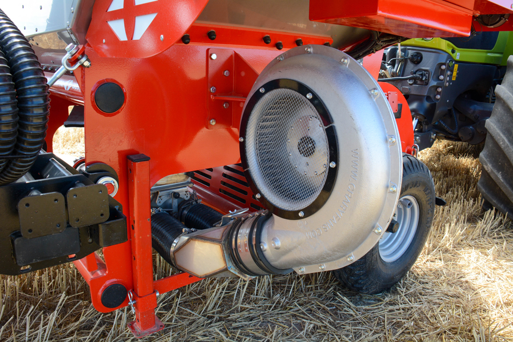

Le constructeur français a choisi en effet la polyvalence dans un domaine fortement concurrentiel, mais également parce que les solutions pour réaliser un semis à la volée économiquement sont aujourd’hui plus limitées. D’une capacité de 1.700 ou 2.300 litres, cette trémie construite par Duro-France est compatible Isobus et proposée en simple ou double doseur et peut se doter de 4 types de bobines pour semer différents types d’intrants (colza, moutarde, trèfle, luzerne, féverole, engrais). Pour une meilleure longévité, les doseurs sont en inox, tout comme la caisse de l’Epona, permettant d’embarquer n’importe quel engrais corrosif. Pressurisée et dotée d’une turbine en aluminium, plus légère et moins énergivore, l’Epona est donc fiable dans sa régularité de dosage.
// MAXI POLYVALENCE

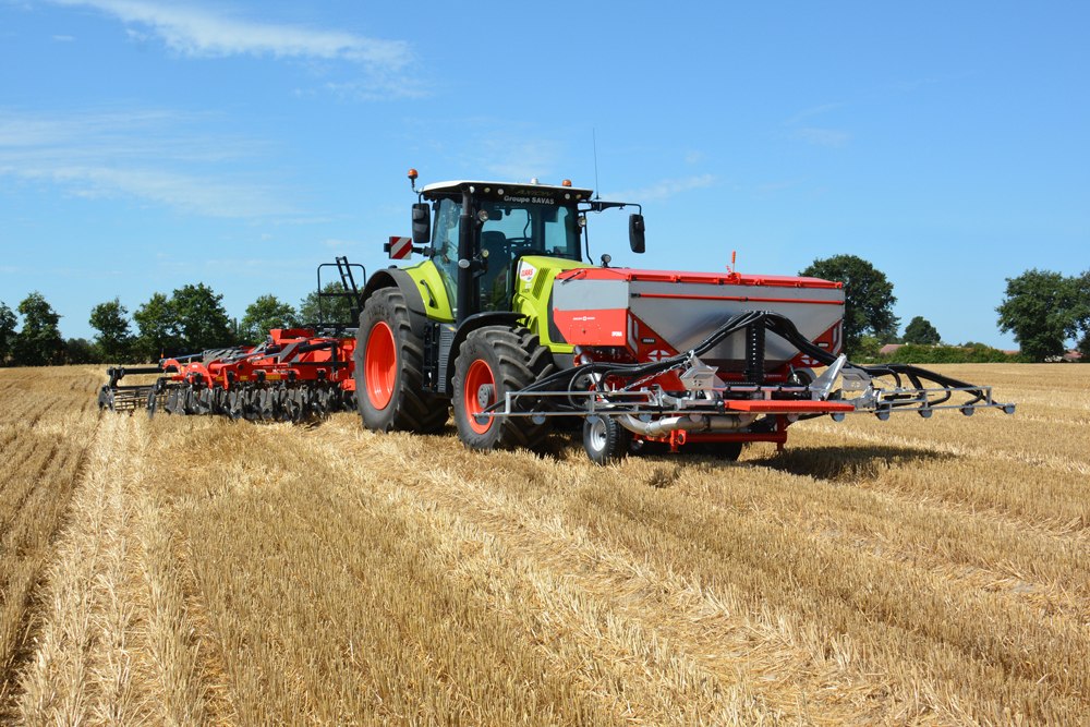

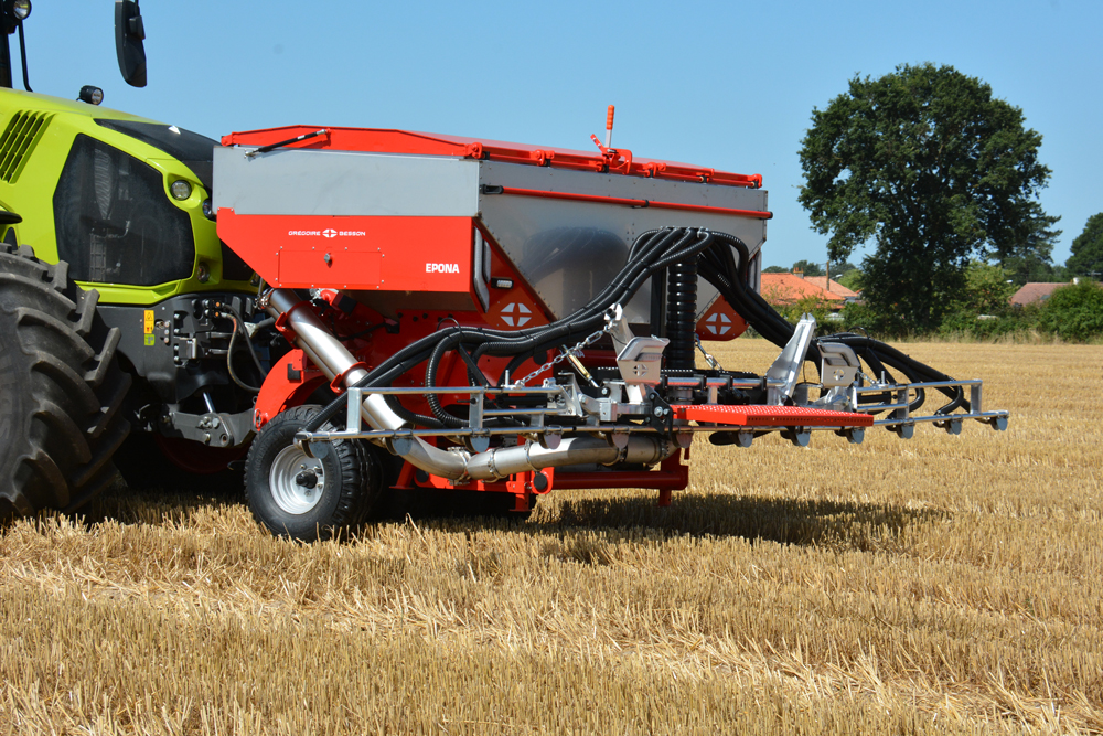

Gregoire Besson propose un cloisonnement de la trémie à 65%/35% ou 50%/50%, offrant une belle amplitude de mélanges. Parce que cette trémie peut être utilisée dans différentes configurations, Gregoire Besson propose un kit de tuyau de transport latéral en option et pour des semis à la volée, une rampe frontale de 4 à 8 mètres (repliage manuel) et de 9 à 12 mètres (repliage hydraulique) en aluminium. Elle est dotée d’une sécurité 3D aux extrémités pour un bon suivi du terrain. La passerelle d’accès et un kit d’éclairage sont intégrés.

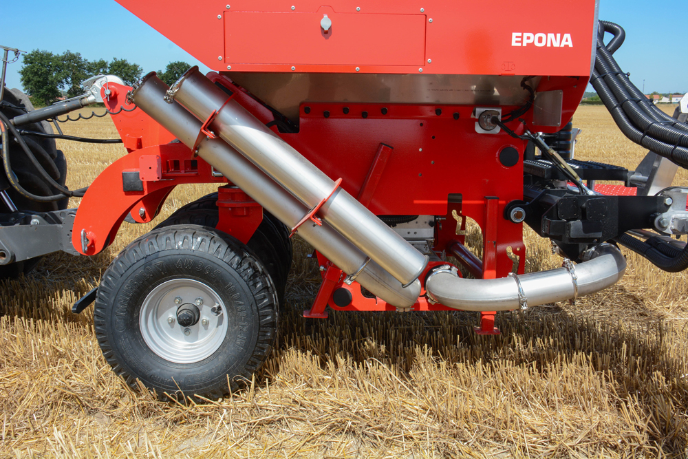

Trois configurations sont possibles.
  • Ø 30 de 16 à 36 sorties pour le semis de céréales
  • Ø 40 de 10 à 12 sorties pour la rampe frontale ou un montage spécifique
  • Ø 50 de 4 à 12 sorties pour semer avec l’outil arrière
Pour la rendre encore plus polyvalent, Gregoire Besson propose en option un tasse-avant auto-directionnel démontable, qui peut donc s’employer indépendamment de la trémie. Les roues (10,0/80 R12) sont rapprochées au maximum du tracteur, assurant un guidage plus simple.
Le tasse-avant est équipé de décrottoirs pour travailler dans des conditions humides.
// CARACTÉRISTIQUES GREGOIRE BESSON EPONA
Capacité (l) 1.700 2.300
Largeur au transport (m) 2,45
Profondeur (m) 1,75
Hauteur au transport (m) 1,50 1,65
Type d’attelage (cat) 2 / 3N
Poids indicatif à vide (kg) 760 960
Trémie Inox
Doseur Inox
Turbine Aluminium (diamètre 6 cm)
Entraînement de la turbine Hydraulique
