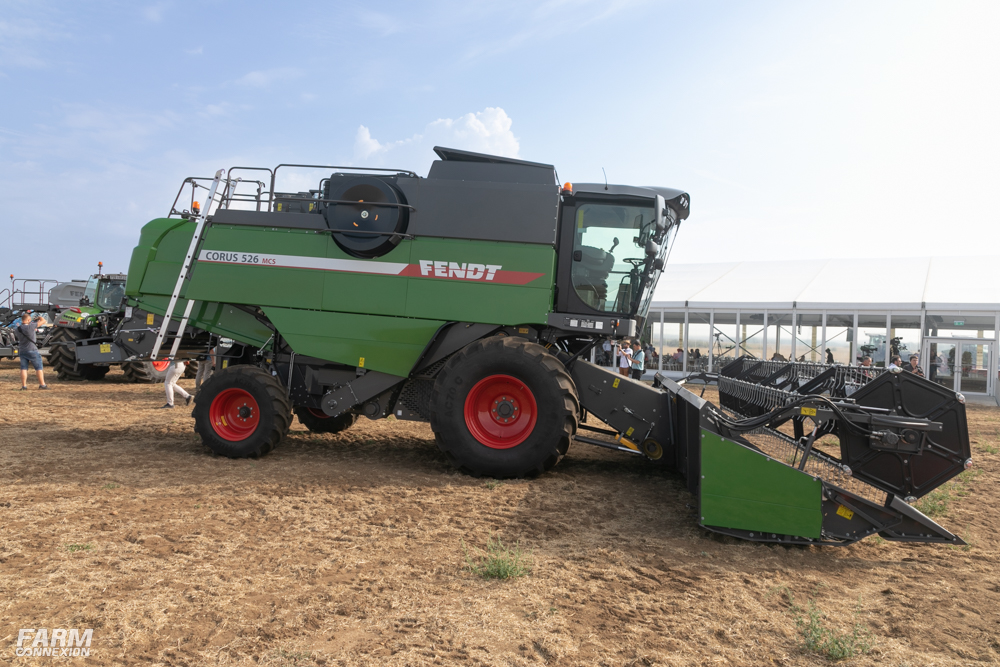

Remplaçante des Fendt 5185 E et 5225 E, la série Corus 500 se définit en tant qu’une nouvelle entrée de gamme destinée pour les petites et moyennes exploitations qui veulent rester autonomes lors des récoltes. Cette gamme comprend pas moins de trois modèles à 5 secoueurs déclinés chacun dans 3 versions, soit neuf modèles au total.

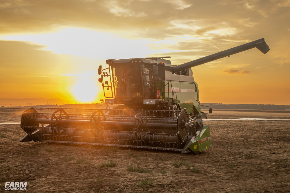

Pour la première fois dans ce segment de puissance, les barres de coupe PowerFlow ainsi que FreeFlow avec une largeur de travail allant jusqu’à 7,60 mètres sont disponibles pour tous les modèles de Fendt Corus 500. Ces deux barres de coupe sont attelés au convoyeur par le cadre d’attelage WorldWide Hook Up, ce qui permet un attelage aisé de toutes les barres de coupe disponibles et compatibles. Le système de contrôle automatique de la hauteur de coupe et le système de réglage de la barre de coupe TerraControl II sont commandés directement depuis la cabine et guident la barre de coupe avec précision en fonction des paramètres de récolte.

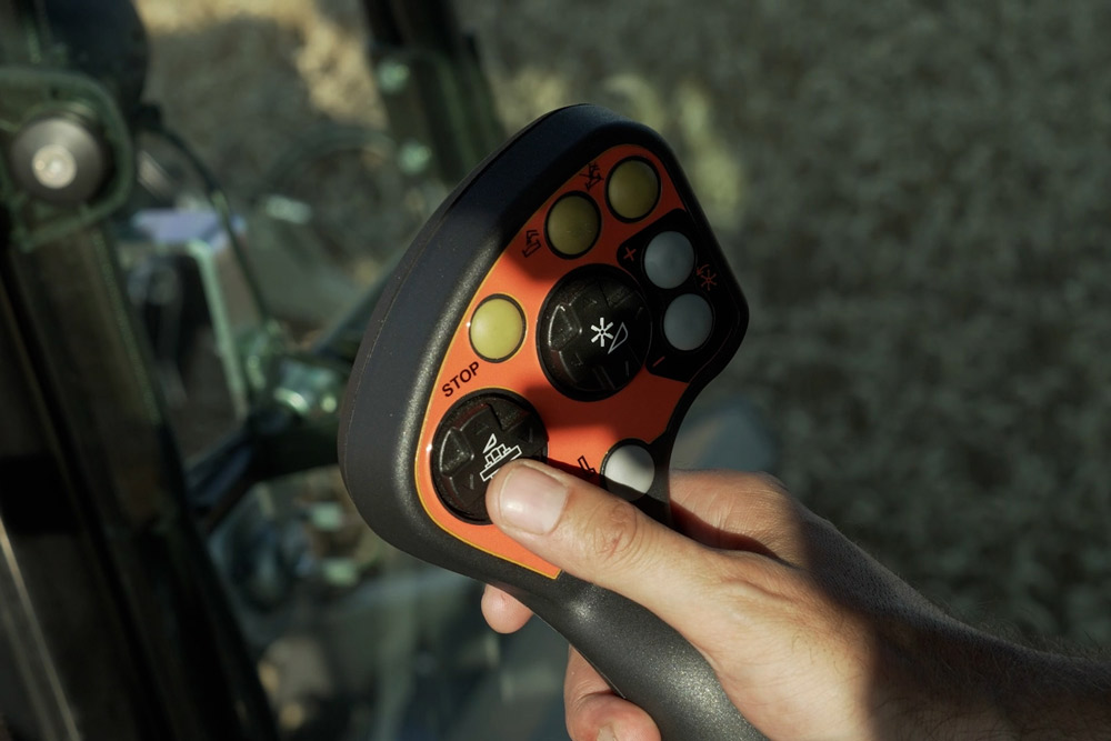

La cabine, déjà connue sur la Fendt 5225 E, a été largement remaniée. associé à l’accoudoir, le joystick multifonctions permet au conducteur de commander la vitesse, la barre de coupe ou le vis de vidange. L’ordinateur de bord ainsi que deux caméras en option permettent une vue d’ensemble optimale. Le pare brise panoramique ainsi que les nouveaux phares de travail avant assurent une excellente visibilité.
