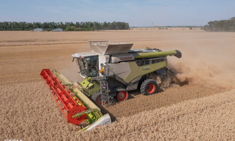

Des coupes autonomes

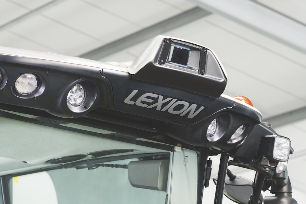

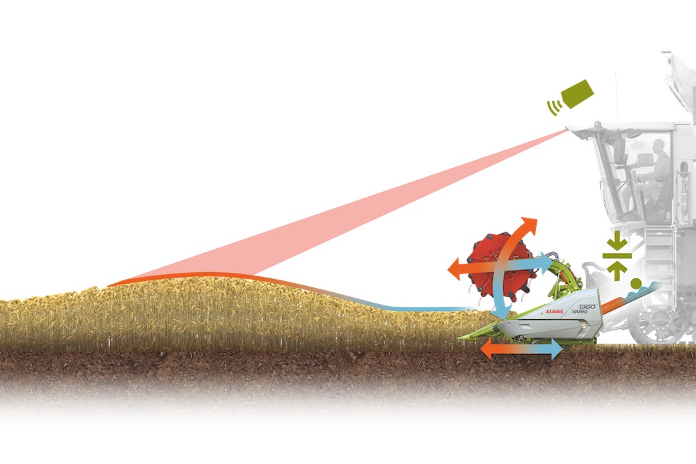

Pour obtenir une alimentation homogène et un flux de récolte optimal et régulier, les barres de coupe Vario devaient être réglées manuellement en ajustant la longueur du tablier et la position du rabatteur sur le plan horizontal et vertical. Mais désormais, avec le nouveau système d’aide à la conduite baptisé Cemos Auto Header, la gestion de coupe se fait automatiquement en fonction des conditions de récolte. La gestion de la hauteur du rabatteur se base sur les mesures fournies par un capteur laser du Field Scanner intégré au toit de la cabine. Pour ajuster la longueur du tablier et la position horizontale du rabatteur, le système utilise des mesures de variation délivrées par un capteur de volume de récolte dans le convoyeur.
Grâce à l’optimisation des réglages de la barre de coupe, l’alimentation du système de battage est plus homogène, ce qui réduit les contraintes imposées à tous les organes, de la barre de coupe à la séparation secondaire, en passant par le convoyeur et la séparation primaire. Autre avantage : le niveau sonore de la machine diminue encore, tandis que la qualité de battage est améliorée. La machine peut ainsi être exploitée durablement au maximum de ses capacités. De même, le conducteur peut se concentrer pleinement sur la surveillance de toutes les données machine et les paramètres de qualité sur le Cebis, sur les cultures en amont de la moissonneuse-batteuse, mais aussi sur la vidange et le transfert de la récolte durant la marche. Le Field Scanner est pourvu d’une fonction d’auto-nettoyage pour les conditions extrêmes. Celle-ci garantit une mesure toujours fiable des cultures par voie optique, tant pour guider automatiquement la machine par détection des bordures de récolte que pour la fonction Cemos Auto Header.

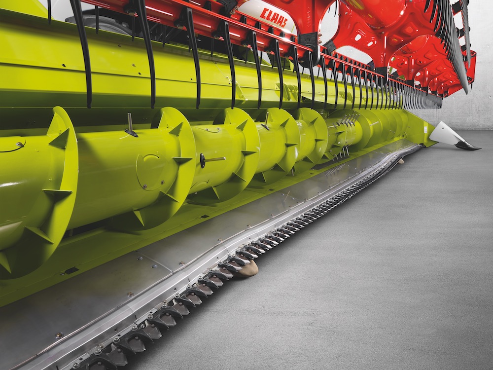

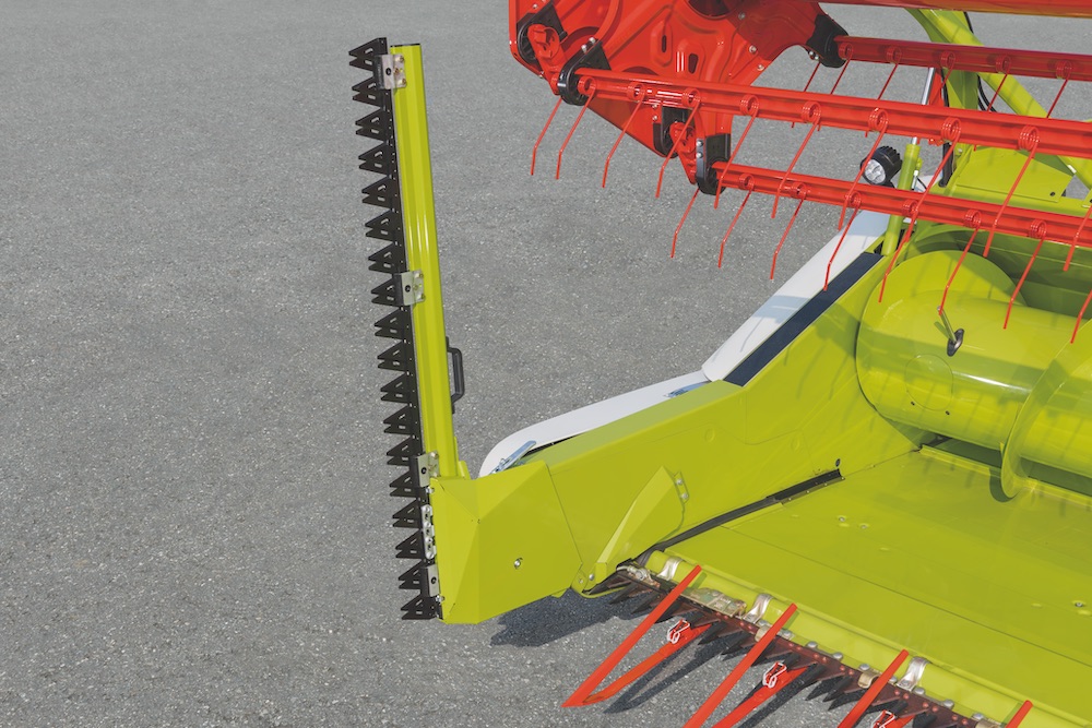

Déjà proposées sur les modèles Vario 1080, 1230 et 1380 de 10,8 – 12,3 et 13,8 mètres, les nouvelles scies à colza et le nouveau système d’entraînement du rabatteur sont désormais disponibles également sur les modèles inférieurs (Vario 500, 560, 620, 680, 770 et 930). Les nouvelles scies à colza sont dotées d’un entraînement mécanique robuste avec limiteur de couple intégré. Leur puissance de coupe a quant à elle été améliorée de 50 %. Ces améliorations permettent de faucher avec efficacité et sans incidents également dans les zones les plus difficiles, notamment en bordure de parcelle ou dans les coudes, ou les cultures envahies par les mauvaises herbes.
Le nouveau système d’entraînement du rabatteur fait appel à un boîtier en remplacement de l’entraînement par chaîne utilisé jusqu’ici. Grâce à cette évolution, les barres de coupe VARIO de taille inférieure bénéficient désormais également du contrôle automatique de la vitesse des rabatteurs pour l’optimisation du réglage en hauteur du rabatteur en fonction de la vitesse. Lors du réglage automatique du rabatteur, avec gestion automatique du régime en fonction de la vitesse d’avancement, un capteur mesure en continu la pression hydraulique dans le système d’entraînement du rabatteur. Face à un volume de récolte plus important, celle-ci augmente et le système d’entraînement n’est plus en mesure de maintenir le régime. Pour contrecarrer ce problème, le rabatteur est légèrement relevé automatiquement jusqu’à ce que le régime nécessaire soit de nouveau atteint. Si la pression diminue, l’automatisme abaisse alors le rabatteur pour le ramener à la position programmée. Le niveau du couple d’entraînement pour le déclenchement de la régulation ainsi que sa réactivité sont réglables séparément sur le Cebis.
