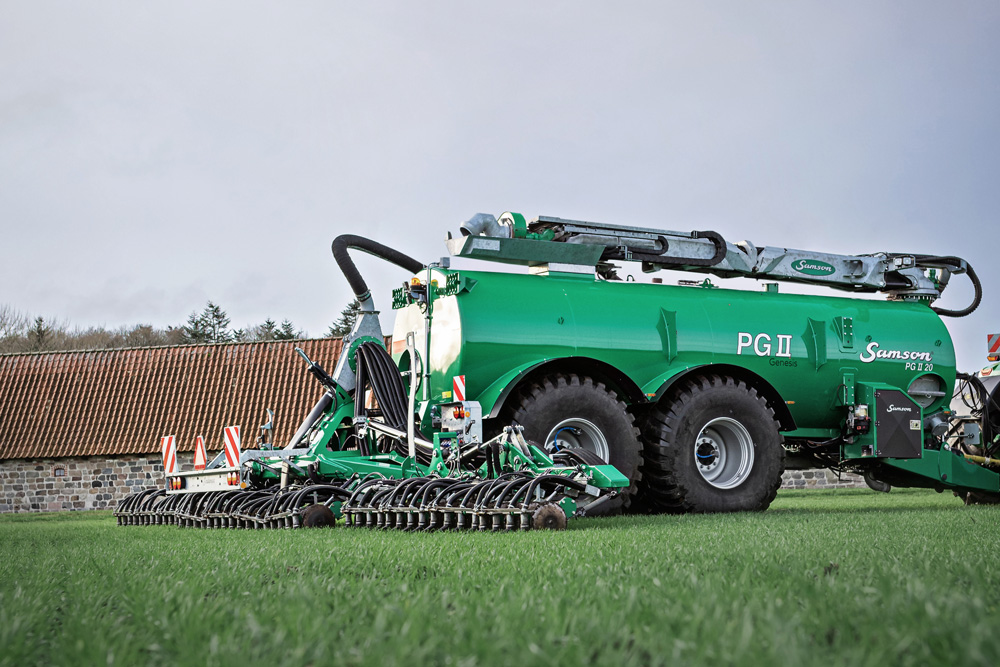

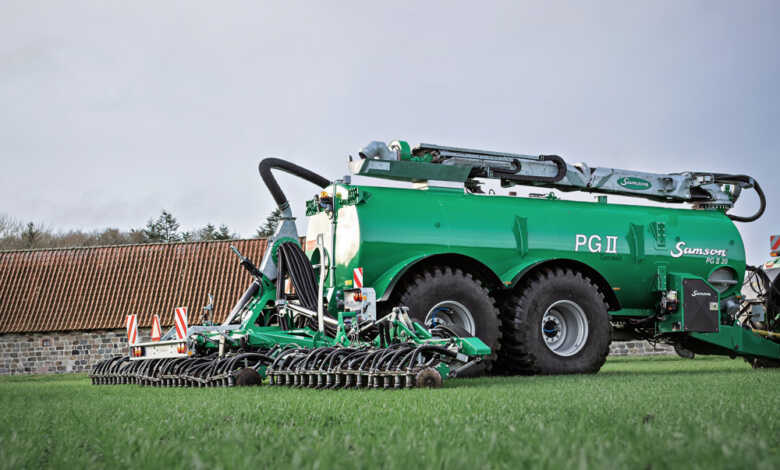

Le constructeur danois Samson Agro lance une nouvelle gamme de tonnes à lisier PG II Genesis en complément de sa gamme actuelle PG II produite depuis 2013.
Cette nouvelle gamme introduite actuellement pour la saison 22/23 sera disponible dans deux versions avec des capacités réelles dépendant des options choisies:
  • La version à deux essieux se compose des PG II 18 Genesis et PG II 20 Genesis avec une capacité respective de 18 et 20 m3 peuvent profiter de pneumatiques avec une hauteur maximale de 1.950 mm et une largeur de 800 mm
  • La version à trois essieux se déclinent en trois modèles, la PG II 28 Genesis, PG II 31 Genesis et PG II 35 Genesis de 28, 31 et 35 m3 avec des pneumatiques d’une hauteur maximale de 1.850 mm pour 800 mm de large.
Leurs gros pneumatiques offrent une répartition du poids au sol lors du travail. Grâce au système de télégonflage intégré (en option), il est facile d’augmenter ou de diminuer la pression des pneus lors du passage d’un type de sol à un autre, par exemple pour passer d’une route à un champ, ou en fonction du type de sol et de culture.
Les tonnes à lisier de la gamme disposent également de ponts à motricité assistée Samson HPD (Hydraulic Power Drive) ou de la roue motrice HWD (Hydraulic Wheel Drive) déjà connues et disponibles à la livraison à partir du printemps 2023. Point commun de ces deux systèmes , la traction sur l’un des essieux de la tonne est assurée par une transmission hydraulique entre le tracteur et la tonne. Il s’agit de diminuer la pression, le patinage des roues du tracteur et les dommages causés sur les sols.
Le système SlurryMaster 8000 permet de commander l’épandage de manière intelligente. De concert avec la turbine haute capacité (jusqu’à 15 m3/min) et le système de contrôle de débit intégré de la machine, celui-ci garantit un dosage et un épandage efficaces et précis du lisier.
Concernant les pompes, accessoires et outils (enfouisseurs, rampes…) proposés par Samson, les PG II Genesis reprennent les points forts des PG II.
