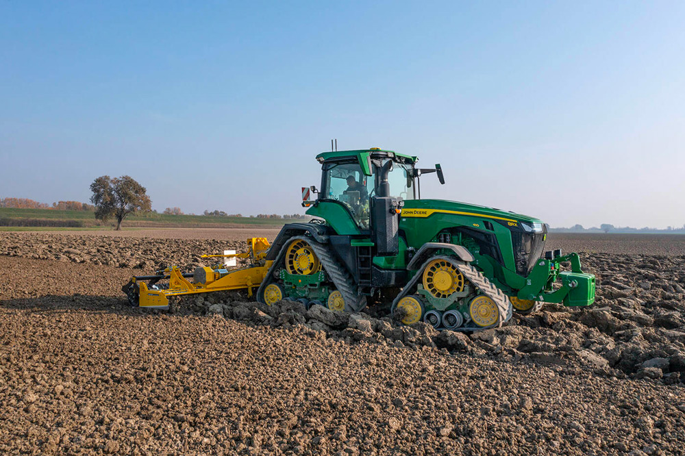

Annoncées il y a un an, les herses rotatives Bednar Kator se déploient désormais dans des largeurs de 3 à 8 mètres.

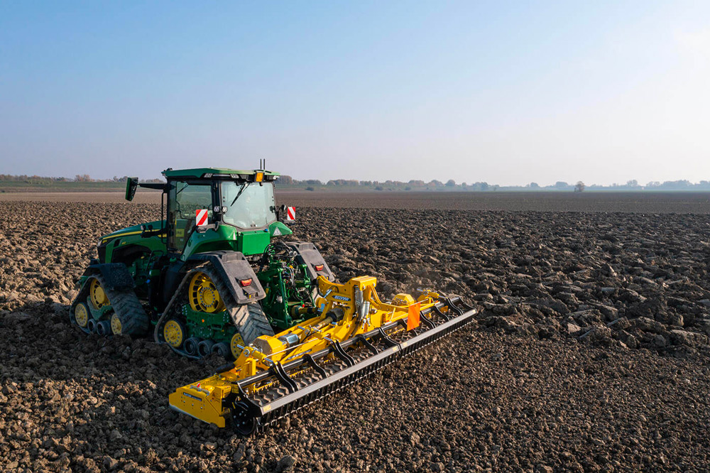

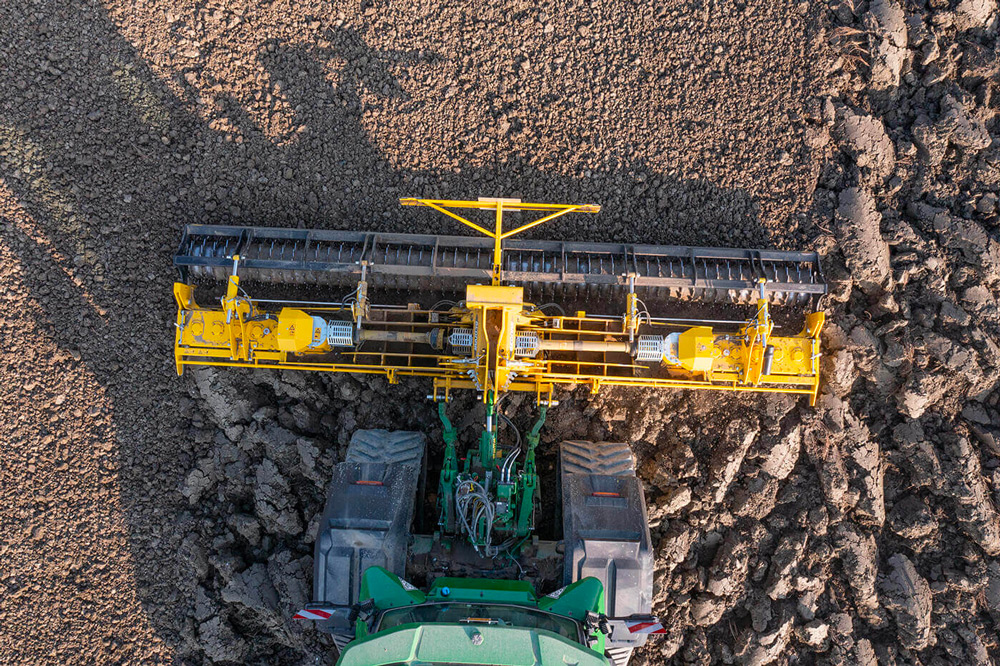

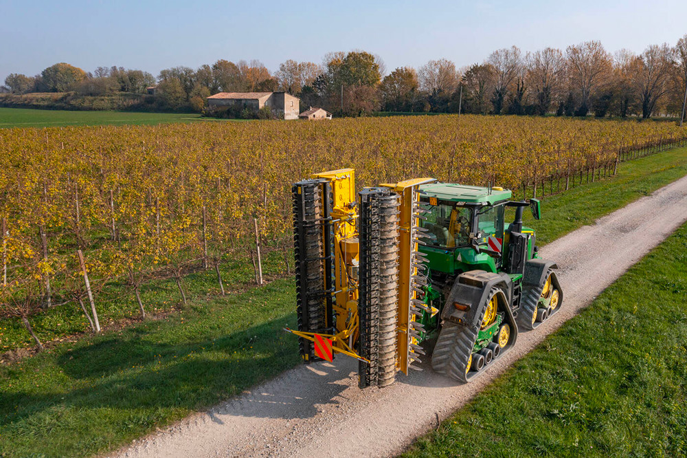

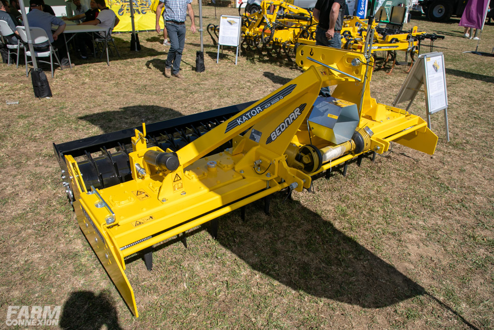

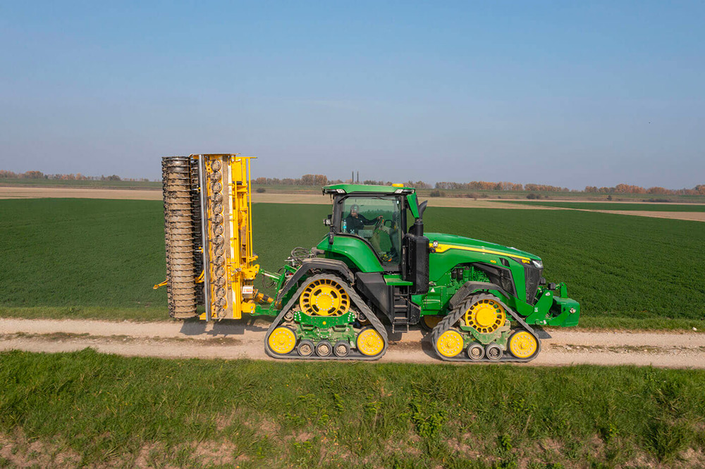

Produites en Italie chez Moreni, selon le cahier des charges du constructeur tchèque, les herses rotatives Kator KN se déclinent en châssis fixe (3 – 3,5 et 4 mètres) et à repliable (4 – 5 – 6 – 7 et 8 mètres) et ont été conçues pour offrir une bonne longévité et une qualité de travail, même dans des sols durs et argileux. Cela est dû notamment à la conception de leur boitier et le nombre de rotors par mètre; d’un minimum de 4.

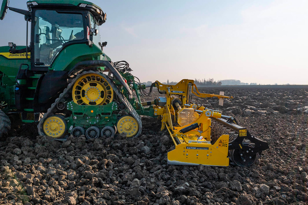

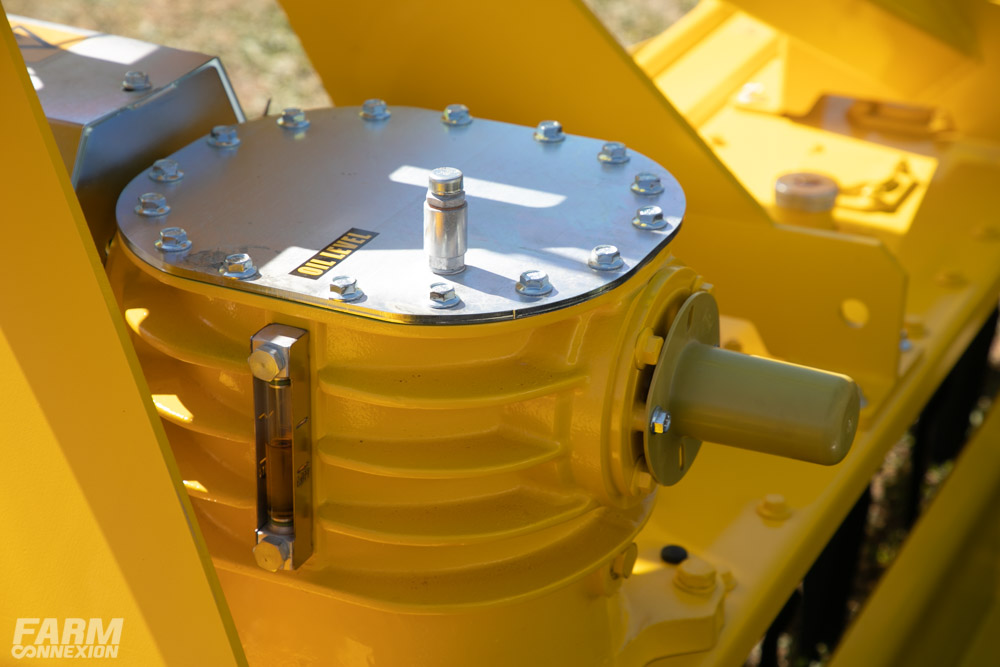

Premier point, l’arbre central est la partie principale des herses rotatives et c’est également le composant le plus exposé. Grâce à une couronne monobloc spéciale associée à un fourreau oblong et à un arbre central raccourci (75 cm), la transmission de la force entre le réducteur et la cascade de roues dentées est optimisée. Le boitier 250 chevaux avec sortie pdf profite d’une protection contre les pierres « Stone » qui empêche les pierres de pénétrer ou de se bloquer entre la bride du support des couteaux et le rotor. Le support du roulement et le carter sont formés d’un seul tenant. Le carter est vissé au châssis de la machine et l’arbre tourne à l’intérieur du carter. Aucun corps étranger qui risquerait de détériorer le joint ou les roulements ne pourra donc pénétrer dans la zone du rotor.

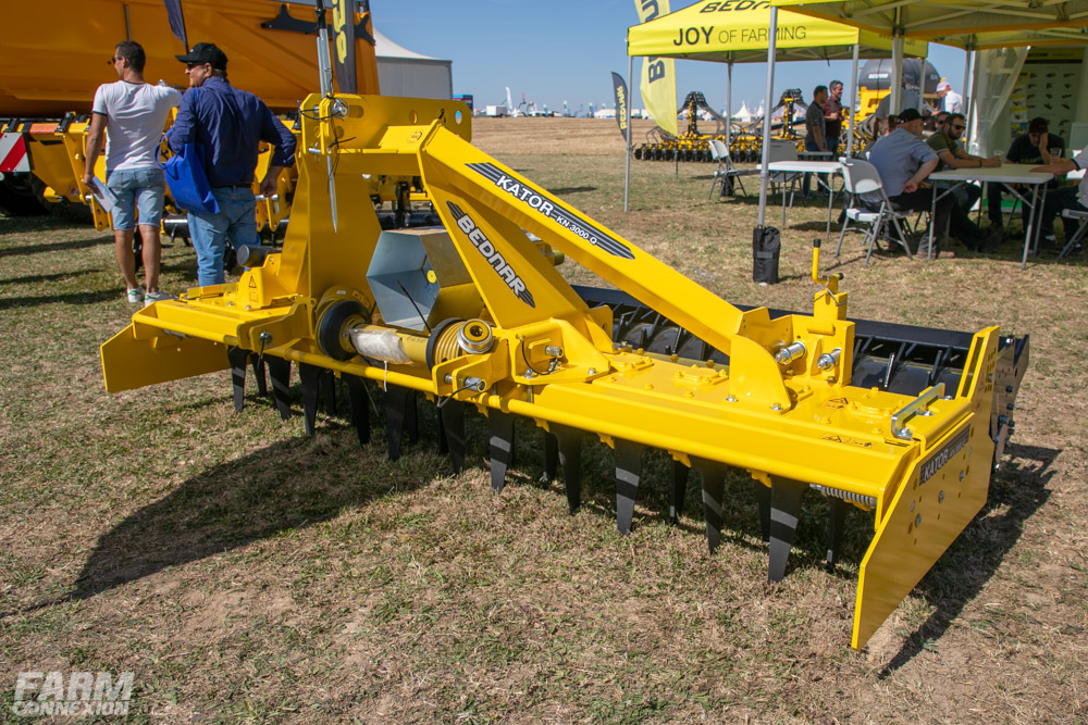

Chaque rotor dispose d’un système de remplacement rapide des couteaux sans outil. Il suffit de tirer sur la goupille, de retirer le plot et de remplacer le couteau. Chaque rotor est équipé de trois roulements (l’arbre est en majeure partie entouré par les roulements). Ce système garantit la stabilité des rotors et protège les roues dentées, les arbres et les joints contre les éventuelles détériorations.

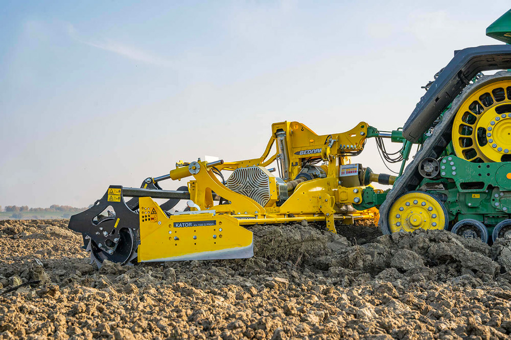

Bednar propose plusieurs équipements, comme les efface-traces réglables, une barre de nivellement également réglable en hauteur, un attelage de catégorie II pour semoirs et différents types de rouleaux : packer (540 mm de diamètre), barre (540 mm) ou trapèze (500 mm). Sur les modèles plus lourds KN Profi, un essieu de transport est également proposé.
