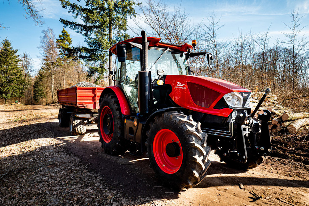

Pour satisfaire la dernière norme antipollution Stage V, le constructeur tchèque fait appel à Deutz, le motoriste allemand pour équipe ses Proxima. Exit le 4 cylindres Zetor de 4,2 litres; place au 4 cylindres Deutz TCD de 3,6 litres doté du pack SCR (catalyseur avec réservoir d’AdBlue de 21 litres), DOC (catalyseur d’oxydation diesel) et FAP (filtre à particules). Celui-ci délivrera une puissance comprise entre 97 et 125 chevaux selon le modèle.
Trois versions sont proposées. La Proxima CL profite d’une transmission mécanique 12×12 avec rampantes en option. La Proxima GP atteint 16×16 rapports avec un doubleur emploie et le Proxima HS, le mieux équipé de la troupe dispose de 24 rapports dans les deux sens de marche, avec tripleur et inverseur hydraulique.

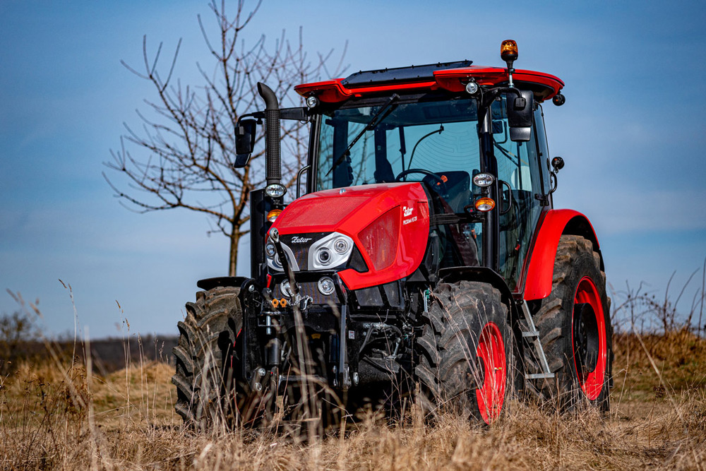

Pour distinguer le nouveau Proxima de la précédente génération, il suffit de visualiser le pot d’échappement avec son silencieux, plus volumineux. Zetor annonce quelques améliorations, notamment des commandes améliorées sur le tableau de bord, un indicateur de colmatage d’huile de transmission. Il est facilement accessible sous la cabine du tracteur et permet à l’opérateur de vérifier facilement et rapidement la pureté de l’huile. Devant la cabine, il y a aussi une sortie d’air comprimé, qui offre la possibilité d’un nettoyage plus confortable des radiateurs. Mais il peut aussi être utilisé, par exemple, pour gonfler des pneus. Sur demande, cette nouvelle génération peut être équipée d’une boîte à outils externe verrouillable, qui a une fixation améliorée et une capacité de charge plus élevée.
