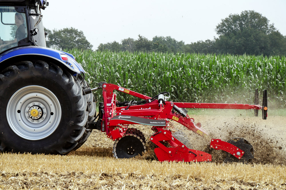

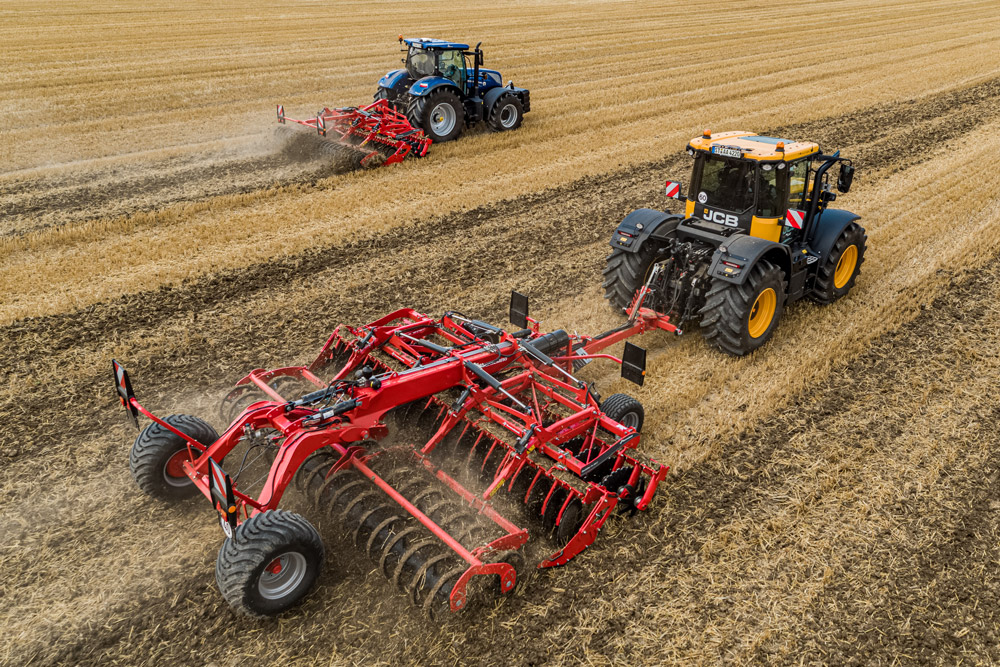

Kverneland a ajusté la disposition des sections de disques sur ses déchaumeurs Qualidisc pour améliorer la pénétration et assurer une coupe complète (Kverneland parle de scalpage intégral) de la surface du sol, notamment en conditions sèches.
Cette nouvelle position combinée à de nouveaux déflecteurs en standard améliore également le nivellement de chaque côté en sol léger. Donc plus de billons, notamment en présence de fortes quantités de résidus.
