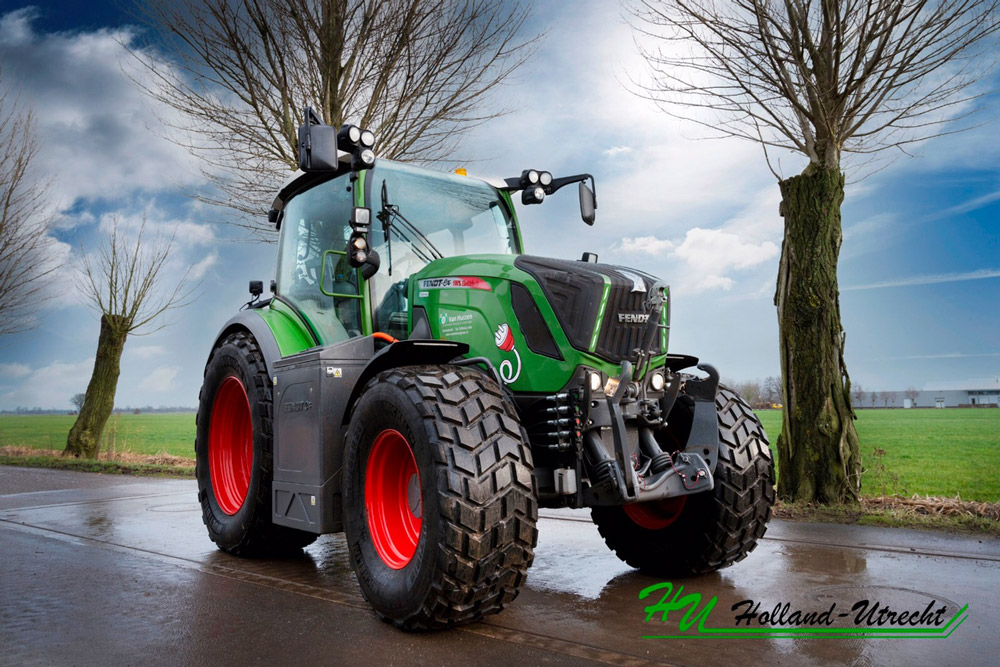

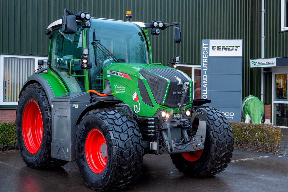

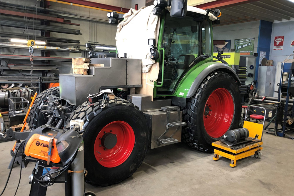

N’ayant aucune solution viable à proposer à son client, un producteur de légumes, Holland Utrecht a donc planché sur la transformation d’un tracteur 100% thermique commercialisé sur le marché. Ce sera un 313 S4, un tracteur à l’origine motorisé par un 4 cylindres AGCO Power de 133 chevaux couplé à une transmission Vario.

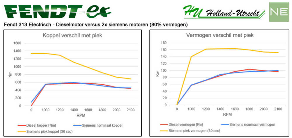

Un rétrofit qui paraît simple sur le papier, mais qui ne s’est pas fait du jour au lendemain. Les personnes impliquées ont dû plancher sur le projet longtemps avant d’employer leur bistouri. L’objectif initial était de tenir 8 heures sans s’arrêter, et d’offrir des performances au minimum comparable avec la version originale, thermique. Les moteurs électriques ont une caractéristique différente de celle du moteur diesel. Il a été décidé de suivre les courbes de puissance et de couple existantes au moyen d’un logiciel.
Vraisemblablement, ça fonctionne. Le tracteur a retrouvé la progressivité de sa transmission originelle dans un silence remarquable.
