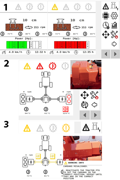

Avec cette fonction Isotronic, la Toro est capable de communiquer à son utilisateur les informations essentielles liées à son travail mais également son état de santé. En effet, cette machine haut de gamme permet de surveiller la profondeur de travail en temps réel, la température de l’huile dans les boîtiers, la vitesse de rotation des rotors, la puissance absorbée, le patinage des arbres de transmission, les heures de travail, les hectares travaillés…
Toutes ces informations transmises au terminal Isobus (Maschio ou celui du tracteur) sont fournies par une batterie de capteurs disséminés sur cette machine, déclinée dans des largeurs de 5, 6 et 7 mètres.

Maschio en a même profité pour lui greffer un système de télémétrie, comme sur les tracteurs et machines de récolte les plus modernes. Quid de l’intérêt d’une telle technologie sur une herse rotative? La connectivité Isobus 4.0 TT Connect offre la possibilité de contrôler la machine à distance, peaufiner les réglages, extraire des courbes statistiques ou encore réaliser un diagnostic pour le concessionnaire et ainsi anticiper d’éventuelles pannes ou dysfonctionnements. Compte tenu du niveau de technicité de cette machine, mais également de prix, cette surveillance à distance doit rassurer l’utilisateur final et préserver la durée de vie, donc la valeur de revente de sa machine. Cela se traduit également par une garantie prolongée.
