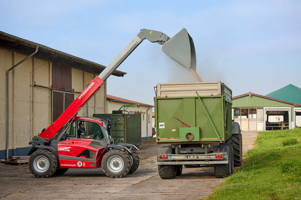

Au Sommet de l’Elevage, la gamme de chargeurs télescopiques Weidemann monte en puissance et en capacités. Avec la T7, le constructeur allemand offre des capacités de 3,5 à 4,2 tonnes pour 7 mètres de hauteur de levage.
Ils se nomment T7035 et T7042, ces deux modèles de la gamme T7 permettent ainsi de chapeauter une gamme de trois appareils de 25 à 75 chevaux conçus pour des petites et moyennes exploitations ou élevages.

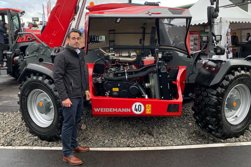

Le T7 s’anime grâce à un moteur 4 cylindres Perkins Stage V de 102, 122 ou 136 chevaux doté d’un système de post-traitement des gaz d’échappement par DOC, FAP et SCR. La transmission est soit de type hydrostatique ou hydrostatique à variation continue Powerdrive 255, permettant à l’engin de se déplacer à 40 km/h sur route avec une fonction automotive nommée M-Drive, autorégulant le régime moteur pour réduire non seulement la consommation de carburant mais également les nuisances en cabine. La regulation électronique de la transmission et du régime moteur prévoit quatre différents modes de conduite, AUTO (l’électronique gérant le régime selon sa sollicitation), ECO (afin de réduire la consommation d’énergie) et deux autres modes en option destinés au chargement de fumier ou à l’utilisation d’équipements hydrauliques (avec une précision de 0,10 km/h par paliers). Avec l’accélérateur à main, le conducteur peut ajuster le régime moteur. La vitesse d’avancement est alors contrôlée avec la pédale.

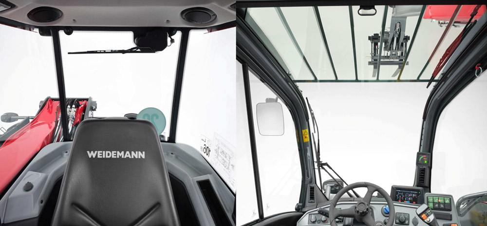

C’est une cabine totalement repensée qui accompagne le lancement de cette nouvelle série T7. Dotée de quatre montants, la View Cabin offre une visibilité à 360 degrés, permettant au conducteur de visionner même sa roue arrière droite, tandis que le pare-brise avant incurvé intégre une large ouverture sur le toit. Elle reçoit une grille de protection FPS qui préserve la grande visibilité au travail et son accès est facilité et sécurisé grâce à ses 2 marchepieds antidérapants et l’éclairage « Coming Home ».

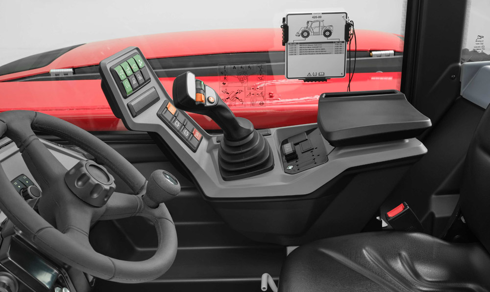

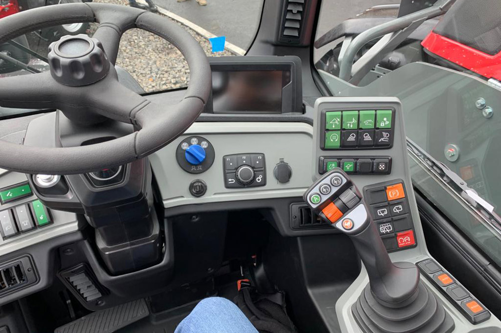

Epurés et intuitifs, les indicateurs habituels ont un code couleur par fonction. Les fonctions en cours d’utilisation s’affichent sur un écran 7 pouces dans lequel il est possible de facilement naviguer via la commande « JOJDIAL » (déjà de série sur les modèles 5080T et 9580T). Toutes les fonctions de commande essentielles, y compris le joystick dernière génération, sont directement fixées sur l’accoudoir console, permettant à tous les éléments de commande d’être directement à portée de main.
La troisième fonction hydraulique s’active par un interrupteur situé sur la console et se commande proportionnellement grâce au joystick dans les deux sens à l’aide d’une molette de réglage sans palier. Les vibrations ne sont pas transmises au chauffeur, lui permettant de réduire sa fatigue.

Côté entretien, les points de graissage sont regroupés sur une zone spécifique à l’arrière de la machine et facile d’accès. Un système de graissage centralisé est disponible en option. Les principaux éléments de l’entretien courant (filtre à huile, à gasoil, à air de moteur et de cabine, etc) sont très facilement accessibles pour être changés rapidement.
