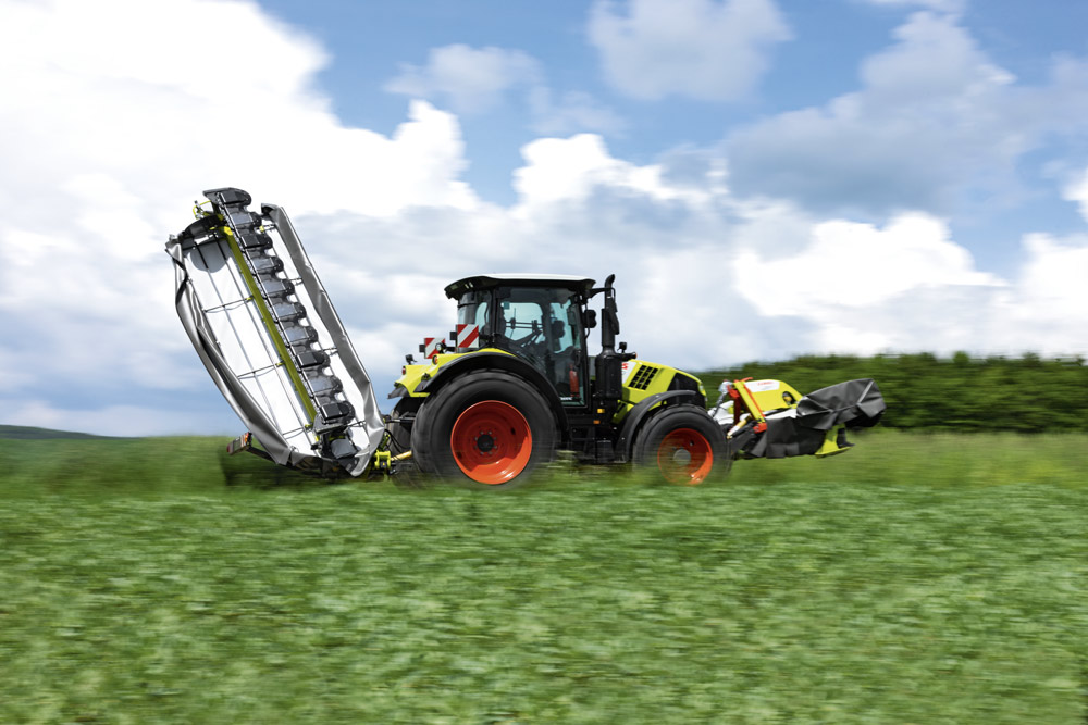

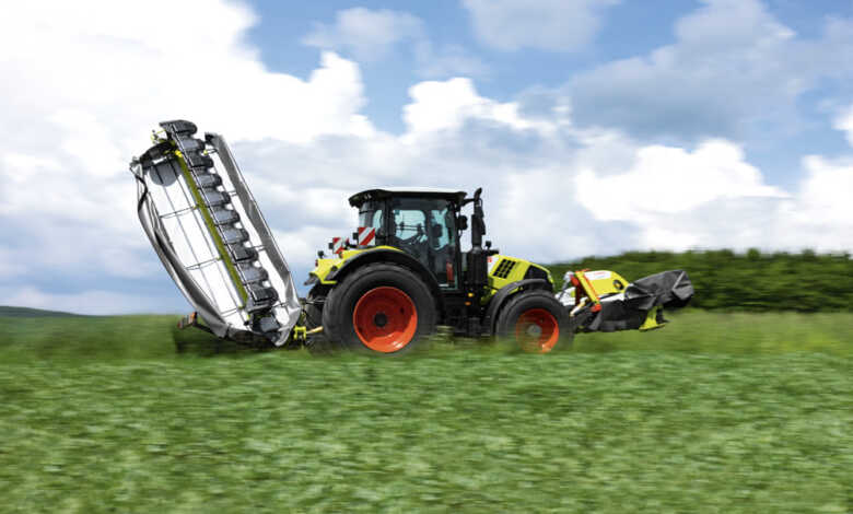

Selon le travail à effectuer, les faucheuses arrière de grande largeur utilisées en configuration combiné de fauche avant/arrière peuvent être une alternative très efficace aux faucheuses grande largeur.

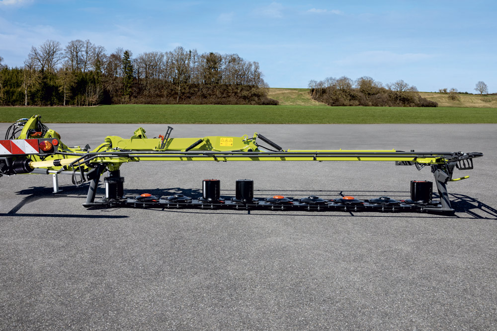

Depuis 2014, c’est le lamier Max Cut qui équipe les faucheuses Claas. Il se démarque par sa forme en vague ondulée, des pignons d’entraînement des disques de coupe grand format, placés dans une position très avancée pour un recouvrement important. Le carter monobloc acier en vague d’une épaisseur de 5 mm est pourvu de patins qui génèrent un effet tunnel évitant l’accumulation de terre. Outre la structure boulonnée résistante à la torsion, la suspension centrale garantit un bon suivi du sol du lamier. Les profils intercalaires en acier trempé selon un procédé spécifique sont configurés de manière différente selon que les couteaux convergent ou divergent, afin de garantir une coupe efficace en tant que contre-couteau, mais aussi un recouvrement maximal pour un flux de fauchage optimal. Graissé à vie, le lamier Max Cut est équipé de série du module de sécurité Safety Link qui protège chaque disque par un point de cisaillement prédéfini et le découple pour protéger la chaîne cinématique en cas choc contre un corps étranger. Grâce à sa vis centrale, le disque est protégé contre toute éjection.

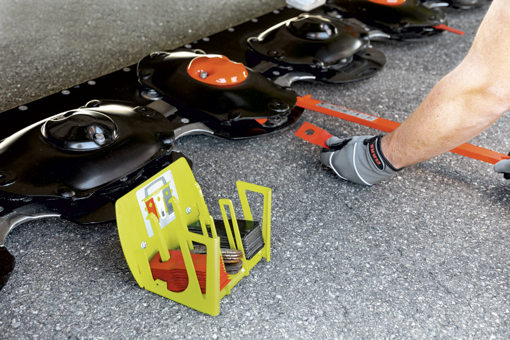

Les couteaux et les capots des disques tournant à l’inverse des aiguilles d’une montre sont désormais peints en rouge sur tous les modèles Disco, afin d’éviter tout risque d’erreur lors du remplacement des couteaux. Le système de changement rapide des couteaux et la boîte à couteaux amovible très pratique, avec des compartiments séparés pour les couteaux neuves et usagées, sont fournis de série.

En option, la faucheuse peut être équipée de deux tambours à andains posés sur les disques 4 et 5 (de l’intérieur) pour obtenir un andain de faible largeur et un second plus large. Cette solution s’avère intéressante notamment sur sol humide ou meuble. Elle évite de aussi de devoir rouler avec le tracteur sur le fourrage.

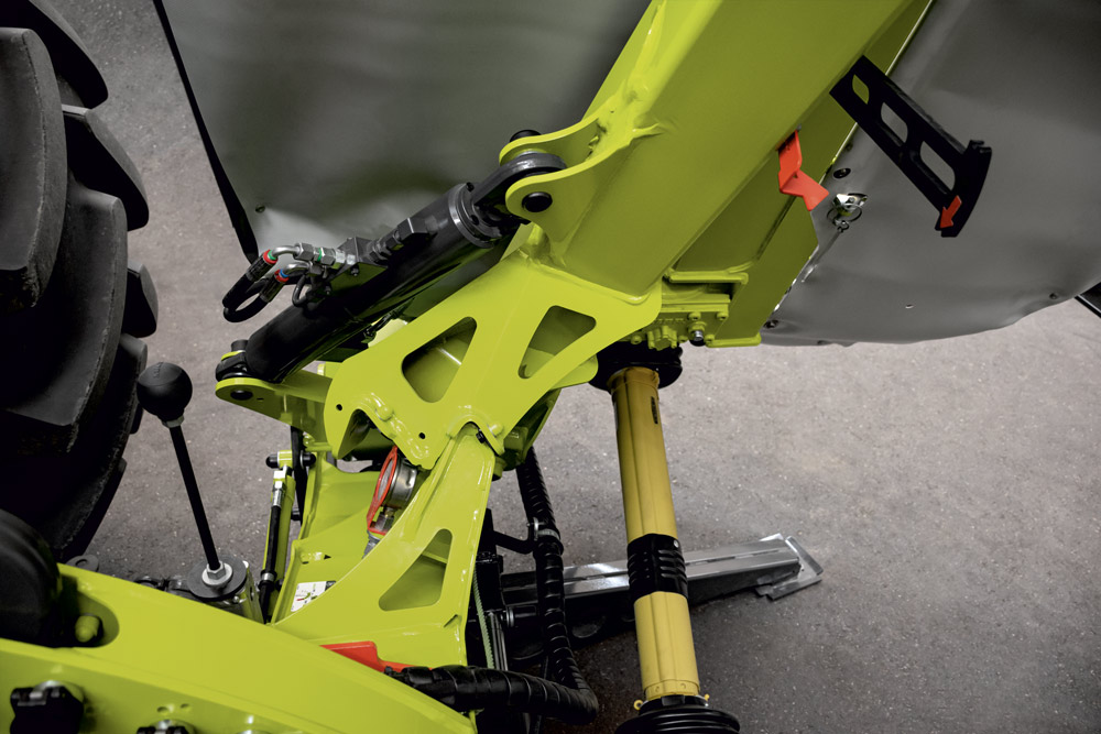

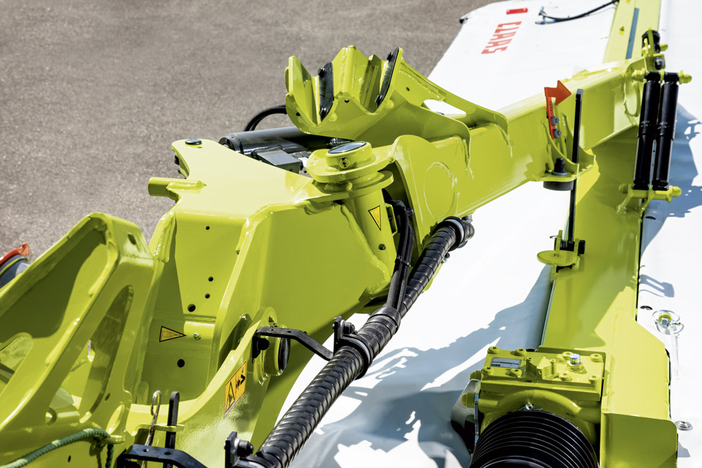

La Disco 4400 est pourvue d’une suspension centrale en son centre de gravité. Un ressort hélicoïdal réglable garantit un positionnement homogène du lamier, tandis que deux amortisseurs le stabilisent au relevage. Éprouvée depuis de nombreuses années, la suspension Active Float permet d’adapter la pression d’appui du lamier depuis la cabine du tracteur. La pression paramétrée est affichée sur un manomètre placé sur la tête d’attelage.
La Disco 4400 Contour est équipée de série de la sécurité anticollision non-stop Claas. En cas de contact avec un obstacle, le lamier s’efface vers l’arrière et vers le haut grâce à son point de pivot incliné de 15°. Ce système protège efficacement le lamier contre des dommages majeurs. Une fois l’obstacle franchi, le lamier revient de lui-même dans sa position de travail très rapidement grâce à la fonction hydraulique.

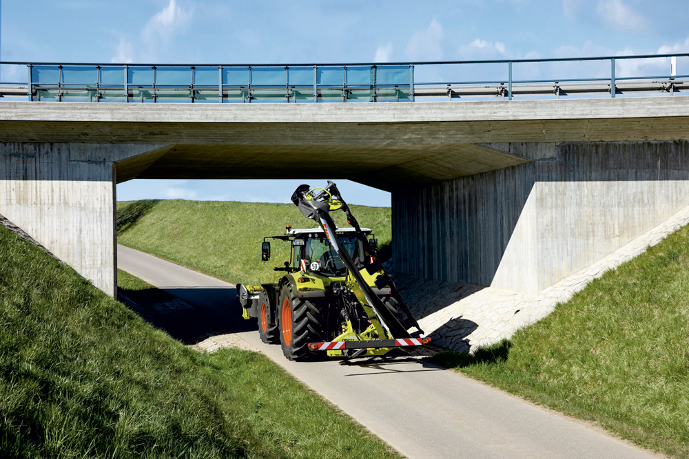

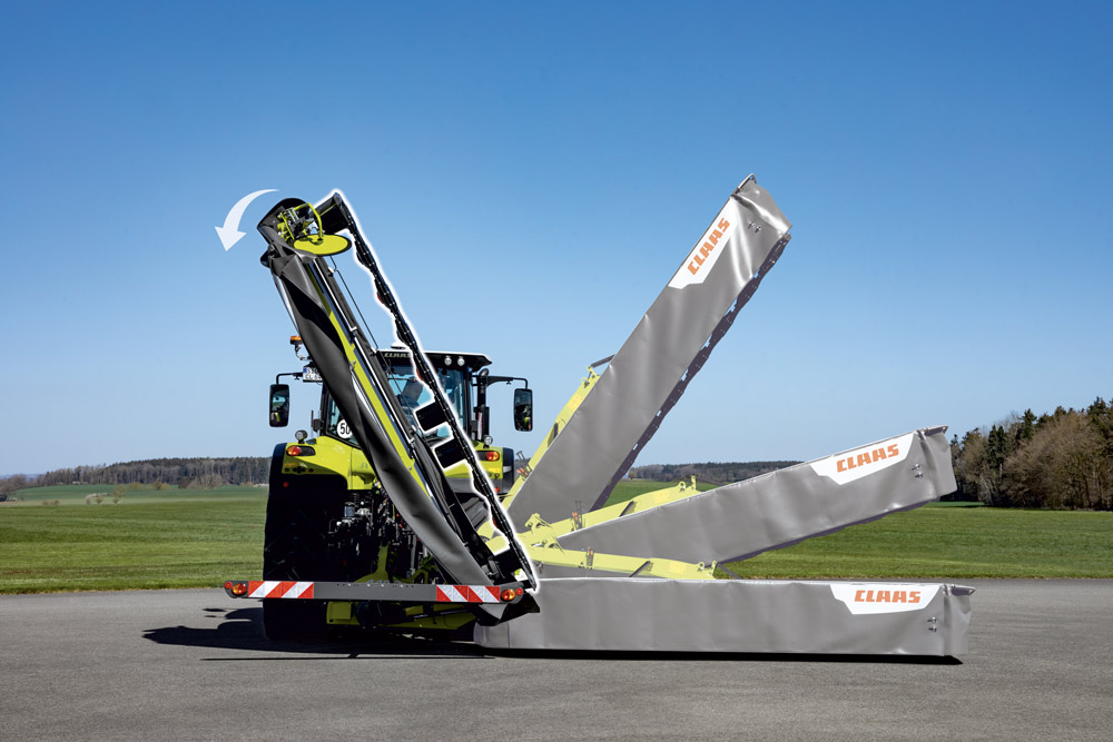

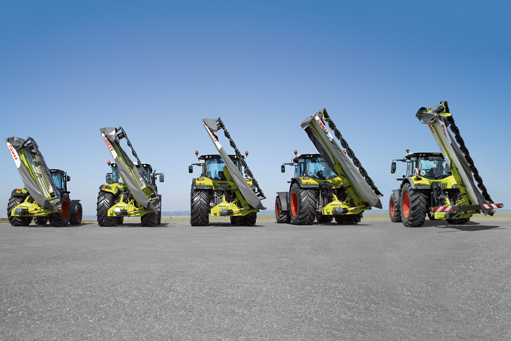

Le système de repliage hydraulique de nouvelle conception constitue l’atout majeur de la faucheuse. Comme sur les autres modèles Contour, le bras est d’abord amené en position de transport à 120°. C’est alors qu’intervient un vérin qui bascule la Disco 4400 Contour vers l’arrière. Celui-ci est associé à la sécurité anticollision non-stop hydraulique. Résultat : malgré sa largeur de travail de 4,20 m, la hauteur de la faucheuse reste inférieure à 4,00 m lors des déplacements sur route.
Contrairement aux faucheuses repliées vers l’arrière, la charge de la faucheuse est parfaitement équilibrée sur le tracteur avec l’impact positif sur le comportement routier du tracteur qui en découle. De plus, la Disco 4400 Contour est très peu déportée vers l’arrière, elle permettra donc à l’ensemble tracteur-machine des changements de direction et un comportement dans les virages parfaitement sécurisés.
