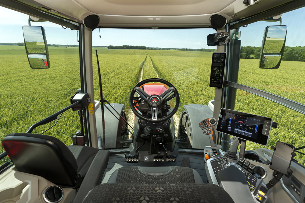

La version « Exclusive » offre des fonctionnalités améliorant la productivité et le confort, avec notamment les terminaux Datatronic 5 et MF vDisplay, la suspension active de la cabine, le siège à suspension pneumatique automatique avec système d’amortissement dynamique (DDS) et appuie-tête Dual Motion, l’accoudoir multifonction et le levier Multipad, 4 distributeurs électrohydrauliques et 16 feux de travail à LED.
Un nouveau mode automatique de la Dyna-VT permet au conducteur d’utiliser le levier Multipad ou la pédale pour modifier la vitesse d’avancement, tout en définissant automatiquement le régime moteur optimal en fonction de la charge et de la vitesse. En plus d’offrir un fonctionnement plus fluide, cela réduit également la consommation de carburant. La version Dyna-VT Super Eco offre un rendement élevé, permettant au tracteur d’atteindre une vitesse de pointe de 40 km/h à seulement 1 450 tr/min.
