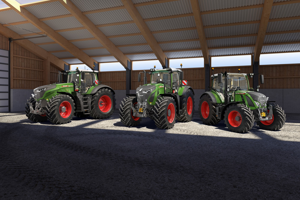

Fendt fait évoluer ses tracteurs 500, 900 et 1000 Vario
Deux ans après l'introduction de son nouvel environnement de cabine FendtOne, le tractoriste bavarois met à jour ses séries 500, 900 et 1000 Vario.

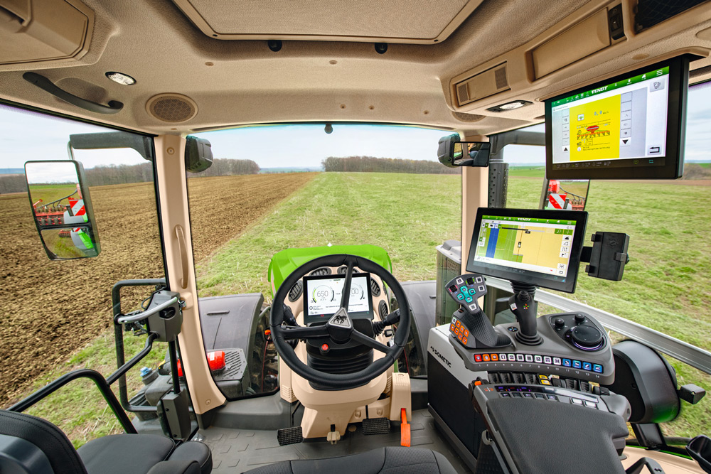

Après avoir fait ses armes sur le 314 Vario, la série 700 Vario puis l’année dernière le 200 Vario, l’accoudoir FendtOne fait la part belle aux écrans, avec à droite du conducteur un accoudoir redessiné prolongé par un premier écran de 12 pouces, un joystick multifonctions personnalisable, un levier en croix et pour superviser le tout, un second écran de 12 pouces optionnel placé en hauteur. Le tableau de bord numérique de 10“ se trouve sur la colonne de direction. Le terminal 12“ de l’accoudoir peut, par exemple, afficher la carte d’application pour l’utilisation du Fendt Variable Rate Control, tandis que les fonctions ISOBUS de l’outil sont affichées sur le terminal du toit.

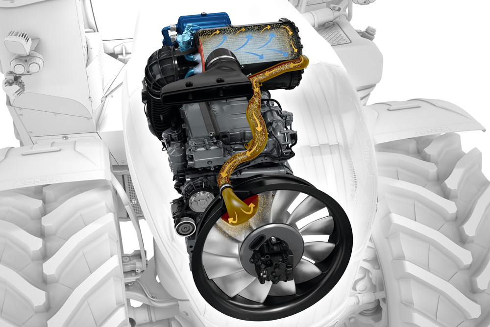

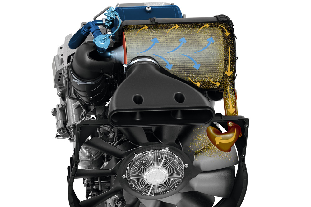

Mais avant d’aborder l’aspect technologique liée au FendtOne, concentrons nous sur les dernières innovations liées aux Fendt 900 et 1000 Vario. Ceux-ci profitent d’un nouveau système de filtre à air autonettoyant (en option) déjà installé en usine pour l’utilisation dans des régions où le dégagement de poussière est relativement important, comme en Amérique du Sud ou en Australie. Le système de filtration combine l’aspiration continue de la poussière avec le nettoyage actif du filtre dans un cycle de nettoyage de 30 secondes.
Le filtre est nettoyé par soufflage lors de la conduite, ce qui élimine les périodes d’inactivité pour le nettoyage manuel du filtre. Au cours du cycle de nettoyage, le filtre est nettoyé à deux reprises par soufflage, chaque fois avec un pré-cycle et post-cycle de dix secondes. Le filtre à poussière dispose de son propre réservoir d’air comprimé de 12 bars. Le flux d’air comprimé est contrôlé par une électrovanne ou une vanne à impulsion. Peu avant le nettoyage par soufflage, la vitesse du ventilateur est augmentée et continue à fonctionner pendant un court moment. Cela augmente l’effet. Le nettoyage est affiché par une fenêtre pop-up dans le terminal et peut être effectué manuellement ou, si nécessaire, de manière entièrement automatique. Le filtre a une durée de vie d’environ deux ans. Ce système nécessite une cartouche filtrante spécialement conçue.

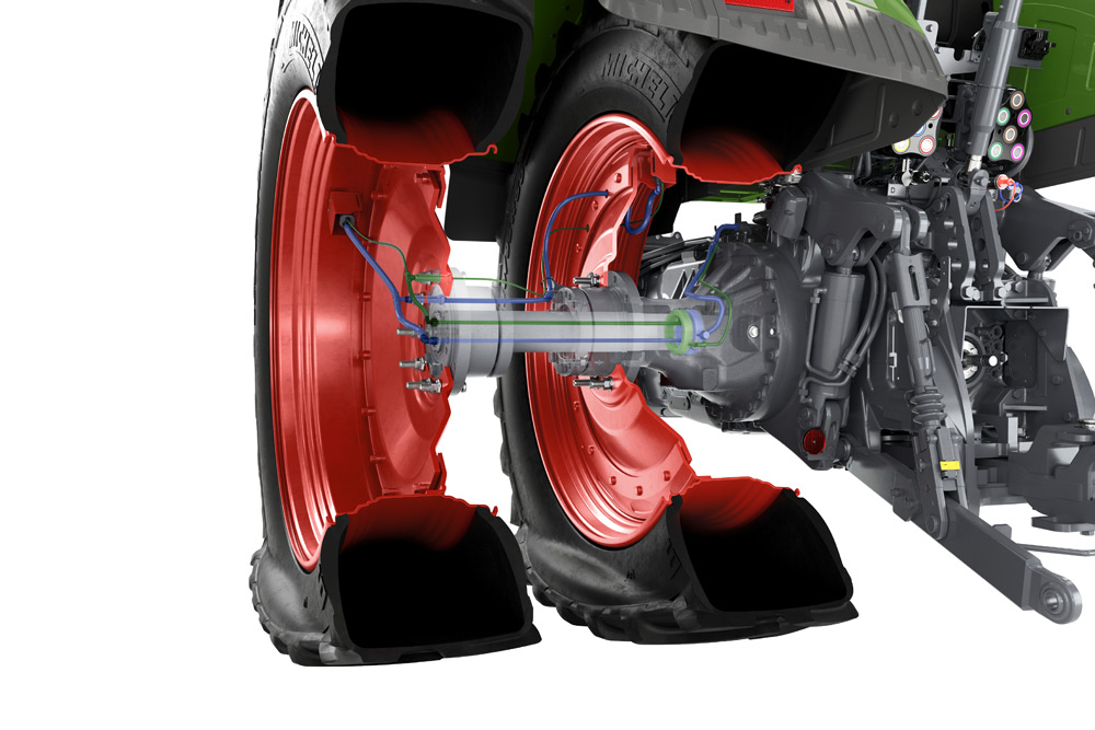

Deuxième nouveauté spécialement pour le Fendt 1000 Vario, de nouveaux pneumatiques « row crop » de 2,35 mètres et 54 pouces spécialement conçus avec Trelleborg pour une utilisation dans les cultures sarclées, tout en profitant des bénéfices du système de télégonflage Variogrip. La largeur de voie de 60 pouces (culture en rangs) est courante en Amérique du Nord, en Australie et en Afrique du Sud. La monte pneumatique de dimension 480/95R54 peut être combinée au départ de l’usine en tant que pneus jumelés avec le système intégré de contrôle de la pression des pneus VarioGrip. Cette solution unique dans la catégorie de puissance des 500 ch permet aux clients du Fendt 1050 Vario d’exploiter pleinement le potentiel de la machine et, avec VarioGrip, d’augmenter la surface de contact du pneu et donc de préserver le sol.
Les cabines des Fendt 900 et 1000 Vario sont désormais équipées de série de verre de sécurité feuilleté. Elle sont également équipées de série d’un chauffage du pare-brise. Le verre feuilleté amortit le bruit et réduit le niveau sonore dans la cabine. Qui plus est, le verre feuilleté ne se brise pas, ce qui augmente davantage la sécurité au travail. Le vitrage simple est toujours disponible en option.

- Les fonctions du tracteur et d’ISOBUS peuvent être contrôlées par le joystick multifonction. À cela s’ajoute le joystick 3L, dont la conception a été entièrement réinterprétée. Il peut être librement configuré avec jusqu’à 27 fonctions ISOBUS sur trois niveaux d’utilisation. Le joystick 3L peut être utilisé afin de commander des outils complexes compatibles ISOBUS. Les joysticks externes ne sont pas nécessaires, à condition que l’outil prenne en charge le standard AUX-N.
