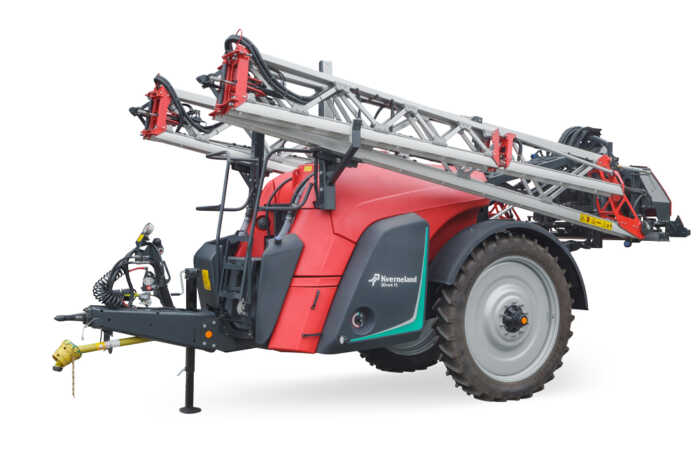

Avec l’arrivée de la gamme Essential, Kverneland redéfinit l’entrée de sa gamme de pulvérisateurs traînés iXtrack T.
Sans changer les fondamentaux de ces appareils, notamment la conception générale et le châssis central en acier plié/riveté, le constructeur veut offrir une alternative économique dans les domaines de polyculture élevage. Essentiel, le pack d’équipement des T3 et T4 Essential comprend malgré tout la régulation iXspray (certifiée ISO 11783 par l’AEF), qui permet à l’utilisateur d’accéder facilement aux différentes fonctionnalités du pulvérisateur à travers le terminal ISOBUS utilisé. Par exemple l’IsoMatch Tellus GO+ ou PRO ou bien directement depuis le terminal du tracteur couplés de série avec la poignée multifonctions IsoMatch GRIP.
La fonction ErgoDrive qui permet de basculer automatiquement du mode plein champ au mode fourrière d’un simple « clic » ainsi que le parallélogramme suspendu sur boule d’azote au champ comme sur route font partie des équipements de ce pack Essential.
iXtrack T3 Essential iXtrack T4 Essential
Capacité de cuve (l) 2600 / 2780 3200 / 3400 3400 / 3840 4000 / 4350
Mise en oeuvre iXclean Basic (série) ou Confort (option)
Rampes (m) HSA 21-24 (2 bras)
non disponible HSA 27-30 (2 bras)
HSS 18-24 (2 bras)
HSS 27-30 (3 bras)
Pompe (l/min) 260
Essieu / voie (m) Fixe ou suiveur / 1,5 à 2,25
